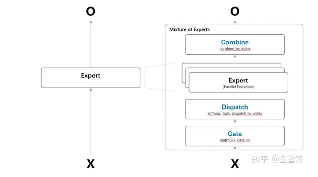

以Switch Transformer为例,其参数扩展到部分在Transformer的FFN部分。其MoE化扩展,如下图:
(图片来源:Switch Transformer论文)
可见,MoE化主要变化在需要Expert子网络前后增加MoE相关的逻辑。
本文主要介绍平台上的实现。
动态路由条件计算,主要包括四个步骤:路由计算、数据分派、独立计算,结果合并。
1. 路由计算-Gate:根据输入(可以为整个网络的输入,或者前面网络单元/层的输出),在路由单元完成计算,在以batch内sample-wise的路由中,计算出每个样本要分派的后续网络路由(Mixture-of-Experts/MoE中的专家)。
2. 数据分派-Dispatch:从输入的整体的Tensor中,按照路由计算的样本-专家关系,收集合并出每个专家需要处理的Tensor。
如果在固定expert-batch的设计中,要平衡每批训练中,分派到每个专家的样本数和专家每轮训练最大容量,由于样本输入的随机性,很难保证较为均匀的分派,对于低于最大容量的批次,对固定batch-size的要做pad,对于高于最大容量的样本,可以采用延后重采样等方式。
为了维护正确的输入输出关系(Input/X – Label/Y)和训练是反向传播的求导关系,实现中需要维护原始batch到每专家的sub-batch的index关系,在后来求导和结合合并时使用。
3. 独立计算-Expert:并发(逻辑上可以先后)调用各个专家处理对应的sub-batch。这也是智能平台要支持的并发API之一。
4. 结果合并-Combine:合并每专家的结果tensor到整个batch的tensor,并按照数据分派索引,交换到原始输入的顺序。
