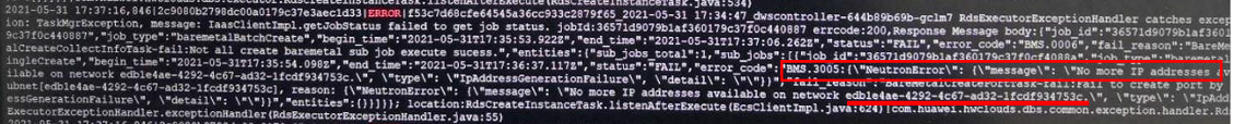

【告警信息】:后台日志信息BMS.3005 No IP addresses available on network xxxxx
分析过程:

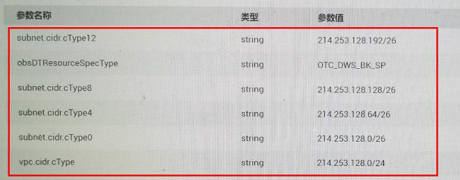

1.报错信息如下,查看有关键字,BMS.3005 No IP addresses available on network xxxx,其中xxxx网络id,可以在serviceOM中查看具体的网络,算出ip不足,只有61个ip,但是当节点超过时则没有ip资

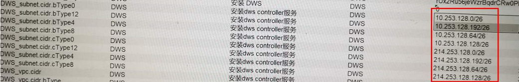

2.登录cloudscope->cdk-->服务管理->dwscontroller服务查看涉及的ctype,btype网段如下24位,0,4,8,12分别为26位掩码
和规划的网络不符合,规划如下:
应该生成19位子网,但是生成的都是26位,导致在节点超过60的时候,ip资源不够
分析结论:
并查看相关的代码得出结论,HCSD代码中设置了DWS分配的资源租户vpc子网掩码为24位,去除网络号后可用的为26位掩码。导致网段生成有问题,此处需要手动修改cdk相关参数,重新下发dws集群

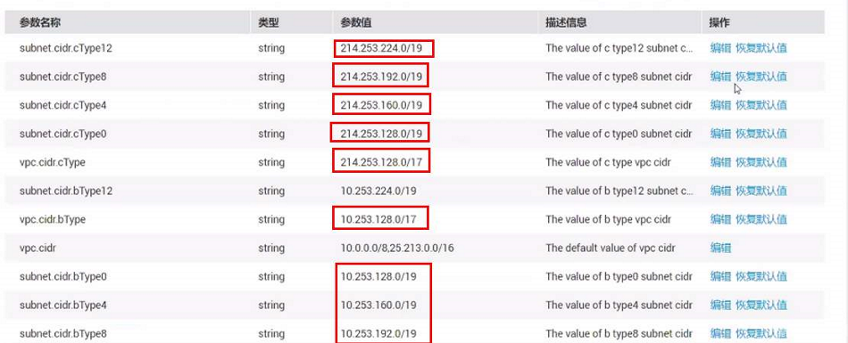

解决方案:
1.ctype,btype按规划的为17位,对应补充,0,4,8,12 分别分四段19位网段,修改如下图所示的参数
   subnet.cidr.cType12,subnet.cidr.cType8,subnet.cidr.cType4,subnet.cidr.cType0 均分ctype,19位ip地址
   subnet.cidr.bType0,subnet.cidr.bType4,subnet.cidr.bType8,subnet.cidr.bType12 均分btype,19位ip地址
   vpc.cidr.bType,vpc.cidr.cType 按规划值填写
2.修改 mgr.portEgressIp 修改中间两个ip地址,对应规划ctype,btypeip
3.修改mgr.portIngressIp中间两个ip地址,对应修改为规划的ctype,btypeip
4.修改完成后,下一步升级,确认仅修改对应以上参数,等升级完成
5.让修改参数立即生效
