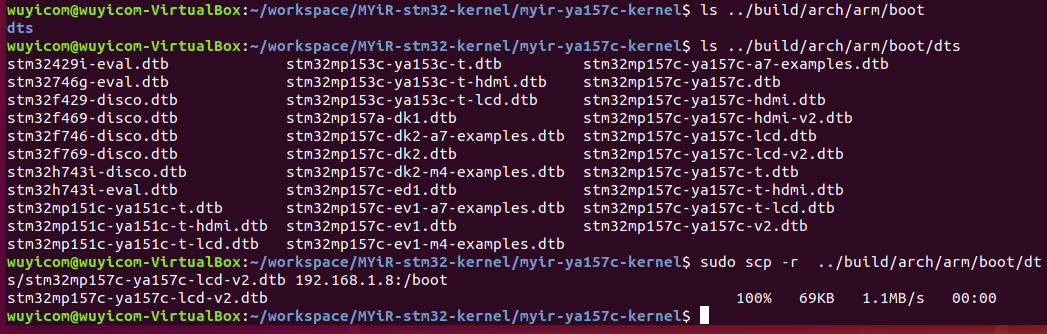

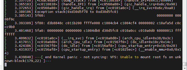

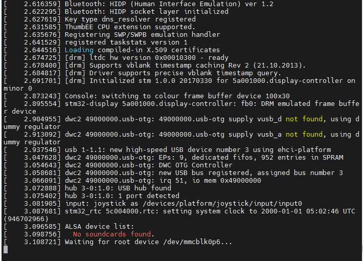

 重新提供了源码包和dtb设备树包,从dtb设备树包中提取stm32mp157c-ya157c-lcd-v2.dtb上传到开发版的/boot目录,还修改了修改启动文件:/boot/mmc0_stm32mp157c-ya157c-v2_extlinux/extlinux.conf里面的DEFAULT stm32mp157c-ya157c-hdmi-v2-sdcard改为DEFAULT stm32mp157c-ya157c-lcd-sdcard。保存后,运行sync,重启后报错,出现默认启动lcd模式下的无限启动,错误如图所示:

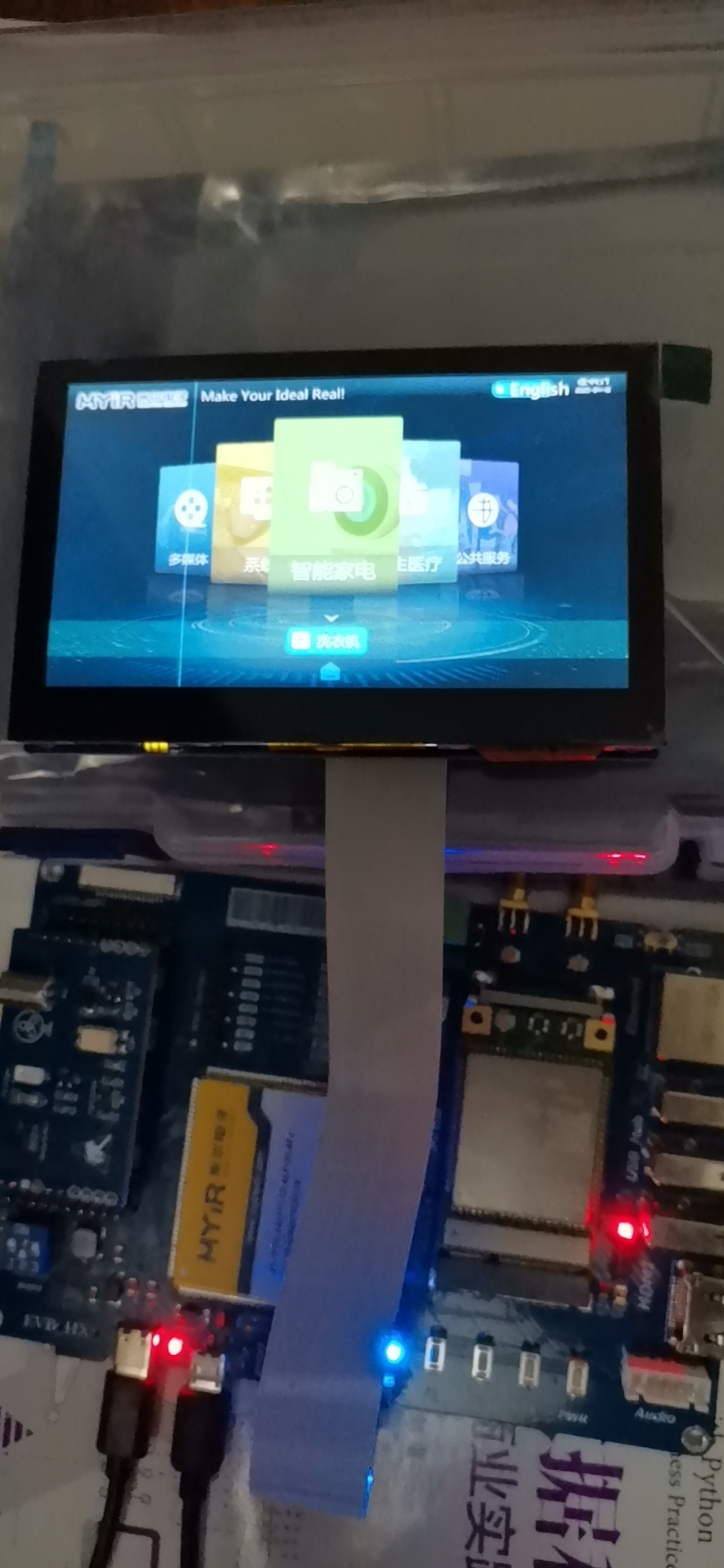

    得到群里的谢小康的帮助,终于找到原因,在此感谢他的帮助。原因是还有修改lcd启动存储设置root=/dev/mmcblok1p6改成mmcblok0p6。修改后,运行sync,重启后成功登陆myir系统。不过有点可惜的是屏幕有条直线,应该是视频线的问题。
    根据之前的学习,使用2种编译方法把dts编译成dtb
    1.把下载好的iotclub-ya157c-kernel.tar.bz2源码包上传到u /home/wuyicom/softwares目录里面。
tar -xvf /home/wuyicom/softwares/iotclub-ya157c-kernel.tar.bz2 -C /home/wuyicom/workspace

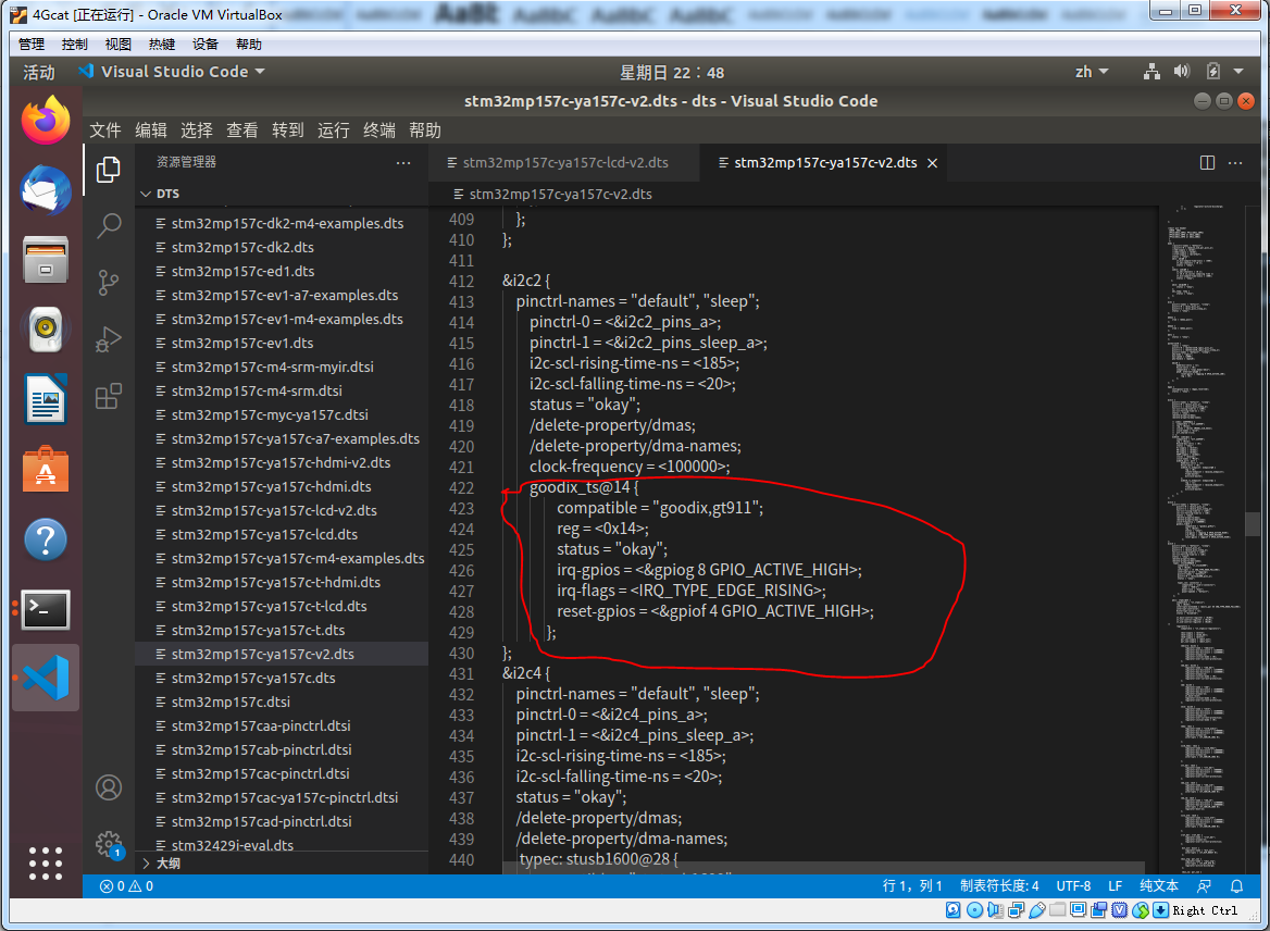

查看stm32mp157c-ya157c-lcd-v2.dts的依赖文件stm32mp157c-ya157c-v2.dts,找到i2c2里面的屏幕驱动设置,如图所示:

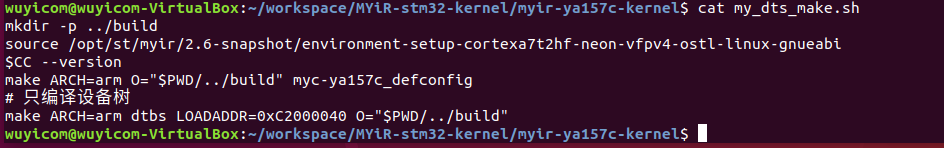

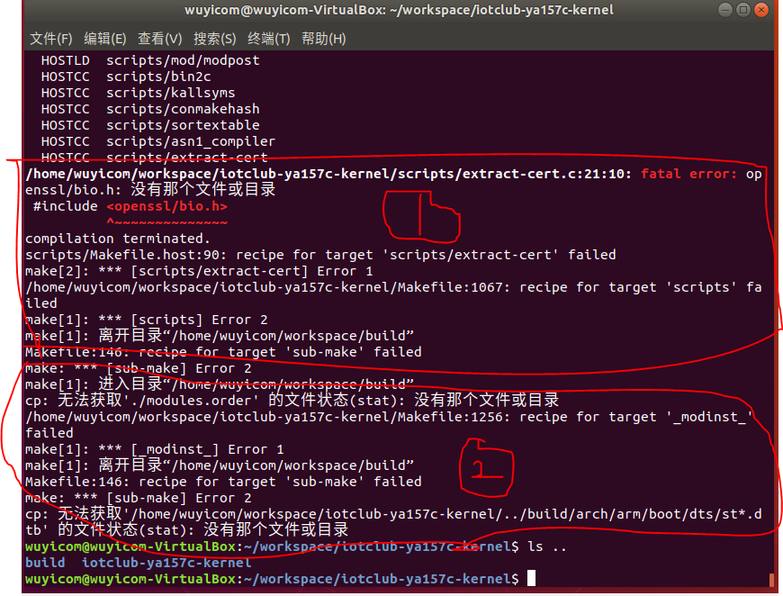

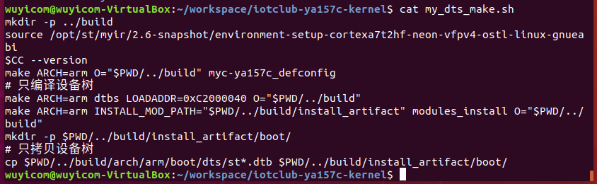

进入目录:cd /home/wuyicom/workspace/iotclub-ya157c-kernel/,找到my_dts_make.sh,执行./ my_dts_make.sh,出现下图的2个报错:
    出现的第一个问题是忘记安装sudo apt-get install –y ncurses-dev bc linux-headers-generic gcc-multilib libncurses5-dev libncursesw5-dev lrzsz dos2unix lib32ncurses5 repo libssl-dev。报这个错误是没安装libssl-dev。第二个问题应该是先建立目录$PWD/../build/install_artifact/boot/,在运行make ARCH=arm INSTALL_MOD_PATH="$PWD/../build/install_artifact" modules_install O="$PWD/../build"。因为只是编译获取stm32mp157c-ya157c-lcd-v2.dtb,下面的三条命令可以不需要。
