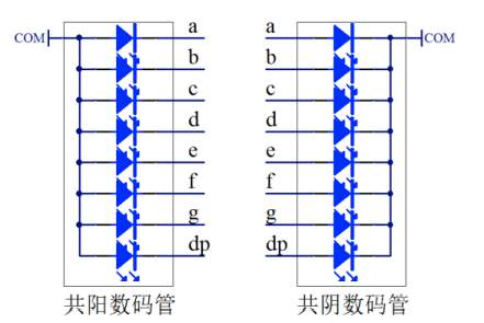

LED 小灯是一种简单的 LED,只能通过亮和灭来表达简单的信息。还有另一种能表达更复杂信息的器件——LED 数码管
      这是比较常见的数码管的原理图。从上图可以看出来,数码管共有 a、b、c、d、e、f、g、dp 这么 8 个段,而实际上,这 8 个段每一段都是一个 LED 小灯,所以一个数码管就是由 8个 LED 小灯组成的,数码管上边有 2 个 com,这就是数码管的公共端。为什么有 2 个呢,一方面是 2 个可以起到对称的效果,刚好是 10 个引脚,另外一个方面,公共端通过的电流较大,我们初中就学过,并联电路电流之和等于总电流,用2 个 com 可以把公共电流平均到 2 个引脚上去,降低单条线路承受的电流。
      数码管分为共阳和共阴两种,共阴数码管就是 8 只 LED 小灯的阴极是连接在一起的,阴极是公共端,由阳极来控制单个小灯的亮灭。同理,共阳数码管就是阳极接在一起。

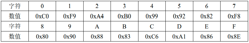

数码管的真值表
      数码管的 8 个段,我们直接当成 8 个 LED 小灯来控制,那就是 a、b、c、d、e、f、g、dp 一共 8 个 LED 小灯。我们通过图 5-3 可以看出,如果点亮 b 和 c 这两个 LED 小灯,也就是数码管的 b 段和 c 段,其他的所有的段都熄灭的话,就可以让数码管显示出一个数字 1,那么这个时候实际上 P0 的值就是 0b11111001,十六进制就是 0xF9

      用同样的方法,我们可以把其他的数字字符都在数码管上显示出来,而数码管显示的数字字符对应给 P0 的赋值,我们叫做数码管的真值表。这个电路图的数码管真值表,注意,这个真值表里显示的数字都不带小数点的
