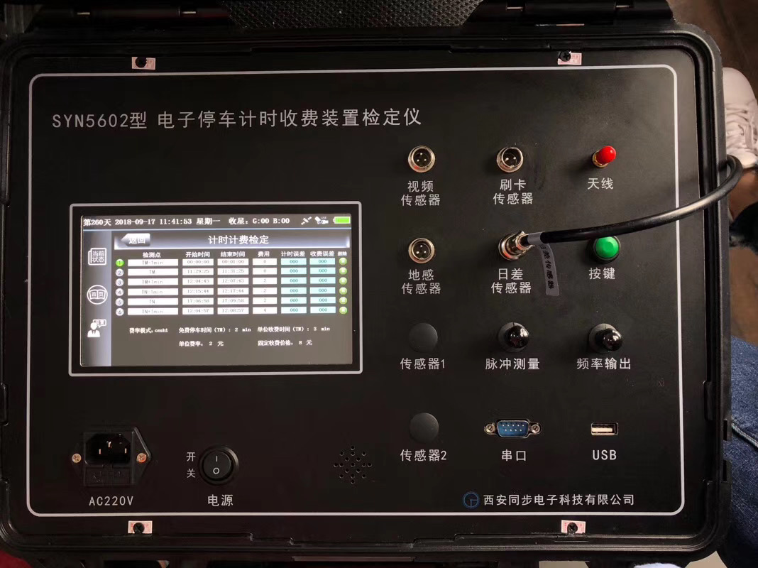

  • 当前时刻精度   SYN5602型电子停车计时收费装置检定仪

  • 测量路数的选择   SYN5602型电子停车计时收费装置检定仪
尽量选择测量路数多的停车计时检定装置,一般厂家的设备只能测几路而已,建议选择测量路数多的检定装置,最多可到20路。

9、是否有大尺寸触摸屏设计   SYN5602型电子停车计时收费装置检定仪
一台测试仪器具有大的触摸屏设计将会使测试工作简单易上手,所见即所得,尽量选择大尺寸的触摸屏,国内一般厂家只有非触摸屏以及比较小的显示屏,尽量选择7寸以上触摸屏测量仪,显示及操作都是和使用手机一样便捷。
