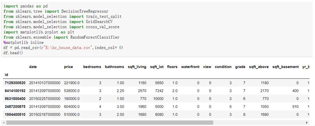

1. 获取数据并查看数据结构,导入相关的库,并利用read.csv从本地读取csv格式数据集

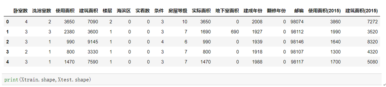

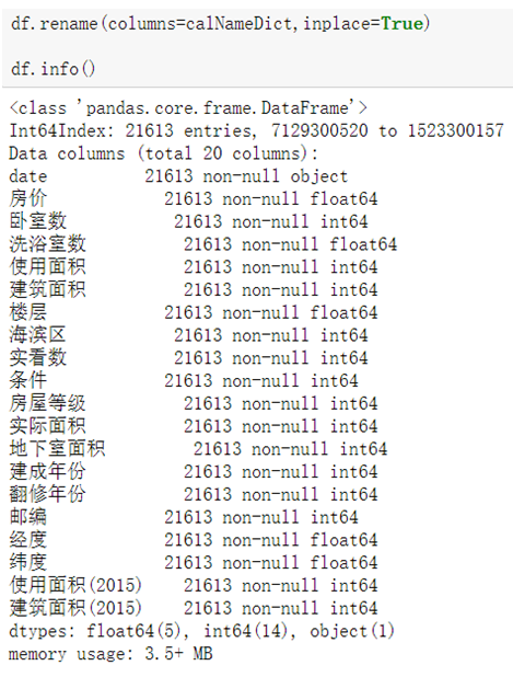

2. 初步分析数据,查看数据集的具体信息
从图中可以看出整个数据集有21613个样本, 21个特征,单看维度虽然不算太高,但是样本数量比较多。过拟合的情况可能存在。依据房屋的属性信息:房价,卧室数,洗浴室数,使用面积,建筑面积,楼层等信息对房屋进行预测,得出相应的缺失值,date的数据类型为 object,不能直接作为特征数据带入模型进行处理,需要进行特征编码。
可以看到所有的特征列都不存在空值,所以不用对空值进行处理,接下来减少不必要的特征列就行

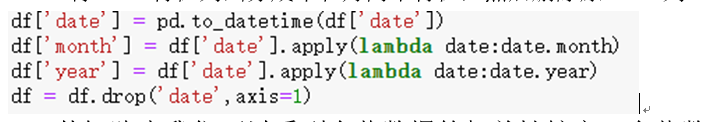

将date特征列画分成年和月两个特征,然后删除原data列

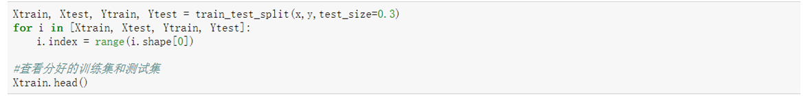

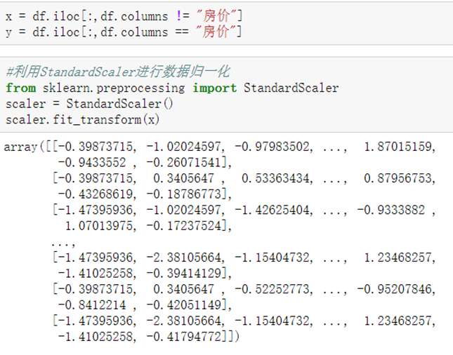

3. 划分训练集和测试集,利用StandardScaler进行数据归一化,按列名提取标签和特征矩阵,分别将特征矩阵命名为x,标签命名为y
查看分好的训练集和测试集

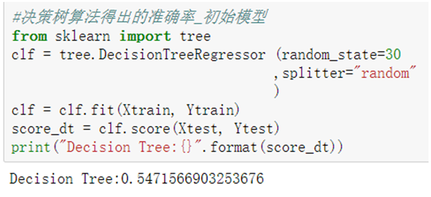

4. 建立初始模型:建立决策树算法得出的相应的初始模型

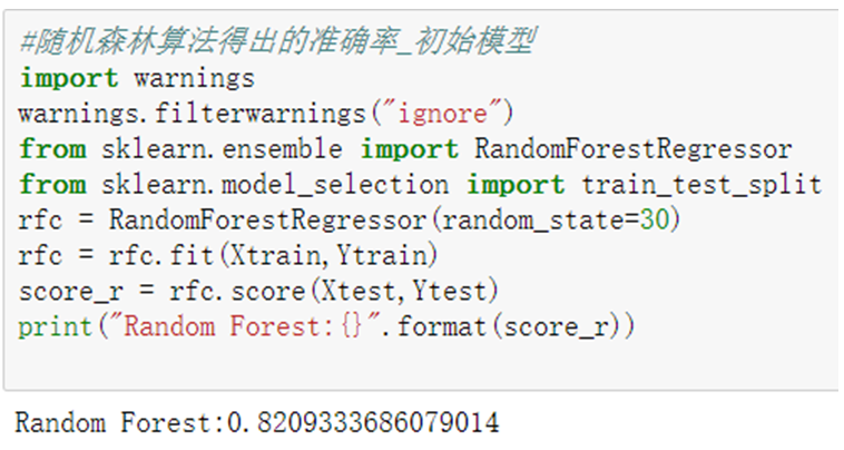

5. 建立初始模型:建立随机森林的初始模型

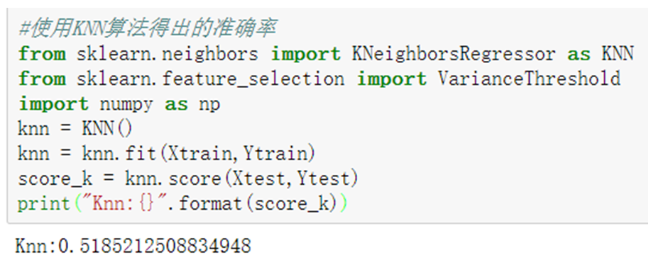

6. 使用KNN算法得出相应的准确率

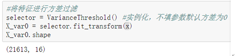

7. 将特征进行方差过滤,并得出相应的结果

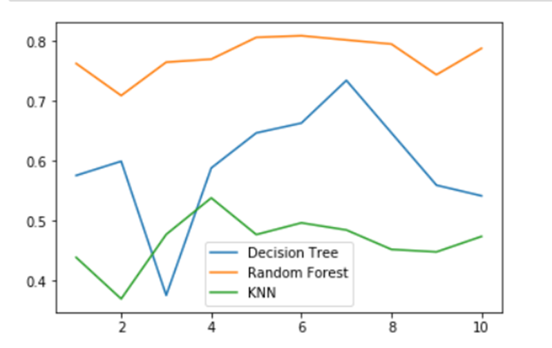

8.调整决策树算法,随机森林算法模型进行调参

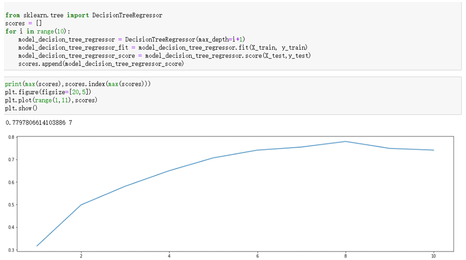

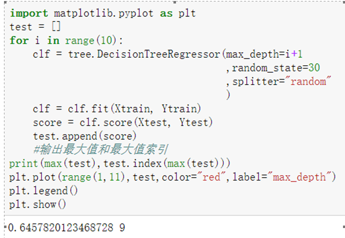

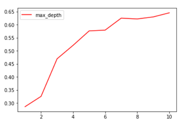

调整决策树算法的max_depth参数,画出对应的学习曲线
查看相应的模型复杂度和模型效果,从图中可以看到当max_depth=10时,模型准确率最高

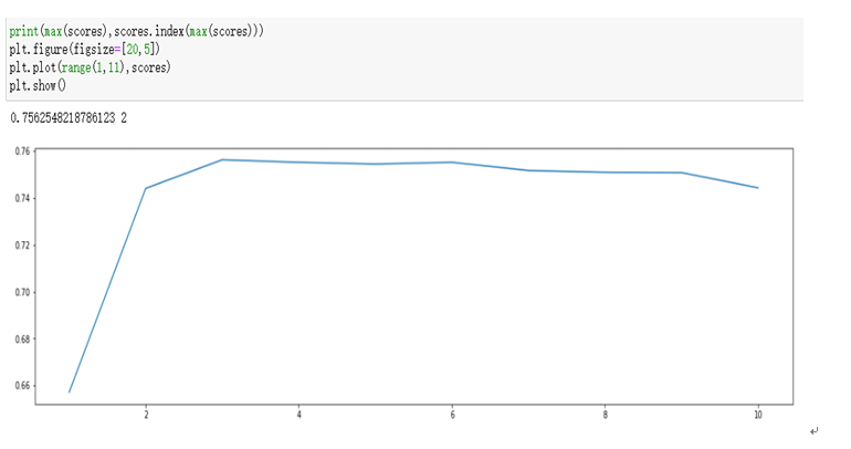

9. 调整随机森林算法的 n_estimators 参数,画出对应学习曲线,在确定好的范围内,进一步细化学习曲线

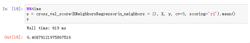

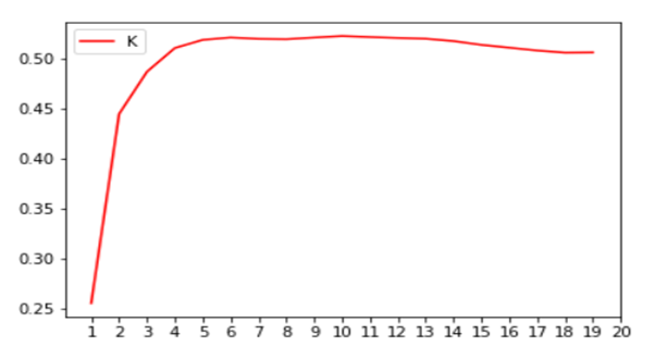

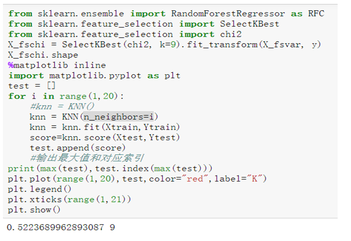

10. 通过学习曲线调参方法, n_neighbors=20 时,准确率最高
调参之后准确率上升很小,这说明k近邻分类(k-nearest neighbor classification)算法对这类数据准确率判断不是很高
11. 调整KNN算法的n_neighbors参数,画出对应的学习曲线, 运用K-Neareat Neighbors Regression(KNN)对数据进行建模,对模型参数进行画学习曲线和网格搜索优化,选择最好的模型参数

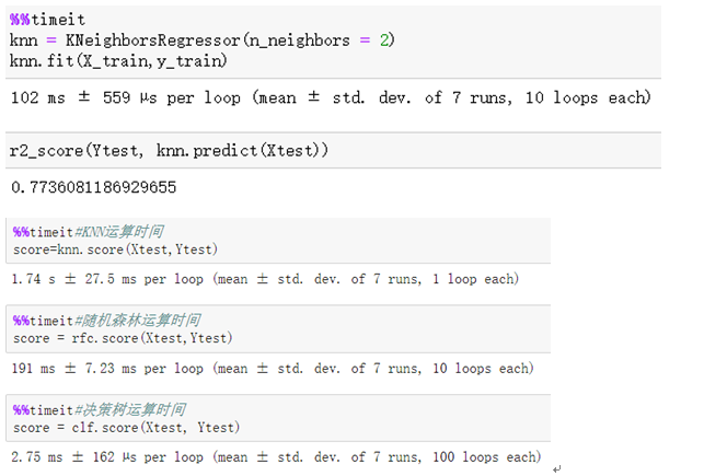

5.实验结果

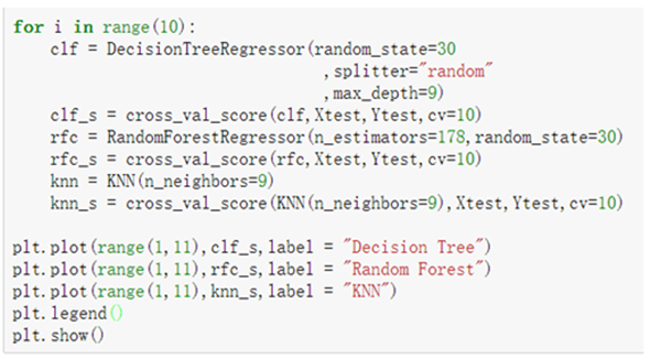

得出相应KNN运算时间,随机森林运算时间和决策树运算时间
