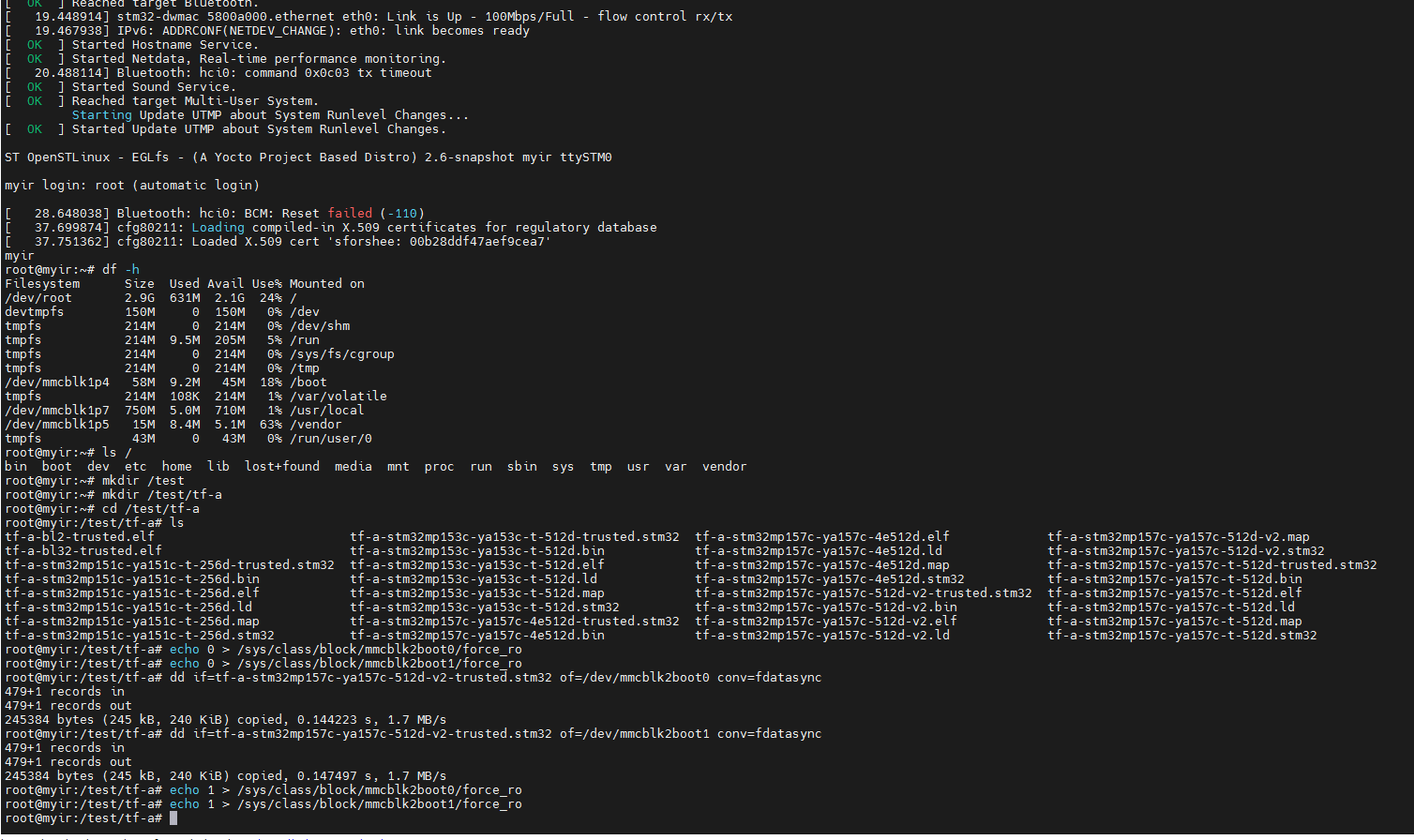

root@myir:~# mkdir -p /test/tf-a
cd ..
sudo scp -r build/trusted/tf-a*.* 192.168.1.8:/test/tf-a/
注意:以下命令操作在开发板上运行,执行错误或文件写入错误,会导致开发板无法启动。如出现无法启动的情况,请重新烧写开发板即可。
root@myir:~# cd /test/tf-a
root@myir:/test/tf-a# echo 0 > /sys/class/block/mmcblk2boot0/force_ro
root@myir:/test/tf-a# echo 0 > /sys/class/block/mmcblk2boot1/force_ro
root@myir:/test/tf-a# dd if=tf-a-stm32mp157c-ya157c-512d-v2-trusted.stm32 of=/dev/mmcblk2boot0 conv=fdatasync
root@myir:/test/tf-a# dd if=tf-a-stm32mp157c-ya157c-512d-v2-trusted.stm32 of=/dev/mmcblk2boot1 conv=fdatasync
root@myir:/test/tf-a# echo 1 > /sys/class/block/mmcblk2boot0/force_ro
root@myir:/test/tf-a# echo 1 > /sys/class/block/mmcblk2boot1/force_ro

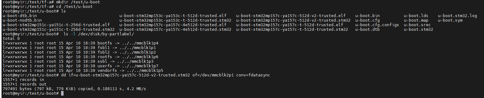

root@myir:/test/tf-a# mkdir /test/u-boot
cd ../build-trusted
sudo scp -r u-boot*.* 192.168.1.8:/test/u-boot/
root@myir:/test/tf-a# cd /test/u-boot
注意查看/dev/disk 分区信息,可使用命令查看
root@myir:/test/u-boot# ls -l /dev/disk/by-partlabel/
root@myir:/test/u-boot# dd if=u-boot-stm32mp157c-ya157c-512d-v2-trusted.stm32 of=/dev/mmcblk2p1 conv=fdatasync

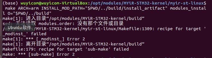

但是要特别注意:要先建立build/install_artifact目录。否则执行下面的命令会报错。这是之前执行的报错图片:
mkdir -p $PWD/../build/install_artifact/boot/
make ARCH=arm INSTALL_MOD_PATH="$PWD/../build/install_artifact" modules_install O="$PWD/../build"

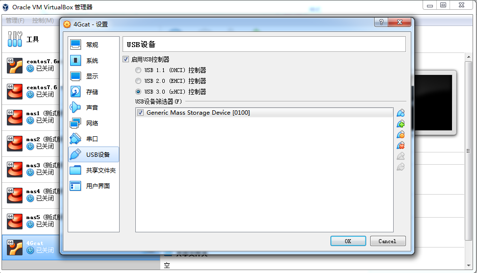

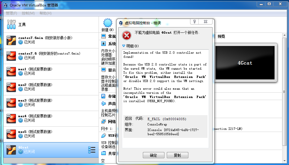

修改VirtualBox的USB设置后,启动4Gcat虚拟机是报错,如图所示:
解决办法:在帮助——关于——先查看版本,下载对应版本的扩展包:http://download.virtualbox.org/virtualbox/
下载Oracle_VM_VirtualBox_Extension_Pack-6.0.4.vbox-extpack,安装后,重新运行4Gcat可以进入系统,但是还是分配USB设备。要VBOX USB设置,配置滤波器选择需要的USB设备,或者配置一个空滤波器。如图所示:
