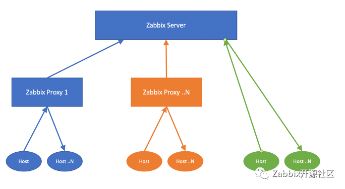

通常情况下如图所示:
多个区域Zabbix Proxy代理负责各自区域的主机,而Zabbix Server直接监控proxy代理组合的主机。在此设置下,完全没有冗余。可以使用专门为Zabbix server开发的Linux实用程序来构建HA集群。

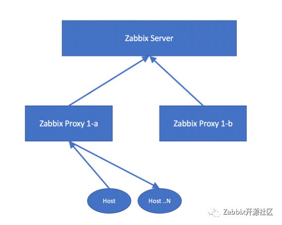

请看下图:

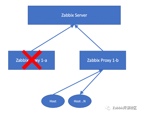

这种方式下,我们就有了两个proxy代理,他们完全是彼此独立运行,而且两个proxy代理的守护进程都在运行并向Zabbix Server报告,因此我们知道它们在按照预期运行。
如果Zabbix Proxy 1-a停止运行,无论出现任何原因,我们都需要切换到Zabbix Proxy 1-b。此proxy代理的添加在Zabbix Agent的配置文件中的“Server=”和“ServerActive=”参数,因此没有问题, Zabbix Agent将继续运行:
然而,你可能已经注意到,proxy代理在默认情况下每秒都会向Zabbix server发送检索到的值(在Proxy配置中,DataSenderFrequency=1),但它们仅每小时向Zabbix server请求一次Configdata(在Proxy配置中,ConfigFrequency=3600)。当然,可以将此值调整为每秒一次,那么从proxy 1-a到1-b的故障平滑切换。但论及性能,这是非常不合需要的,所以必须为其找到解决方法。

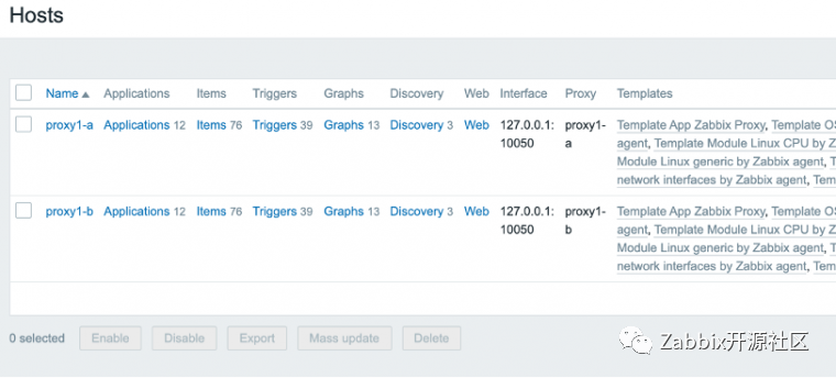

假设Zabbix内有代表Proxy代理主机,它们通过Proxy代理本身进行监控。

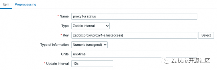

利用这些对我们有利的规则,可以创建监控项来监控Proxy报告的最后时刻:
使用内部监控项让我们能监控proxy何时进行最后一次报告。
为了保证灵活性,建议在模版上创建这些监控项和触发器,而不是直接在主机上创建。

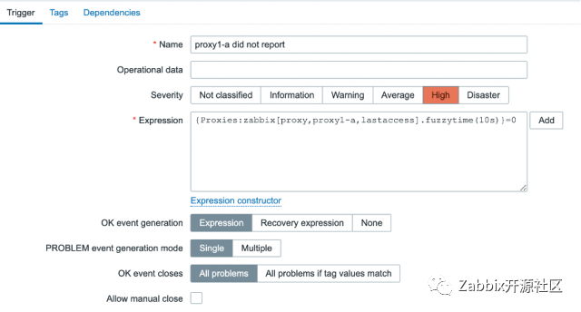

使用Fuzzytime触发器功能对时间差异发出警报是可行的:
在这样的设置下,如果Proxy 1-a出现故障(在此范例中)将会产生问题。为后续的使用,需要以proxy名称启动触发器名称,一定必须是相同的匹配。同时,必须明确哪个proxy(名称)与Proxy 1-a相对应:

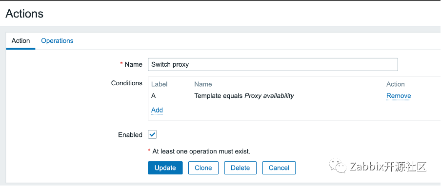

3. 动作配置

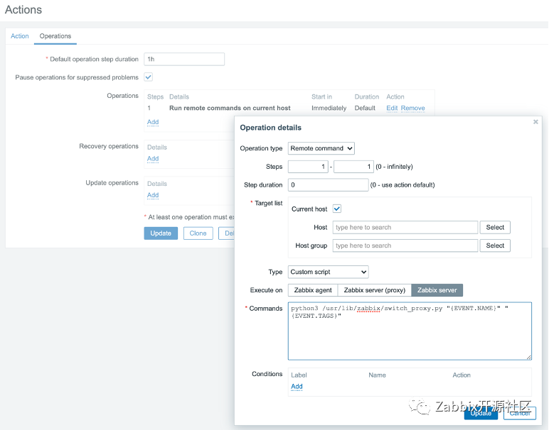

在动作部分,将创建一个新的动作:
这种情况下,仅指向来自特定模板的触发器上发生的所有事情,这就不需要考虑匹配特定的触发器或名称。在操作中调用脚本并将proxy代理名称传递给脚本,这样就知道是哪个proxy代理出现了故障。
同时,必须将对应proxy代理的名称推送给脚本:
注:这是个单行代码,命令中没有回车符。
此时,已经将所有必要信息传递给脚本以便进行故障切换。我们将在Zabbix前端中创建一个额外的配置用于后续使用。

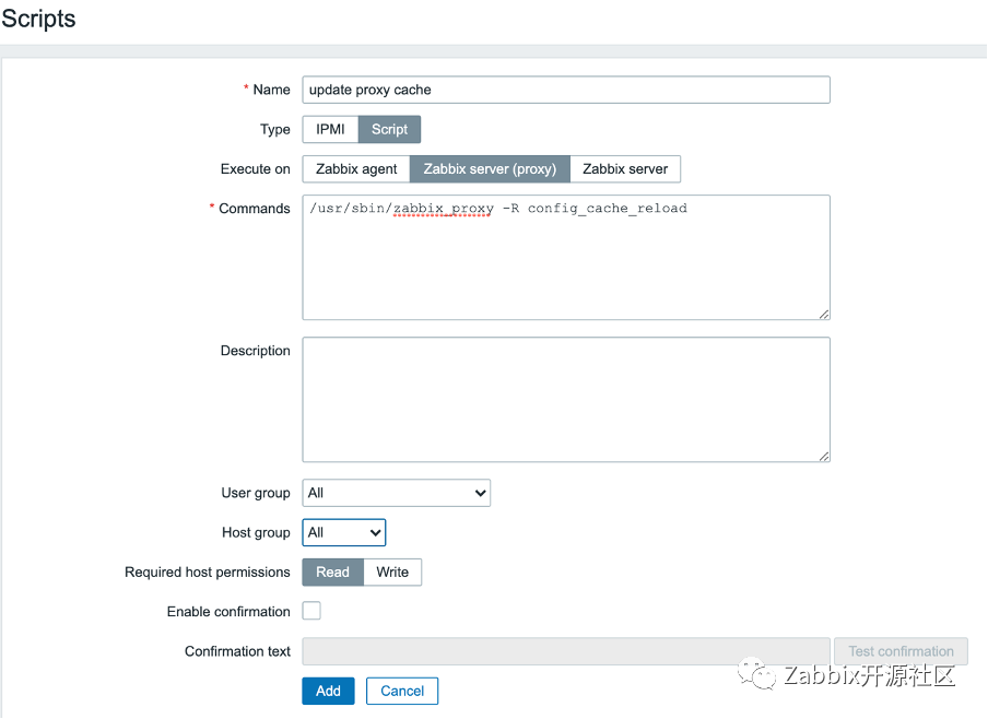

步骤六:确保Zabbix Proxy配置已更新
现在,由于Proxy配置中的默认设置(ConfigFrequency=3600),新的proxy代理需要一小时才能意识到应该监控主机。当然,这会破坏了故障切换的宗旨,导致了一小时的停机时间。
在脚本中,调用另一个API动作:script.get来查找名为“update proxy cache(更新proxy缓存)”的脚本。一旦找到,提取该脚本的ID。使用该脚本ID,可以执行脚本(API调用script.execute)并提供执行脚本的主机ID。当然,提供的是步骤三中检索的counterproxy的主机ID。结果是当Server意识到其新配置后(步骤六),强制Proxy进行相同操作,并向server查询其最新配置。几秒钟内,监控将从正在运行的代理中开始运作,故障代理已被停用。
