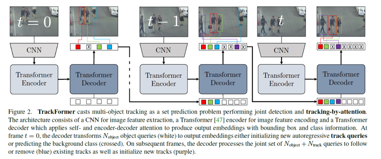

2.2 基于解码器查询向量的跟踪过程

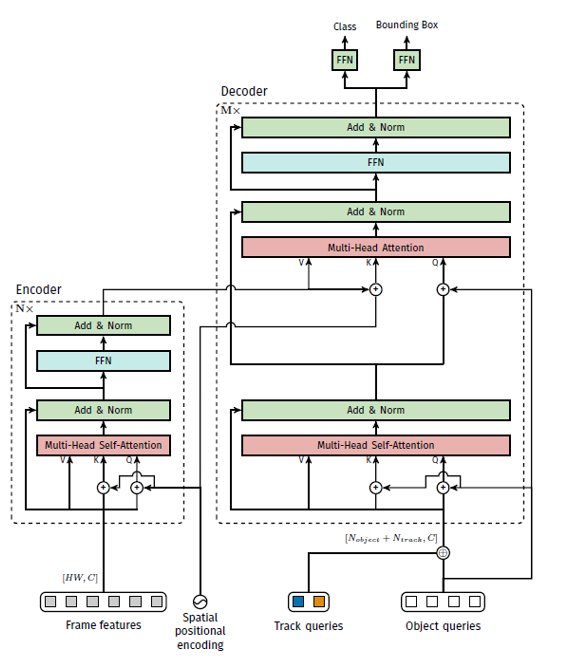

    Transformer的解码器查询向量一共有两种初始化方式(1)静态目标查询向量,帮助模型在任意帧初始化跟踪目标(2)自回归跟踪查询向量,负责在帧与帧之间跟踪目标。Transformer同时对目标和跟踪查询进行解码可以以一种统一方式的实现检测和跟踪,因此引入了一种tracking-by-attention的模式。详细的网络结构如下图所示:
图二 trackformer网络结构
2.2.1 跟踪初始化
    场景中新出现的目标都是通过固定数量(Nobject)的目标查询向量进行检测的,这Nobject个目标向量在网络训练过程中会不断学习从而可以实现场景中的所有目标编码,然后通过transformer的解码器的解码完成新目标类别和位置信息的预测,从而实现了跟踪的初始化。
2.2.2跟踪查询
    为了实现帧与帧之间的跟踪,本文在解码过程中提出了“跟踪查询”这个概念。跟踪查询会在视频序列中不断跟踪目标,在携带者身份信息的同时还通过自回归的方式自适应的调整目标的位置预测。为了实现这个目标,在解码过程中会用上一帧对应的输出embedding来初始化检测的跟踪查询向量,然后在解码过程中通过encoder和decoder建立当前帧和查询向量之间注意力关系,从而完成了跟踪查询中各个实例的身份和位置的更新。
    跟踪查询向量如图一中的颜色方块所示,上一帧的transformer输出embedding会被用来初始化当前帧的查询向量,通过和当前帧特征进行查询,完整帧与帧之间的目标跟踪。

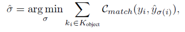

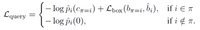

    因为transformer的输出是无序的,因此在计算集合预测损失之前需要先完成输出embedding和真实标签之间的匹配问题。这个匹配可以同时通过跟踪id和包围框以及类别之间的相似性来完成,首先考虑跟踪id的情况,我们用 Kt-1 表示t-1帧的跟踪id集合,用 Kt 表示当前帧t的跟踪id集合,通过这两个跟踪集合可以完成Ntrack跟踪查询和真实标签的硬匹配。两个集合的匹配一共可以分为三种情况:(1)kt-1 和 kt 的交集,这个可以用来直接给跟踪查询embedding匹配对应的真实标签(2)kt-1 中出现 kt 中没有的,直接舍匹配背景标签(3)kt 和 kt-1中有中不存在的在,这一部分是新的目标,需要用匈牙利算法对目标查询和真实标签的包围框和类别进行优化匹配得到最小损失的匹配结果。匹配过程如下公式所示:
 σ为gt到目标查询(Nobject)的映射关系,优化目标就是让匹配损失最小,匹配损失同时包括了类别损失和包围框损失如下所示:

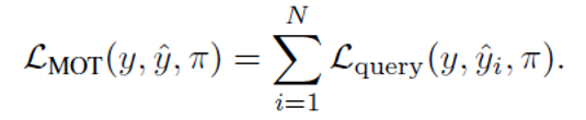

得到匹配结果后,最后就可以计算集合预测损失,同时包括了跟踪和目标查询输出的损失,计算方法如下:
∏是通过跟踪id和匈牙利算法得到的输出与真值之间的匹配结果。

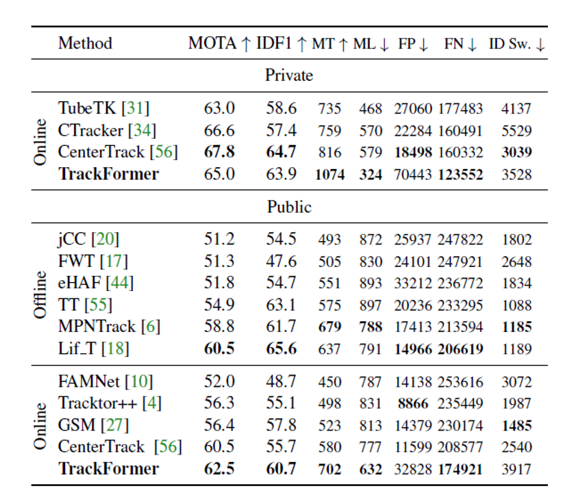

表3-1 MOT17上的跟踪结果
    从表3-1的结果可以看出,在私有检测器上的跟踪结果仍有一定差距,这主要是因为基于transformer的检测器效果没有现在SOTA的方法好,但当采用共有检测器时,在线上跟踪的情况下无论是在MOTP和IDF1都有明显的提升。

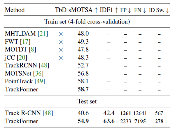

表3-2 MOTS20上的跟踪结果
    除了目标检测和跟踪之外,TrackFormer还可以预测实例水平的分割图。从表3-2可以看出无论是在交叉验证结果上还是测试集上,TrackFormer都要优于现有的SOTA方法。
