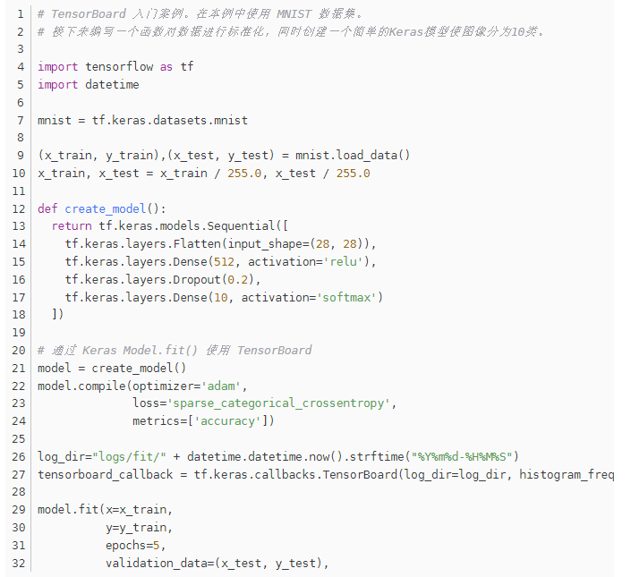

再执行如下代码:
然后打开tensorboard即可。
