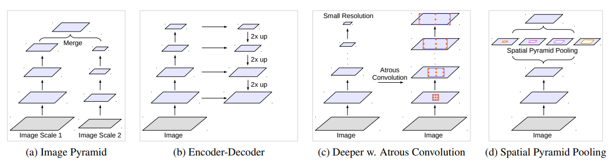

    Deeplabv3为解决多尺度物体问题给出四种方案:
(a) 把输入图片缩放成不同尺度,经过同一个网络后最终融合成一个特征图。
(b) 在解码过程中融合编码过程网络中不同阶段的特征图。
(c) 在原先网络中加入context模块。
(d) 最后一层中加入并行结构(空间金字塔池化),获取不同尺度的物体信息。
    文章[3]先提出了串联结构,把block4重复几次串联起来,这样连续的下采样能获取更大范围的特征,但是会随着膨胀率的增大而使卷积核的权重无效。当使用并行池化时能比较有效解决这个问题,如下图在最后一个特征上使用全局平均池化。

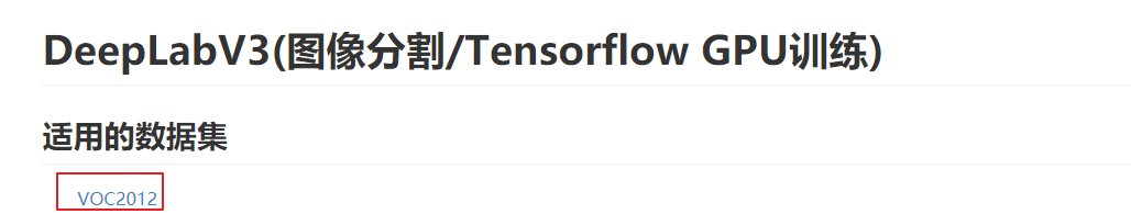

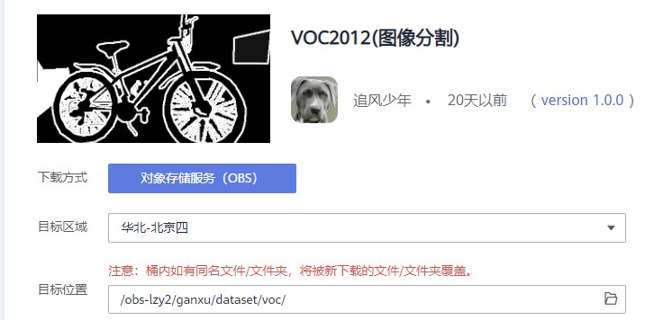

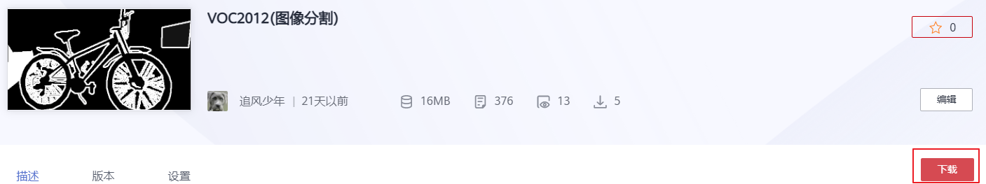

    进入适合图像分割的数据集“VOC2012”。
点击“下载”。
    下载方式选择“对象存储服务(OBS)”,将训练集下载到OBS桶内。

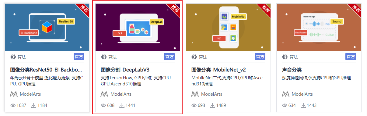

   3.2 订阅DeeplabV3算法

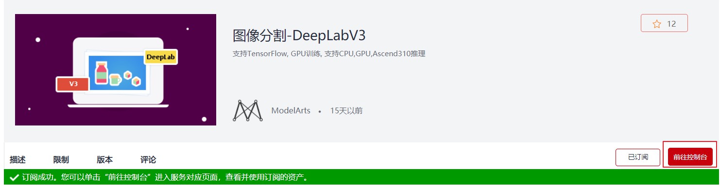

    在算法中选择“图像分割-DeeplabV3”,订阅后前往控制台。

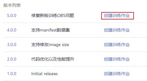

    进入控制台后会有不同版本的DeeplabV3,可以选择当前最新版本并创建训练作业。
3.3 训练DeeplabV3模型

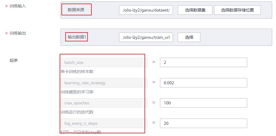

    创建训练作业后只需要填写刚才保存的OBS位置为数据输入,模型输出train_url,超参数据可以选择默认值,也可以根据实际情况修改,创建完毕后点击“提交”,超参数修改可见链接:AI Gallery_算法_模型_云市场-华为云 (huaweicloud.com)。

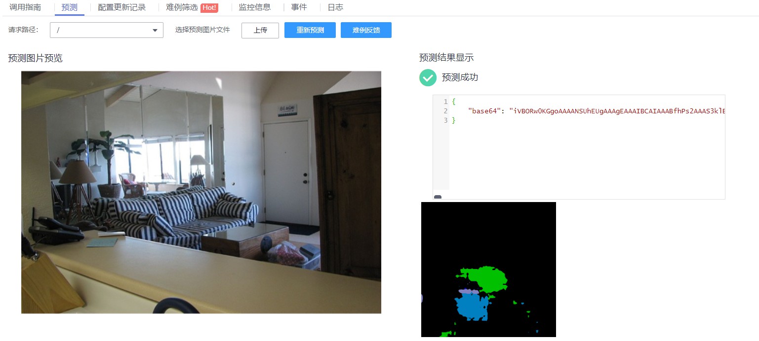

3.4 GPU/CPU部署

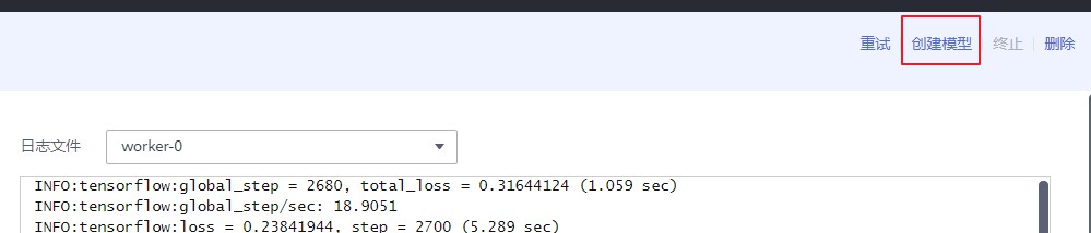

    当模型训练完毕后,点击“创建模型”。

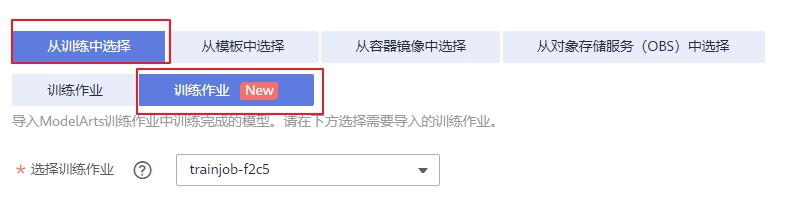

    点击“从训练中选择”和“训练作业”,选择刚才训练完毕的作业。

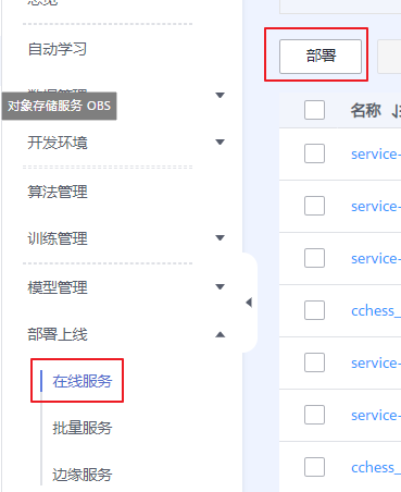

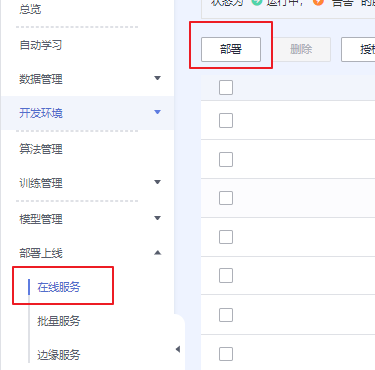

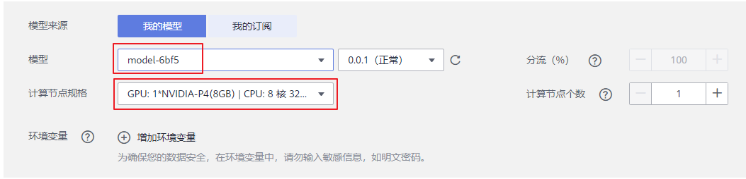

     在“部署上线”的“在线服务”中点击“部署”。
    选择刚才导入的模型进行部署,可以选择GPU也可以选择CPU训练。

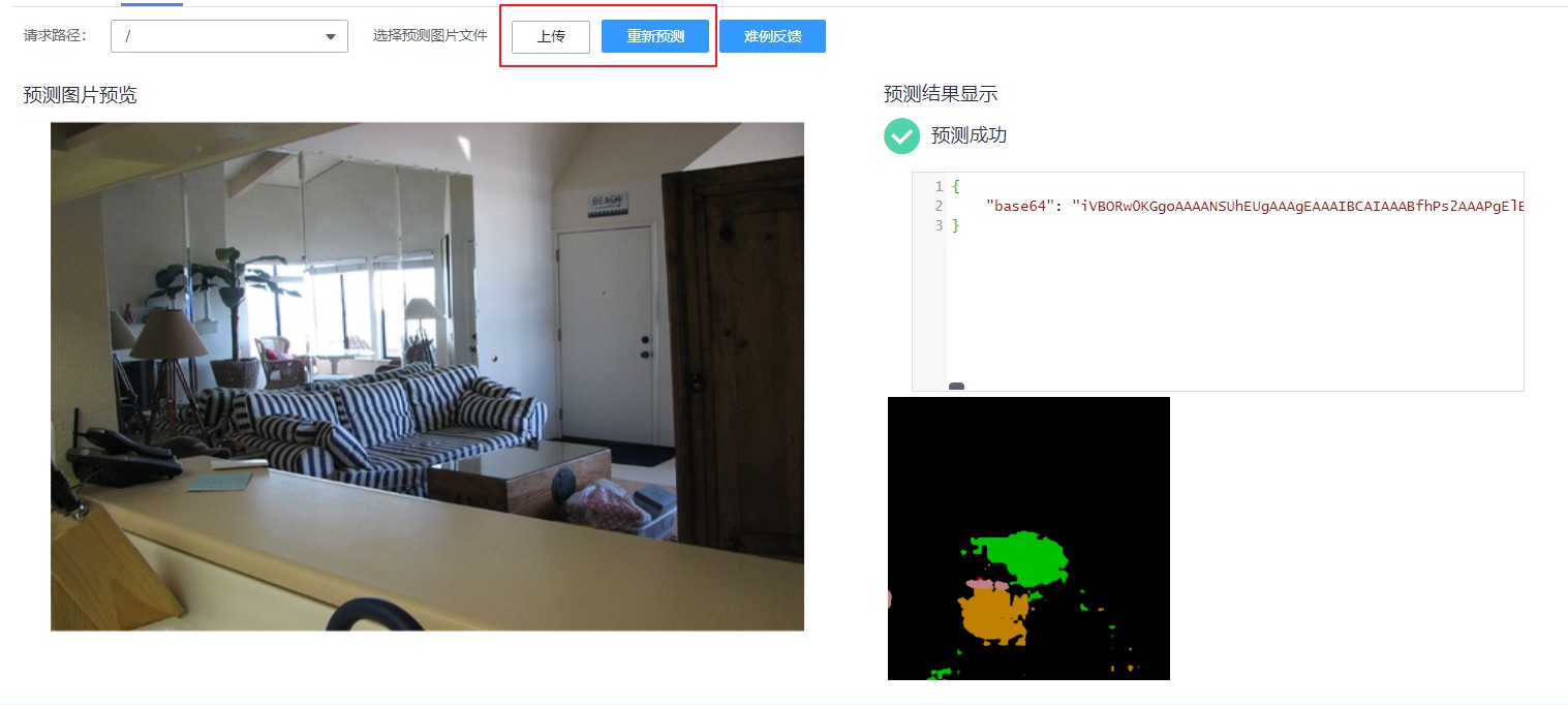

    就能上传本地文件来进行预测。

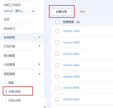

    选择“模型管理”中的“压缩/转换”,点击“创建任务”。
    输入框架选择“TensorFlow”,转换输入目录选择输出路径下的"frozen_graph"文件夹,输出框架选择“MindSpore”,转换输出目录选择输出路径下的"om/model"文件夹,当使用Ascend310时将转换模板选择“TF-FrozenGraph-To-Ascend-C32”,还需要填写输出张量形状“images:1,513,513,3”,不填写转换输出节点,其余可按默认。

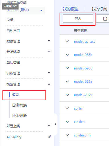

    在“模型管理”的“模型”中点击“导入”。

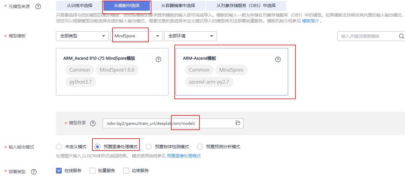

    选择“从模板中选择”-“MindSpore”-“ARM-Ascend模板”,模板目录选择训练输出路径下的"om/model",选择“预制图像处理模式”。

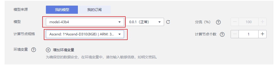

    选择“我的模型”,模型选择刚才导入的模型,计算节点规格选择1*Ascend-D310。
    模型导出成功后,选择在线服务来进行部署,选择模型后就能上传本地文件来进行预测。
