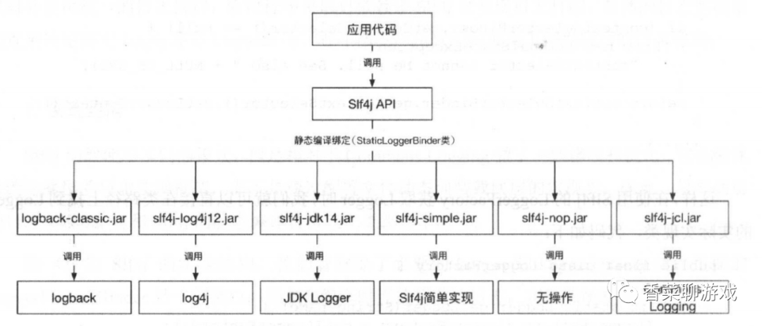

SLF4J是简单的日志外观模式框架,抽象了各种日志框架例如Logback、Log4j、Commons-logging和JDK自带的logging实现接口。它使得用户可以在部署时使用自己想要的日志框架。SLF4J没有替代任何日志框架,它仅仅是标准日志框架的外观模式。如果在类路径下除了SLF4J再没有任何日志框架,那么默认状态是在控制台输出日志。
1、slf4j是java的一个日志门面,实现了日志框架一些通用的api,log4j和logback是具体的日志框架。
2、他们可以单独的使用,也可以绑定slf4j一起使用。
单独使用,分别调用框架自己的方法来输出日志信息。绑定slf4j一起使用。调用slf4j的api来输入日志信息,具体使用与底层日志框架无关(需要底层框架的配置文件)。显然不推荐单独使用日志框架。假设项目中已经使用了log4j,而我们此时加载了一个类库,而这个类库依赖另一个日志框架。这个时候我们就需要维护两个日志框架,这是一个非常麻烦的事情。而使用了slf4j就不同了,由于应用调用的抽象层的api,与底层日志框架是无关的,因此可以任意更换日志框架。

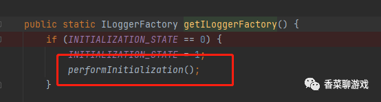

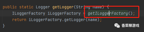

起点:LoggerFactory.getLogger(App.class),一步一步跟着往下点就可以了。

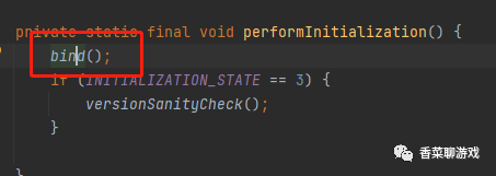

获取日志factory,如果没初始化,需要初始化

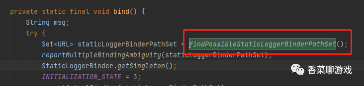

开始进行绑定。

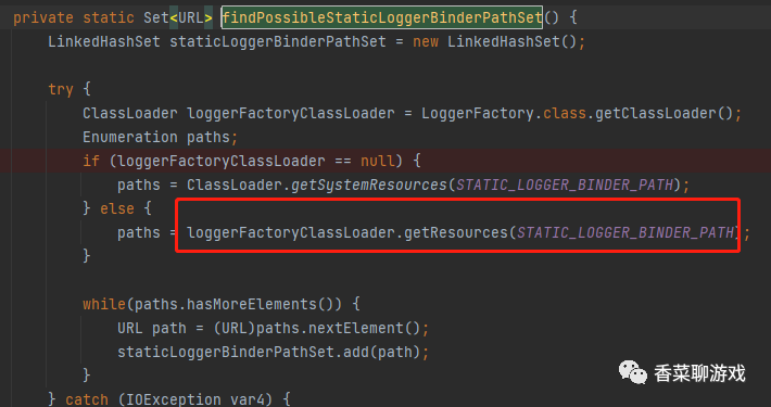

查找StaticLoggerBinder 的实现类
查找系统资源的实现

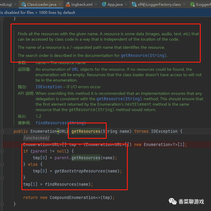

调用classloader 的接口查找资源,注意路径为 org/slf4j/impl/StaticLoggerBinder.class(这是规则)
getResources() 接口的翻译:查找所有的给定的资源名的资源,资源可以是 图片,声音,文本等等。或者可以被访问的类的代码。
资源的路径是用/ 分割的。
总结:slf4j 在启动的时候查找当前需要的logger,会找到实现的StaticLoggerBinder。
也就是说logback需要在包内实现 org/slf4j/impl/StaticLoggerBinder,然后就会slf4j 和logback 进行绑定
注意:找到实现是通过classLoader.getResource 进行实现的。可以跨越jar包查询

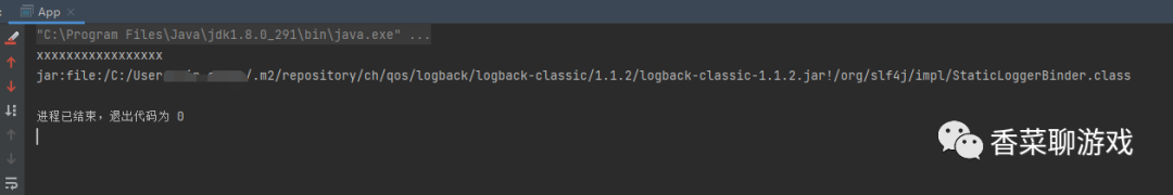

2.3、自己实现:(技术点)
public class App {
   public static void main(String[] args) throws IOException {
       Enumeration<URL> resources = App.class.getClassLoader().getResources("org/slf4j/impl/StaticLoggerBinder.class");
       while(resources.hasMoreElements()) {
           URL path = resources.nextElement();
           System.out.println(path);
运行结果如下:
可以看到我们加载到了logback的实现类。
