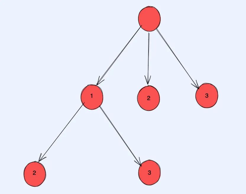

  • 比如第一个数是什么?很明显可能是数组中任意一项。ok,我们就枚举 n 种情况。
  • 第二个数呢?很明显可以是除了上面已经被选择的数之外的任意一个数。ok,我们就枚举 n - 1 种情况。

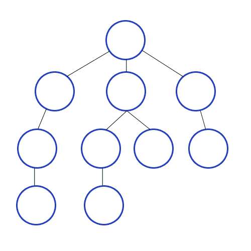

据此,你可以画出如下的决策树。
(下图描述的是对一个长度为 3 的数组进行决策的部分过程,树节点中的数字表示索引。即确定第一个数有三个选择,确定第二个数会根据上次的选择变为剩下的两个选择)
决策过程动图演示:
搜索-决策树
「一些搜索算法就是基于这个朴素的思想,本质就是模拟这个决策树」。这里面其实也有很多有趣的细节,后面我们会对其进行更加详细的讲解。而现在大家只需要对「解空间是什么以及如何对解空间进行遍历有一点概念就行了。」 后面我会继续对这个概念进行加深。
这里大家只要记住「状态空间就是图,构建状态空间就是构建图。如何构建呢?当然是根据题目描述了」 。

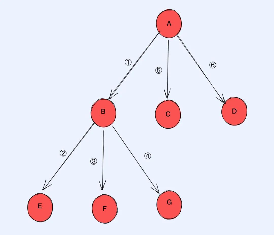

DFS
DFS 的概念来自于图论,但是搜索中 DFS 和图论中 DFS 还是有一些区别,搜索中 DFS 一般指的是通过递归函数实现暴力枚举。
如果不使用递归,也可以使用栈来实现。不过本质上是类似的。

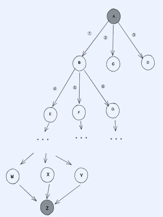

首先将题目的「状态空间映射到一张图,状态就是图中的节点,状态之间的联系就是图中的边」,那么 DFS 就是在这种图上进行「深度优先」的遍历。而 BFS 也是类似,只不过遍历的策略变为了「广度优先」,一层层铺开而已。所以「BFS 和 DFS 只是遍历这个状态图的两种方式罢了,如何构建状态图才是关键」。
本质上,对上面的图进行遍历的话会生成一颗「搜索树」。为了「避免重复访问,我们需要记录已经访问过的节点」。这些是「所有的搜索算法共有的」,后面不再赘述。
如果你是在树上进行遍历,是不会有环的,也自然不需要为了「避免环的产生记录已经访问的节点」,这是因为树本质上是一个简单无环图。

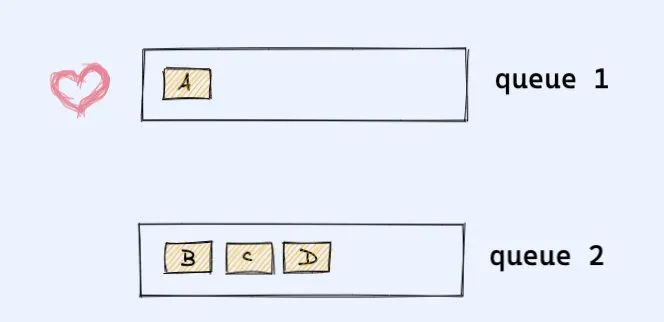

双向搜索
有时候问题规模很大,直接搜索会超时。此时可以考虑从起点搜索到问题规模的一半。然后将此过程中产生的状态存起来。接下来目标转化为在存储的中间状态中寻找满足条件的状态。进而达到降低时间复杂度的效果。

这道题和双向搜索有什么关系呢?
回一下开头我的话:有时候问题规模很大,直接搜索会超时。此时可以考虑从起点搜索到问题规模的一半。然后将此过程中产生的状态存起来。接下来目标转化为在存储的中间状态中寻找满足条件的状态。进而达到降低时间复杂度的效果。
对应这道题,我们如果直接暴力搜索。那就是枚举所有子集和,然后找到和 goal 最接近的,思路简单直接。可是这样会超时,那么就搜索到一半, 然后将状态存起来(对应这道题就是存到了 dp 数组)。接下来问题转化为两个 dp 数组的运算。「该算法,本质上是将位于指数位的常数项挪动到了系数位」。这是一种常见的双向搜索,我姑且称为 DFS 的双向搜索。目的是为了和后面的 BFS 双向搜索进行区分。

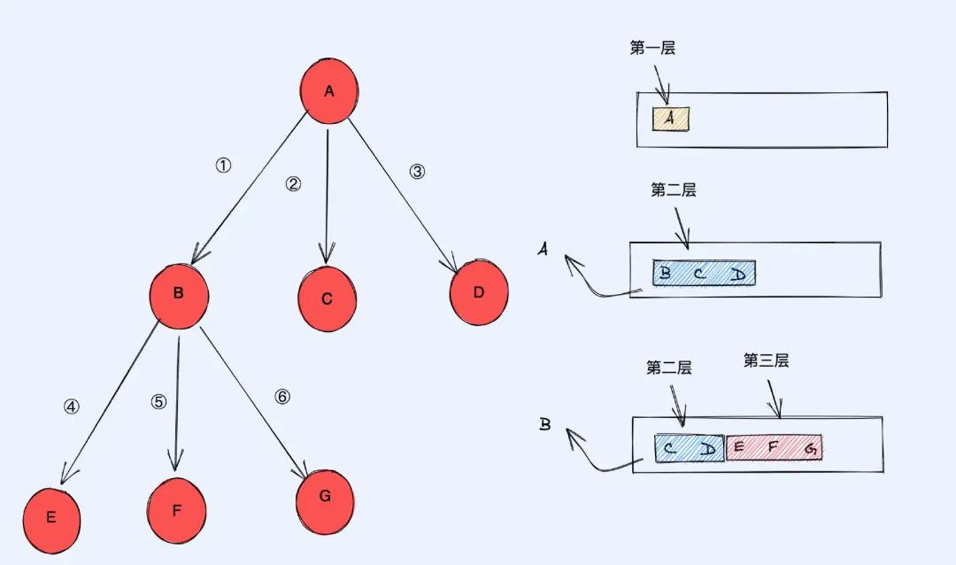

BFS 也是图论中算法的一种。不同于 DFS, BFS 采用横向搜索的方式,从初始状态一层层展开直到目标状态,在数据结构上通常采用队列结构。
具体地,我们不断从队头取出状态,然后「将此状态对应的决策产生的所有新的状态推入队尾」,重复以上过程直至队列为空即可。
注意这里有两个关键点:
  1. 将此状态对应的决策。实际上这句话指的就是状态空间中的图的边,而不管是 DFS 和 BFS 边都是确定的。也就是说不管是 DFS 还是 BFS 这个决策都是一样的。不同的是什么?不同的是进行决策的方向不同。
  2. 所有新的状态推入队尾。上面说 BFS 和 DFS 是进行决策的方向不同。这就可以通过这个动作体现出来。由于直接将所有「状态空间中的当前点的邻边」放到队尾。由队列的先进先出的特性,当前点的邻边访问完成之前是不会继续向外扩展的。这一点大家可以和 DFS 进行对比。
最简单的 BFS 每次扩展新的状态就增加一步,通过这样一步步逼近答案。其实也就等价于在一个权值为 1 的图上进行 BFS。由于队列的「单调性和二值性」,当第一次取出目标状态时就是最少的步数。基于这个特性,BFS 适合求解一些「最少操作」的题目。
关于单调性和二值性,我会在后面的 BFS 和 DFS 的对比那块进行讲解。
前面 DFS 部分提到了「不管是什么搜索都需要记录和维护状态,其中一个就是节点访问状态以防止环的产生」。而 BFS 中我们常常用来求点的最短距离。值得注意的是,有时候我们会使用一个哈希表 dist 来记录从源点到图中其他点的距离。这个 dist 也可以充当「防止环产生的功能」,这是因为第一次到达一个点后「再次到达此点的距离一定比第一次到达大」,利用这点就可知道是否是第一次访问了。

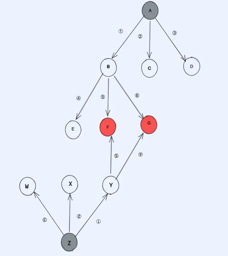

    双向搜索

    这道题就是我们日常玩的「成语接龙游戏」。即让你从 beginWord 开始, 接龙的 endWord。让你找到「最短」的接龙方式,如果有多个,则「全部返回」。
    不同于成语接龙的字首接字尾。这种接龙需要的是「下一个单词和上一个单词」仅有一个单词不同。
    我们可以对问题进行抽象:「即构建一个大小为 n 的图,图中的每一个点表示一个单词,我们的目标是找到一条从节点 beginWord 到节点 endWord 的一条最短路径。」
    这是一个不折不扣的图上 BFS 的题目。套用上面的解题模板可以轻松解决。唯一需要注意的是「如何构建图」。更进一步说就是「如何构建边」。
    由题目信息的转换规则:「每对相邻的单词之间仅有单个字母不同」。不难知道,如果两个单词的仅有单个字母不同 ,就「说明两者之间有一条边。」
    明白了这一点,我们就可以构建邻接矩阵了。

    当终点可以逆向搜索的时候,我们也可以尝试双向 BFS。更本质一点就是:「如果你构建的状态空间的边是双向的,那么就可以使用双向 BFS。」
    和 DFS 的双向搜索思想是类似的。我们只需要使用两个队列分别存储中起点和终点进行扩展的节点(我称其为起点集与终点集)即可。当起点和终点在某一时刻交汇了,说明找到了一个从起点到终点的路径,其路径长度就是两个队列扩展的路径长度和。
    以上就是双向搜索的大体思路。用图来表示就是这样的:
    如上图,我们从起点和重点(A 和 Z)分别开始搜索,如果起点的扩展状态和终点的扩展状态重叠(本质上就是队列中的元素重叠了),那么我们就知道了一个从节点到终点的最短路径。
    动图演示:
    双向搜索
    看到这里有必要暂停一下插几句话。
    为什么双向搜索就快了?什么情况都会更快么?那为什么不都用双向搜索?有哪些使用条件?
    我们一个个回答。
    • 为什么双向搜索更快了?通过上面的图我们发现通常刚开始的时候边比较少,队列中的数据也比较少。而随着搜索的进行,「搜索树越来越大, 队列中的节点随之增多」。和上面双向搜索类似,这种增长速度很多情况下是指数级别的,而双向搜索「可以将指数的常系数移动到多项式系数」。如果不使用双向搜索那么搜索树大概是这样的:
    可以看出搜索树大了很多,以至于很多点我都画不下,只好用 ”。。。“ 来表示。

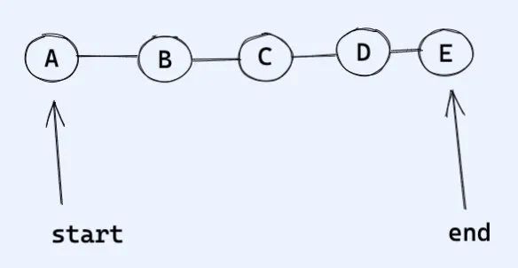

    • 什么情况下更快?相比于单向搜索,双向搜索通常更快。当然也有例外,举个极端的例子,假如从起点到终点只要一条路径,那么无论使用单向搜索还是双向搜索结果都是一样。
    如图使用单向搜索还是双向搜索都是一样的。
    • 为什么不都用双向搜索?实际上做题中,我建议大家尽量使用单向搜索,因为写起来更节点,并且大多数都可以通过所有的测试用例。除非你预估到可能会超时或者提交后发现超时的时候再尝试使用双向搜索。
    • 有哪些使用条件?正如前面所说:”终点可以逆向搜索的时候,可以尝试双向 BFS。更本质一点就是:「如果你构建的状态空间的边是双向的,那么就可以使用双向 BFS。」“
    让我们继续回到这道题。为了能够判断两者是否交汇,我们可以使用两个 hashSet 分别存储起点集合终点集。当一个节点既出现起点集又出现在终点集,那就说明出现了交汇。

    • 定义两个队列:q1 和 q2 ,分别从起点和终点进行搜索。
    • 构建邻接矩阵
    • 每次都尝试从 q1 和 q2 中的较小的进行扩展。这样可以达到剪枝的效果。
    • 如果 q1 和 q2 交汇了,则将两者的路径拼接起来即可。

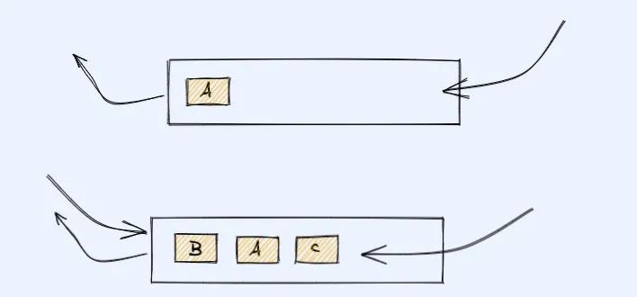

    上面提到了 BFS 本质上可以看做是在一个边权值为 1 的图上进行遍历。实际上,我们可以进行一个简单的扩展。如果图中边权值不全是 1,而是 0 和 1 呢?这样其实我们用到双端队列。
    双端队列可以在头部和尾部同时进行插入和删除,而普通的队列仅允许在头部删除,在尾部插入。
    使用双端队列,当每次取出一个状态的时候。如果我们可以「无代价」的进行转移,那么就可以将其直接放在队头,否则放在队尾。由「前面讲的队列的单调性和二值性」不难得出算法的正确性。而如果状态转移是有代价的,那么就将其放到队尾即可。这也是很多语言提供的内置数据结构是双端队列,而不是队列的原因之一。
    如下图:
    上面的队列是普通的队列。而下面的双端队列,可以看出我们在队头插队了一个 B。
    动图演示:
    双端队列

    • DFS 在分叉点会任选一条深入进入,遇到终点则返回,再次返回到分叉口后尝试下一个选择。基于此,我们可以在路径上记录一些数据。「由此也可以衍生出很多有趣的东西。」
    如下图,我们遍历到 A,有三个选择。此时我们可以任意选择一条,比如选择了 B,程序会继续往下进行选择分支 2,3 。。。

    • BFS 在分叉点会选择搜索的路径各尝试一次。使用队列来存储待处理的元素时,队列中「最多」只会有两层的元素,且满足单调性,即相同层的元素在一起。「基于这个特点有很多有趣的优化。」
    如下图,广度优先遍历会将搜索的选择全部选择一遍会才会进入到下一层。和上面一样,我给大家标注了程序执行的一种可能的顺序。
    可以发现,和我上面说的一样。右侧的队列始终最多有两层的节点,并且相同层的总在一起,换句话说队列的元素在层上「满足单调性」。
    如下动图演示了一个典型的 BFS 流程。后面的章节,我们会给大家带来更复杂的图上 BFS。
