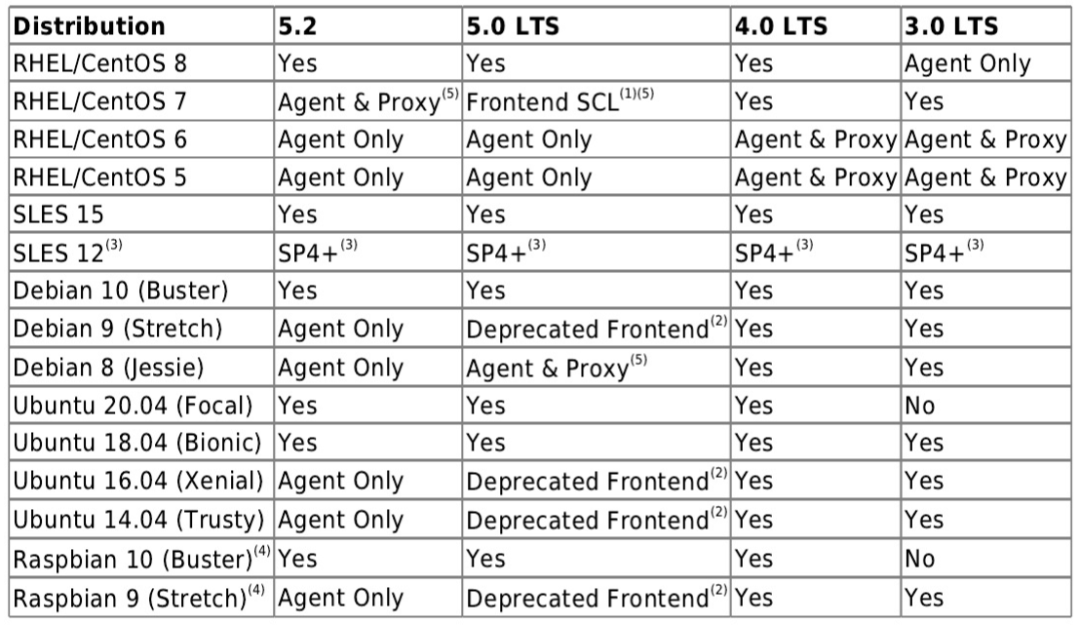

我们创建了一个表,让用户通过操作系统对安装包的可用性一目了然。此外,会阐明某些具体问题来消除任何可能存在的误解。特别是关于“不再为某些操作系统提供安装包”的问题。
平台支持,点击查看完整版
Zabbix安装包依赖于操作系统提供的其他安装包,这一点是非常重要的。无论是前端所需的web server和PHP安装包,还是所有其他Zabbix组件所需的OpenSSL安装包,Zabbix都受限于操作系统附带的这些安装包的版本或版本的更新程度。
