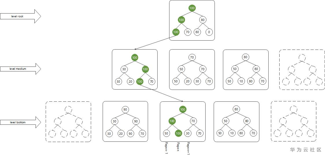

然后FSM机制通过在不同的FSM页间维护了一个类似FSM本身的树形结构,来管理所有的FSM block:一个3层的多叉树结构。
FSM页面也是大小为8K的块(FSM block),所以每个FSM block最多可以描述4096个数据页面(粗略计算,肯定是达不到的,因为有页头等信息)。按照3层计算:4096(0层)4096(1层)(8k*4096)(2层) = 2PB。可以管理2PB的数据,这对描述一张行存表,完全够用了。
整个FSM机制如下图:
  1. level root和level medium都是用来查找level 2中的FSM页面的
  2. level bottom是用来查找符合要求的heap页面的
FSM信息的可视化读取

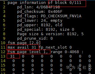

  1. 打开文件,从第一个fsm block开始看。第一个fsm block属于 level root,看到一共111个fsm block,下层的最大空闲空间是31,且在数组0的位置上

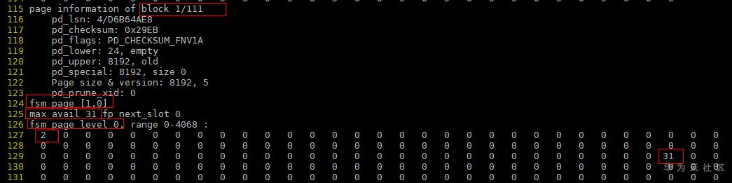

  2. 接着看到第二个fsm block,属于level medium,记录的最大空闲空间为31,数组0位置代表下层的fsm block 0有2个slot,数组108位置代表fsm block 108 有31个slot,其他都是0。0~108中间的0表示没有这些页面都没有空闲空间了,108之后的表示页面还没有扩展出来

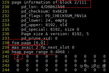

  3. 再往后面是第三个fsm block,这个及以后的block都属于level bottom,这层的FSM页面都是直接对应数据页面的。可以看到最大剩余空间为2,数组0位置代表heap page 0 有2个位置,正好是刚才删除的两条数据。

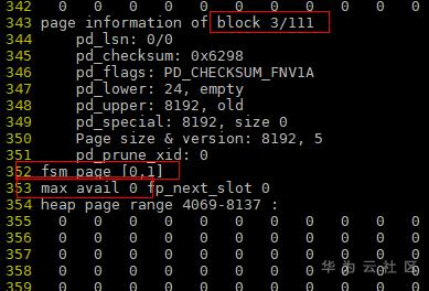

  4. 第4个及后面的一直到110的block的信息如下,可以看到整个heap page都没有剩余空间了,这是因为这些页面一直在插入,没有删除数据。

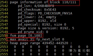

  5. 第111个block显示,最大空闲空间为31。FSM总块111个,块号110,减去前面的两个非叶子层的block,为108,正好对应前面第二个block中的第108个slot(存31)。
    从12553这行开始算,到12628的第26个位置为31,(12628-12553)40+26 = 3026。用page range算:439452+3026 = 442478。按 8k 页面算: 4424788192 = ‭3,624,779,776‬;

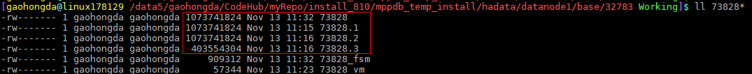

    看一下实际文件大小:1073741824*3+403554304 = ‭3,624,779,776‬,与刚才算的结果相同。
