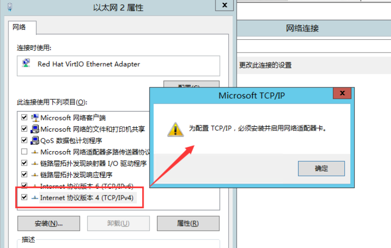

问题描述:
需要修改dns,但是打开Internet 协议版本4(TCP/IPV4)时报错 "为配置TCP/IP,必须安装并启用网络适配器卡"

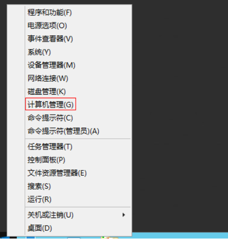

1.鼠标右击计算机桌面左下角,选择计算机管理

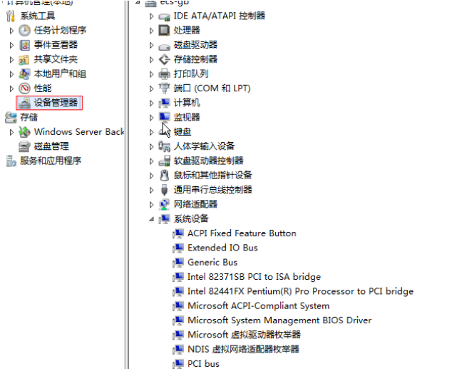

2.点击设备管理器

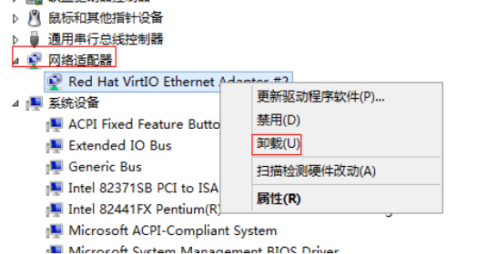

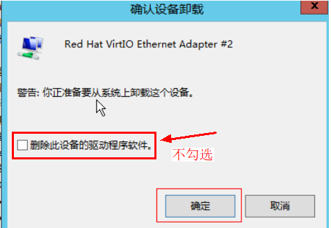

3.点击网络适配器,右键点击red hat virtualIO,并点击卸载

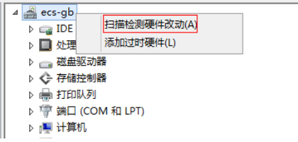

4.右键点击如图所示位置,扫描检查硬件改动后即可,然后可以去修改DNS了。
