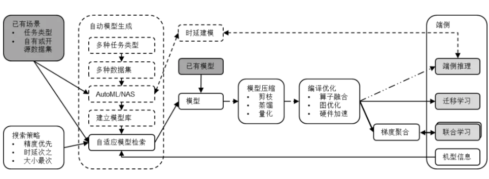

  • 端云协同
端云协同主要涉及三块:云侧训练-端侧推理、云侧训练-端侧增量训练-端侧推理、云/端的联邦学习
云侧训练-端侧推理,重点需要解决怎么生成最适合端侧的模型,包括模型压缩和自适应模型生成。模型压缩技术我们前面已经做了介绍。对于神经网络自动搜索(NAS),通常被用来生成满足一定限制条件(例如,微控制器上极致的内存限制)的模型,NAS技术最大的问题在于如何缩短搜索模型的时间。
云侧训练-端侧增量训练,重点需要解决云和端的模型高效转换的问题,这个前面章节已经介绍。

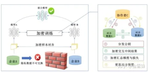

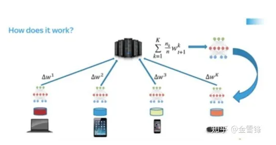

联邦学习,目前业界主要有两个技术流派,一个是横向联邦学习,数据上进行聚合,典型的应用场景是,移动设备上的隐私保护问题,像广告等场景需要建立数百万移动设备之间的联邦模型,避免用户隐私数据上传到数据中心。第二个是纵向联邦学习,维度上进行聚合,比较看重跨机构跨组织大数据合作场景,尤其是银行金融场景的数据安全和隐私保护问题。
移动设备隐私保护的架构
跨机构跨组织大数据合作架构
联邦学习在技术上还有许多挑战,比如跨设备的系统异构以及算法迭代过程中的通信,将会影响最终联邦聚合的效率和精度;联邦学习的过程中的模型加密方法,因为即使通过权重也可以推测出部分隐私信息,以及客户端的投毒攻击、对抗样本等;另外一个挑战主要是架构上的,目前联邦学习还没有一个统一的架构,同时支持横向联邦学习和纵向联邦学习。

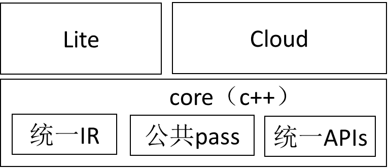

  • 端云统一内核
MindSpore在框架的设计上进行了分层设计,将端云共用的数据结构和模块解耦出来,在满足端侧轻量化的同时,保持了端云架构的一致性,真正实现一次训练无缝部署、端云训练共模型。
【统一IR】
MindSpore core的统一IR,保证了端云模型/算子定义的一致性,使得云侧训练的模型可以无缝的部署在端侧。同时,对于端侧训练,可以和云侧使用一致的IR进行模型的重训。
统一IR定义了模型的逻辑结构和算子的属性,并且与模型的持久化是解耦的。开源项目中用于持久化数据的方式,使用最为广泛的,就是protobuffer和flatbuffer。两者相比,protobuffer功能更为强大,使用也更加的灵活,但是相应的,也更加的重量级。flatbuffer更加的轻,反序列化的速度也更快。MindSpore将统一IR的逻辑数据持久化成不同的物理形式,云侧持久化成protobuffer格式,端侧持久化成flatbuffer,兼顾了数据的一致性与部署的轻量化。
【公共pass】
为了提升性能,训练好的模型在执行推理前,需要提前做一些优化手段,这些优化包括了融合、常量折叠、数据排布的调整等等。对于端云共享的优化,同样也是包含在MindSpore core模块中,只不过对于云侧推理,这些优化是在线推理时去执行的,而对于移动终端这些优化在执行推理前离线完成。
【统一接口】
MindSpore设计了提供端云统一的C++接口。统一的C++接口的用法尽量与Python接口保持了一致,降低了学习成本。通过统一接口,用户可以使用一套代码在不同的硬件上进行推理。

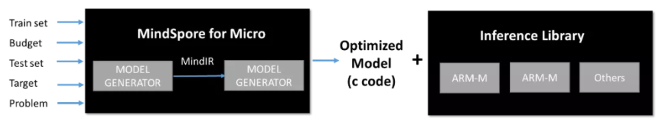

【MindSpore for micro】

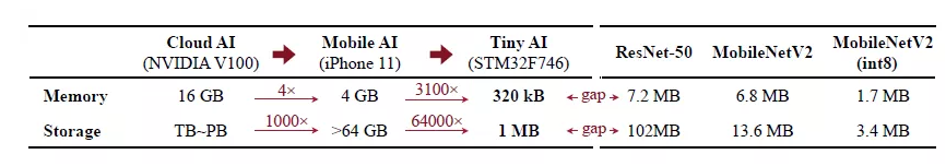

相比于移动终端,IoT设备MCU芯片资源更加的有限,因此,如何在IoT设备上部署深度学习模型将更具有挑战。
上面的表中,左边表示了云、手机、MCU上内存和存储的大小,右边表示了ResNet-50、MobileNet-V2、int8量化的MobileNetV2占用的存储和内存。
针对IoT设备,MindSpore设计了MindSpore for micro的方案。
部署在云服务器和移动终端上的推理框架,通过模型解释的方式来进行推理,这样的方式可以支持多个模型以及跨硬件平台,但是需要额外的运行时内存(MCU中最昂贵的资源)来存储元信息(例如模型结构参数)。MindSpore for micro的CodeGen方式,将模型中的算子序列从运行时卸载到编译时,并且仅生成将模型执行的代码。它不仅避免了运行时解释的时间,而且还释放了内存使用量,以允许更大的模型运行。这样生成的二进制大小很轻,因此具有很高的存储效率。
MindSpore for micro的特性将会在1.2的版本中开源。

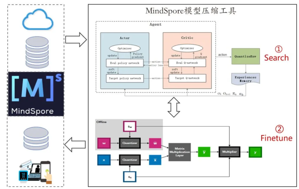

【量化】
MindSpore自适应混合低比特量化技术:根据模型结构和目标压缩率自动搜索出对应层量化bit数,无需量化专家深度参与。量化因子可训练,在低比特量化场景下可极大提升训练效率和减少量化损失。在图像分类/目标检测模型上验证压缩8~10倍场景下,精度优于当前业界量化算法。
MindSpore训练后量化技术:训练后量化相较于量化重训具有两个明显优势,一是无需大量训练数据集,二是无需重新训练,离线快速转换。MindSpore采用pipeline组合量化方法,一阶段采用常规线性量化手段对权重和激活值进行量化,二阶段对量化误差进行分析,利用统计学方法对量化模型进行校正,补偿因量化带来的精度损失。
Pipeline 组合量化

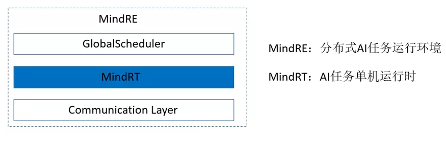

【端云统一运行时】

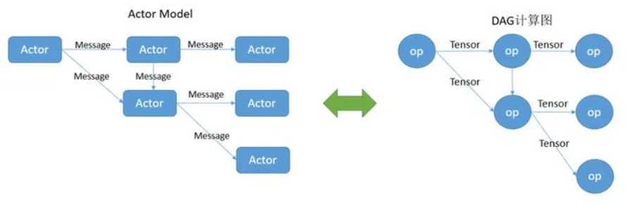

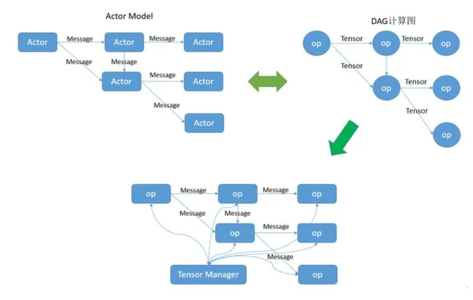

为了能够为端云的训练、推理提供统一的并行运行框架,MindSpore设计了基于Actor模型的端云统一运行时。
AI训练或者推理,最终都是执行一个DAG计算图,图中每个节点都是一个op,每条边都是一个(或一组)tensor。下面的图中,左边是actor模型的示意图,右边是一个AI计算任务示意图。
我们将一个op定义为一个actor,actor之间传递tensor。在actor模型中,message是无状态的且不复用的,但在AI计算任务中,为了提高效率,tensor通常会被复用。为了解决这个问题,MindRT中引入了tensor manager来统一管理tensor,所有op通过tensor manager获取tensor。
Tensor Manager支持tensor的引用计数和内存管理。
端云统一运行时将在MindSpore 1.2/1.3版本中开源。

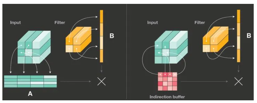

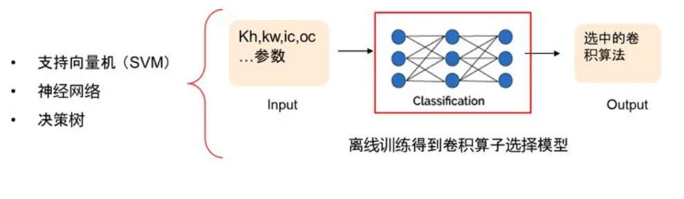

在手机CPU上,MindSpore支持了多种卷积算法:Sliding Window、Im2Col+GEMM、Strassen、Winograd、Indirect Convolution、FFT等。如何在不同的条件下选择最优的卷积算法,通常有3种做法:
  1. 基于经验的人工设置
  2. 通过数学建模的Cost Model
  3. 通过机器学习算法模型,使用已有数据集对其进行离线训练,最终得到一个可靠的卷积算子选择器
目前,MindSpore支持了2和3两种方式来进行最优卷积算法的选择。
算法的选择,除了考虑性能,还需要考虑特定场景下的内存限制。例如,对于IoT场景的硬件设备,如果选择最为常见的Im2Col+GEMM算法,计算过程需要将输入和卷积核在内存中拉平,占内存较大。MindSpore针对这种场景,选择占用内存较少的Indirect Convolution算法。

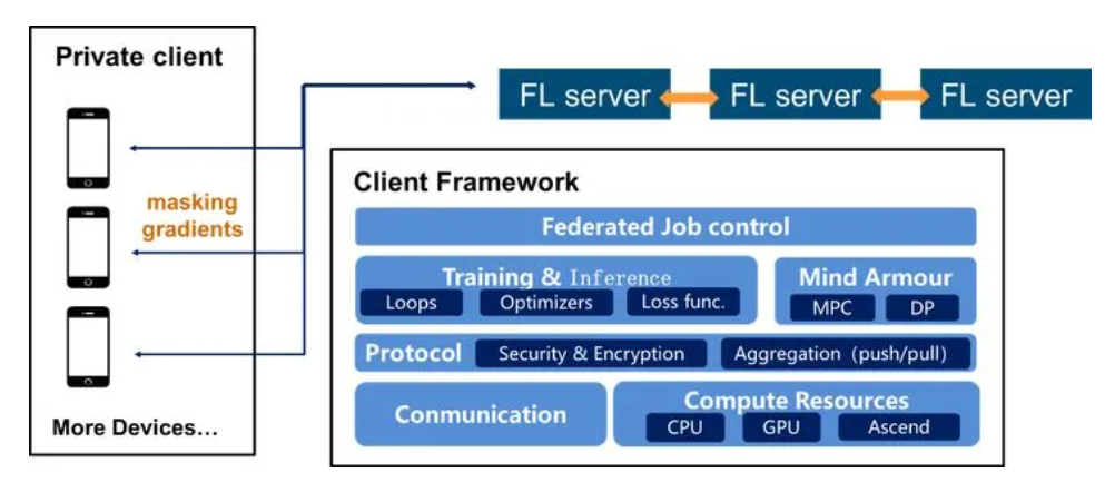

  • 联邦学习
MindSpore的联邦学习方法,同时支持cross-device(ToC)和cross-silo(ToB)两种场景,在数据不出域的条件下,实现多方联合建模,以帮助企业应用提效降本,助力不同行业智慧升级。在安全性方面,MindSpore提供多种模型加密方式,可以适用于大规模无状态的终端设备,包括差分隐私、秘密共享、安全聚合等,用户可自定义安全等级。
