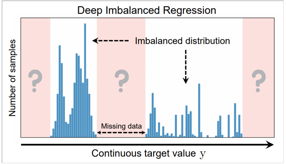

但是现有的数据不平衡解决方案,主要是针对具有categorical index的目标值,也就是离散的类别标签数据。其目标值属于不同的类别,并且具有严格的硬边界,不同类别之间没有重叠。现实世界很多的预测场景可能涉及到连续目标值的标签数据。比如,根据人脸视觉图片预测年龄,年龄便是一个连续的目标值,并且在目标范围内可能会高度失衡。在工业领域中,也会发生类似的问题,比如在水泥领域,水泥熟料的质量,一般都是连续的目标值;在配煤领域,焦炭的热强指标也是连续的目标值。这些应用中需要预测的目标变量往往存在许多稀有和极端值。在连续域的不平衡问题在线性模型和深度模型中都是存在的,在深度模型中甚至更为严重,这是因为深度学习模型的预测往往都是over-confident的,会导致这种不平衡问题被严重的放大。
    因此,这篇文章定义了深度不平衡回归问题(DIR),即从具有连续目标值的不平衡数据中学习,同时需要处理某些目标区域的潜在确实数据,并使最终模型能够泛化到整个支持所有目标值的范围上。
不平衡回归问题的挑战
    解决DIR问题的三个挑战如下:
  1.  对于连续的目标值(标签),不同目标值之间的硬边界不再存在,无法直接采用不平衡分类的处理方法。
  2.  连续标签本质上说明在不同的目标值之间的距离是有意义的。这些目标值直接告诉了哪些数据之间相隔更近,指导我们该如何理解这个连续区间上的数据不均衡的程度。
  3.  对于DIR,某些目标值可能根本没有数据,这为对目标值做extrapolation和interpolation提供了需求。

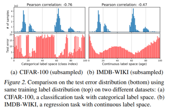

    首先通过一个例子展示一下当数据出现不均衡的时候,分类和回归问题之间的区别。作者在两个不同的数据集:(1)CIFAR-100,一个100类的图像分类数据集;(2)IMDB-WIKI,一个用于根据人像估算年龄(回归)的图像数据集,进行了比较。通过采样处理来模拟数据不平衡,保证两个数据集具有完全相同的标签密度分布,如下图所示:
然后,分别在两个数据集上训练一个ResNet-50模型,并画出它们的测试误差的分布。从图中可以看出,在不平衡的分类数据集CIFAR-100上,测试误差的分布与标签密度的分布是高度负相关的,这很好理解,因为拥有更多样本的类别更容易学好。但是,连续标签空间的IMDB-WIKI的测试误差分布更加平滑,且不再与标签密度分布很好地相关。这说明了对于连续标签,其经验标签密度并不能准确地反映模型所看到的不均衡。这是因为相临标签的数据样本之间是相关的,相互依赖的。

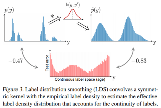

标签分布平滑:基于这些发现,作者提出了一种在统计学习领域中的核密度估计(LDS)方法,给定连续的经验标签密度分布,LDS使用了一个对称核函数k,用经验密度分布与之卷积,得到一个kernel-smoothed的有效标签密度分布,用来直观体现临近标签的数据样本具有的信息重叠问题,通过LDS计算出的有效标签密度分布结果与误差分布的相关性明显增强。有了LDS估计出的有效标签密度,就可以用解决类别不平衡问题的方法,直接应用于解决DIR问题。比如,最简单地一种make sence方式是利用重加权的方法,通过将损失函数乘以每个目标值的LDS估计标签密度的倒数来对其进行加权。

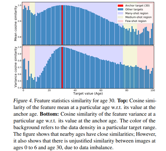

    如果模型预测正常且数据是均衡的,那么label相近的samples,它们对应的feature的统计信息应该也是彼此接近的。这里作者也举了一个实例验证了这个直觉。作者同样使用对IMDB-WIKI上训练的ResNet-50模型。主要focus在模型学习到的特征空间,不是标签空间。我们关注的最小年龄差是1岁,因此我们将标签空间分为了等间隔的区间,将具有相同目标区间的要素分到同一组。然后,针对每个区间中的数据计算其相应的特征统计量(均值、方差)。特征的统计量之间的相似性可视化为如下图:
红色区间代表anchor区间,计算这个anchor label与其他所有label的特征统计量(即均值、方差)的余弦相似度。此外,不同颜色区域(紫色,黄色,粉红色)表示不同的数据密度。从图中可以得到两个结论:
  1.  anchor label和其临近的区间的特征统计量是高度相似的。而anchor label = 30 刚好是在训练数据量非常多的区域。这说明了,当有足够多的数据时,特征的统计量在临近点是相似的。
  2.  此外,在数据量很少的区域,如0-6岁的年龄范围,与30岁年龄段的特征统计量高度相似。这种不合理的相似性是由于数据不均衡造成的。因为,0-6岁的数据很少,该范围的特征会从具有最大数据量的范围继承其先验。

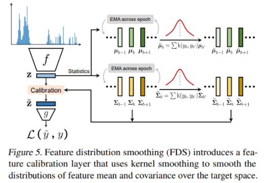

特征分布平滑:受到这些启发,作者提出了特征分布平滑(FDS)。FDS是对特征空间进行分布的平滑,本质上是在临近的区间之间传递特征的统计信息。此过程的主要作用是去校准特征分布的潜在的有偏差的估计,尤其是对那些样本很少的目标值而言。
具体来说,有一个模型,f代表一个encoder将输入数据映射到隐层的特征,g作为一个predictor来输出连续的预测目标值。FDS会首先估计每个区间特征的统计信息。这里用特征的协方差代替方差,来反映特征z内部元素之间的关系。给定特征统计量,再次使用对称核函数k来smooth特征均值和协方差的分布,这样可以拿到统计信息的平滑版本。利用估计和平滑统计量,遵循标准的whitening and re-coloring过程来校准每个输入样本的特征表示。那么整个FDS过程可以通过在最终特征图之后插入一个特征的校准层,实现将FDS集成到深度网络中。最后,在每个epoch采用了动量更新,来获得对训练过程中特征统计信息的一个更稳定和更准确的估计。
