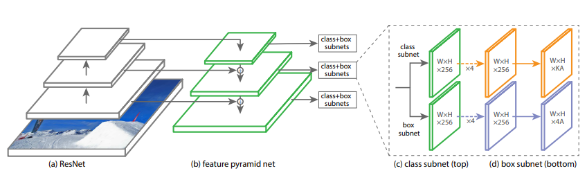

    下图是RetinaNet的网络结构,整个网络相对Faster-RCNN简单了很多,主要由ResNet+FPN+2xFCN子网络构成。

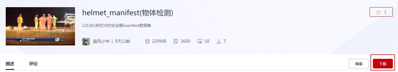

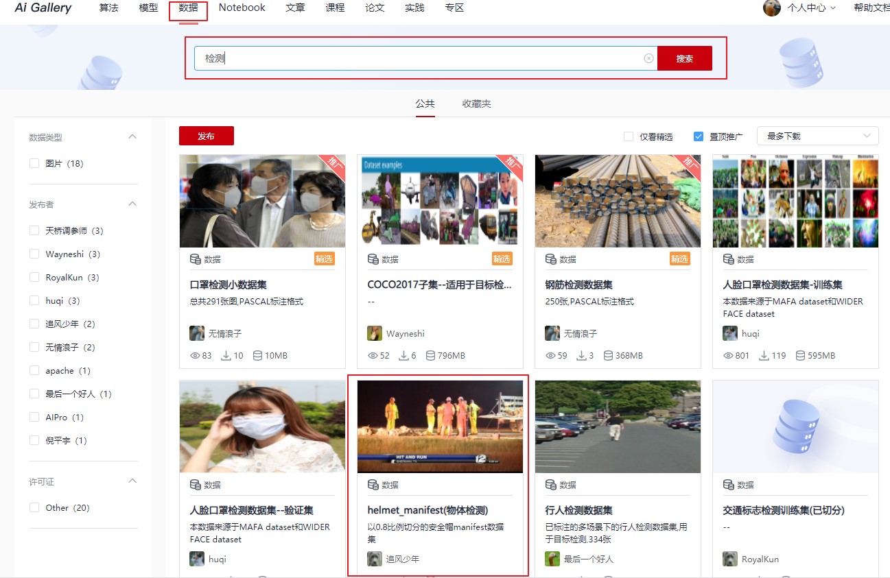

    点击“下载”进入下一步。

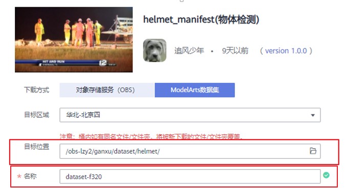

    下载方式可以选择“对象存储服务(OBS)”和“ModelArts数据集”两种方式,都是将训练集下载到OBS桶内,所以目标位置都需要填写到OBS桶内的文件夹。当选择“ModelArts数据集”时可以给数据集命名,后面训练可以通过名称选择数据集。

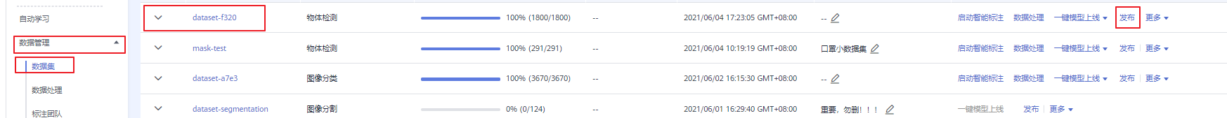

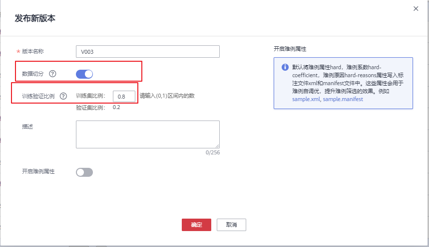

    下载好的数据集是默认训练验证集切分比例为1.00,要输入到AI Gallery的Yolov5算法中需要进行切分。在“数据管理”的“数据集”中选择对应数据名称的“发布”。
可以选择切分比例为0.8。

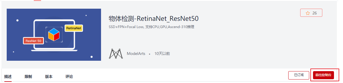

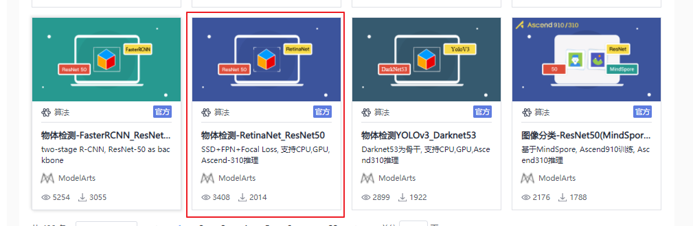

    在算法中选择物体检测-RetinaNet_ResNet50,订阅后前往控制台。

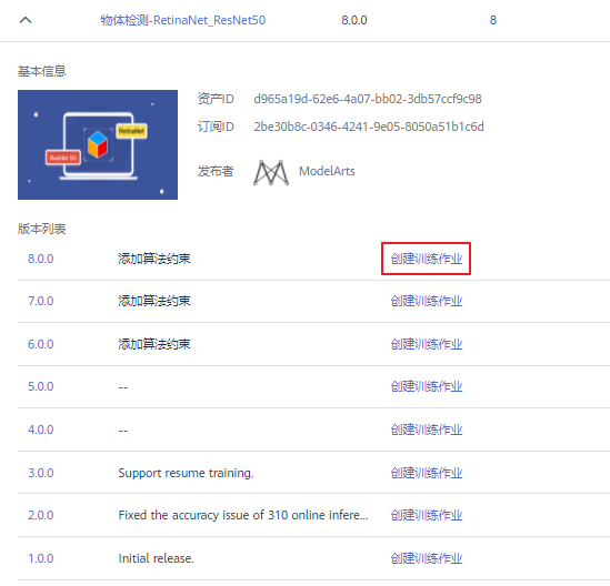

    进入控制台后会有不同版本的Retinanet,可以选择当前最新版本并创建训练作业。

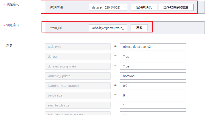

    创建训练作业后只需要填写数据输入和模型输出train_url,超参数据可以选择默认值,也可以根据实际情况修改,创建完毕后点击“提交”。超参数据修改可参考:https://marketplace.huaweicloud.cn/markets/aihub/modelhub/detail/?id=d965a19d-62e6-4a07-bb02-3db57ccf9c98

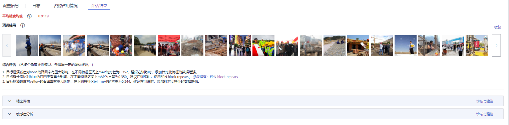

训练完毕后可看训练作业的评估结果,以及精度评估和敏感度分析。

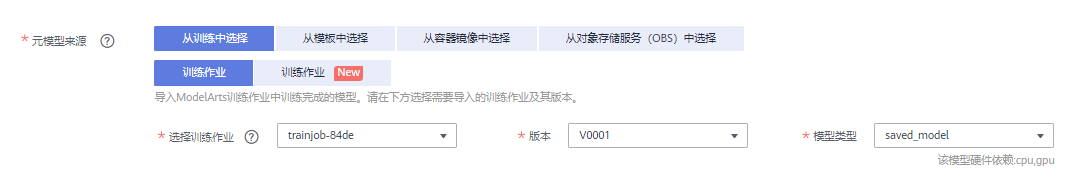

    点击训练作业中的“创建模型”。
    选择“从训练中选择”-“训练作业”后就能根据已经训练好的训练作业来导入模型。

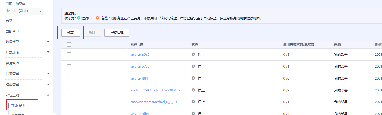

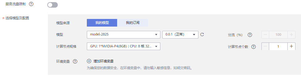

    在“部署上线”的“在线服务”中点击“部署”。
选择刚才导入的模型进行部署。

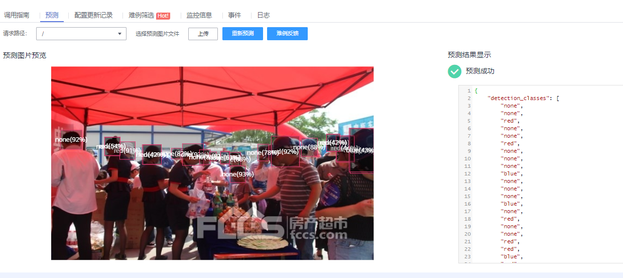

  就能上传本地文件来进行预测。
