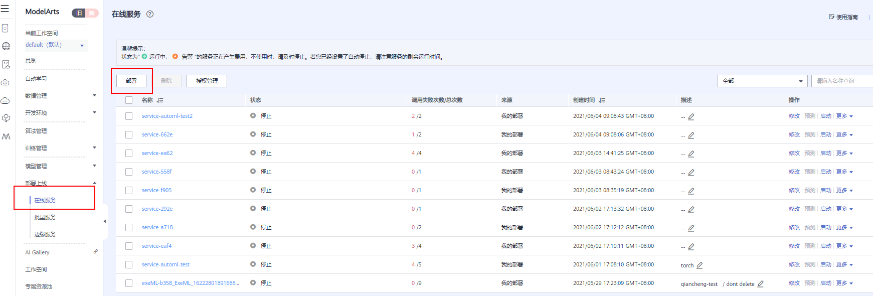

3.4 在线推理部署
    点击“创建模型”。
选择“从训练中选择”-“训练作业”后就能根据已经训练好的训练作业来导入模型。
    选择刚才训练好的训练作业来导入模型,点击“立即创建”。模型导入完成后选择在线服务中的部署。
    选择导入的模型做推理服务。
    等推理部署成功后,可以输入str参数进行预测。
