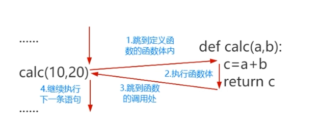

函数名字是自己起的,输入参数的入口,就相当于水果机的入口。
我把水果放进水果机,最终出来了果汁
案例:
# 作者:互联网老辛
# 开发时间:2021/4/4/0004 6s
def calc(a,b): c=a+b return c
result=calc(10,20)
print(result)

需要注意的是自定义函数有返回值,主调函数就需要接受返回的结果

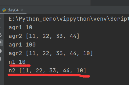

def fun(agr1,agr2): print('agr1',agr1) print('agr2',agr2) agr1=100 agr2.append(10) print('agr1',agr1) print('agr2',agr2)
n1=10
n2=[11,22,33,44]
fun(n1,n2)
print('n1',n1)
print('n2',n2)
- 1
- 2
- 3
- 4
- 5
- 6
- 7
- 8
- 9
- 10
- 11
- 12
- 13
- 14
- 15
- 16
输出结果:
这里的n1和n2和原来的agr1,agr2不同,但是没关系,一样可以。
这里需要注意的点:
- 如果是不可变对象,在函数体修改,不会影响实参的值,agr1修改为100,不会影响n1的值
- 如果可变对象,在函数体修改会影响到实参的值,agr2的修改,会影响n2的值
