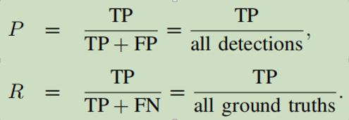

 目标检测中主要以mAP为评价指标,说到mAP,需提前了解TP、FP、FN、TN评价指标
TP:(实际为正样本,预测也为正样本)对ground-truth框正确的检测(分类正确 and 预测框体与GT框体的IOU大于预设的阈值(如果阈值是0.5,后面对应AP50))。
FP:(实际为负样本, 预测为正样本)对不存在的东西做了错的预测 or 预测框体与GT框体的IOU小于预设阈值。
FN:(实际为正样本,预测为负样本)漏检测。
TN:(实际为负样本,预测也为负样本)在目标检测里是不考虑TN的,因为他有无数个(一张图片可以画无数个框)。

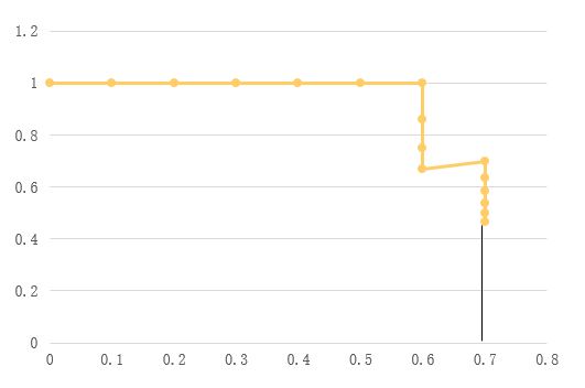

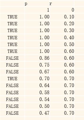

AP值为 P - R 曲线的面积(横坐标为(召回率), 纵坐标为P(精确率))
举个例子,假设实际有真实标签有10个box,PR曲线为右图,曲线面积为AP值。
AP50 为 IOU预设的阈值为0.5 时的AP值,AP75 为  IOU预设的阈值为0.75AP值。
所以,可以得出AP50对应的TP值  要比 AP75对应的TP值要大, 所以同样条件下AP50的 P(精确率)  要比AP75的P(精确率) 大,  所以同样条件下,AP50一定大于AP75 。
