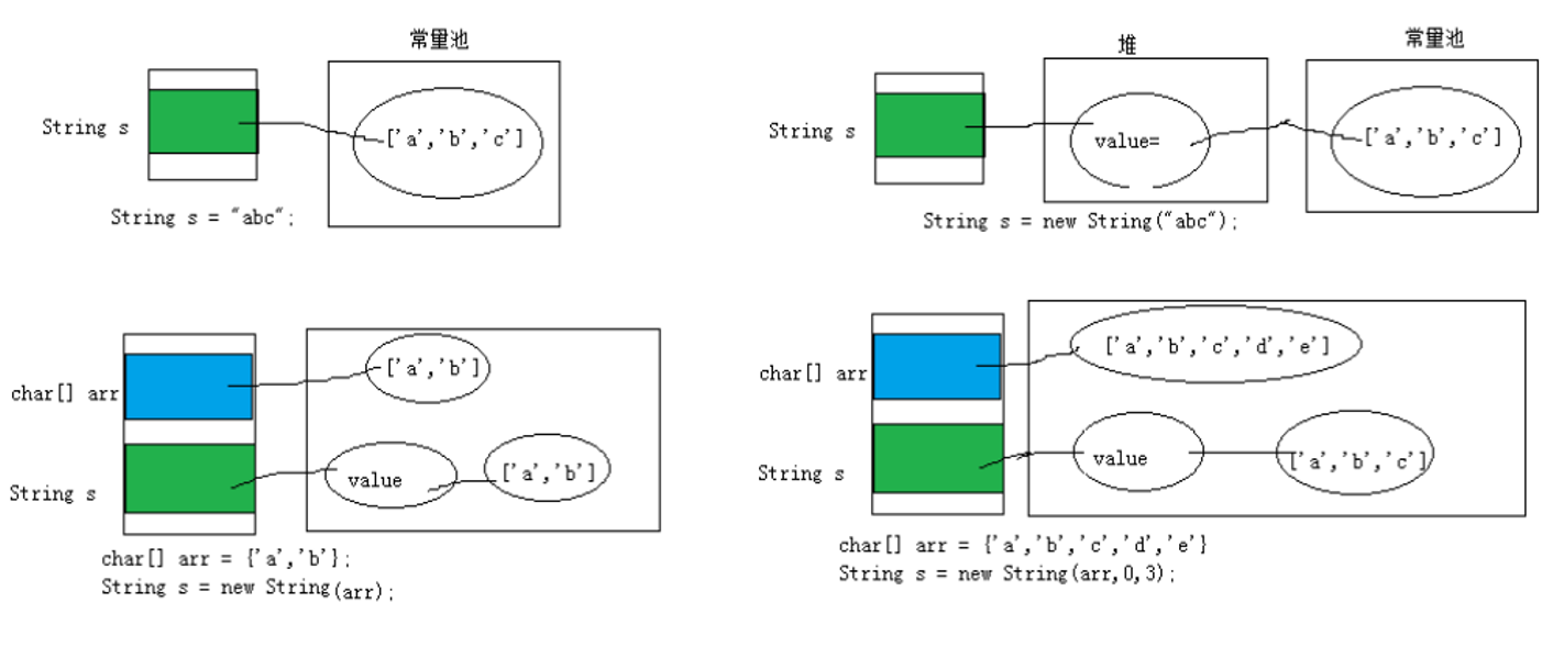

String的实例化方式:
方式一:通过字面量定义的方式
方式二:通过new + 构造器的方式
//通过字面量定义的方式:此时的s1和s2的数据javaEE声明在方法区中的字符串常量池中。
String s1 = "javaEE";
String s2 = "javaEE";
//通过new + 构造器的方式:此时的s3和s4保存的地址值,是数据在堆空间中开辟空间以后对应的地址值。
String s3 = new String("javaEE");
String s4 = new String("javaEE");
System.out.println(s1 == s2);//true
System.out.println(s1 == s3);//false

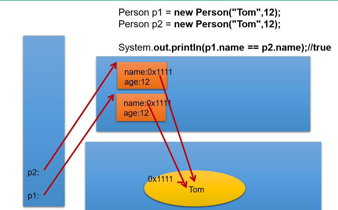

Person p1 = new Person("Tom", 12);
Person p2 = new Person("Tom", 12);
System.out.println(p1.name.equals(p2.name)); # true
System.out.println(p1.name == p2.name); # true
p1.name = "alex";
System.out.println(p1.name); # alex
System.out.println(p2.name); # Tom
