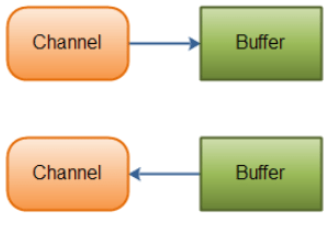

  • 通道和缓冲区的关系
Q: 通道支持异步读写吗
A: 支持。
Q: 通道的读写是否必须要依赖缓冲区buffer?
A: 一般都是依赖buffer的。 但也支持2个管道之间的传输,即管道之间直接读写。

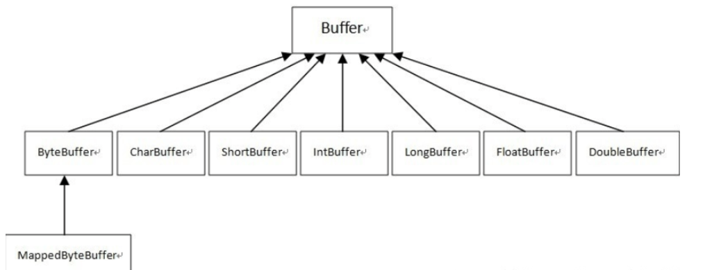

Buffer的种类:

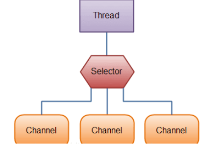

Selector
selector可用来在线程中关联多个通道,并进行事件监听。
Q: 在NIO中Selector的好处是什么?
A:
  • 可以用更少的线程来管理各个通道。
  • 减少线程上下文切换的资源开销。
