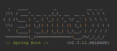

我们在启动 Spring Boot 项目时,默认会在控制台打印 Spring logo 和版本等信息,如下:

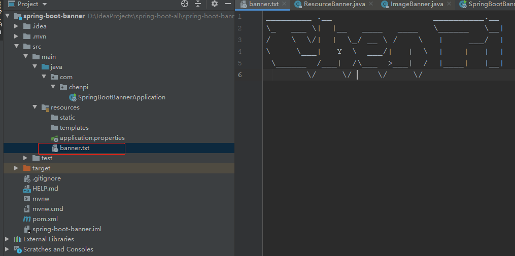

如果想要自定义 banner,我们一般在项目的 resources 资源目录下创建 banner.txt 文件,然后在里面填入我们想要的打印的文字内容即可。例如我在 banner.txt 文件中填充了 Chen Pi 内容,然后启动项目。
SpringBootBanner
如果项目没有设置以上两种自定义的 banner(ImageBanner 和 ResourceBanner),则默认情况下,会使用 SpringBootBanner 实现类打印 banner ,也就是我们启动 Springboot 项目时在控制台看到的打印 Spring 图案。源码如下:

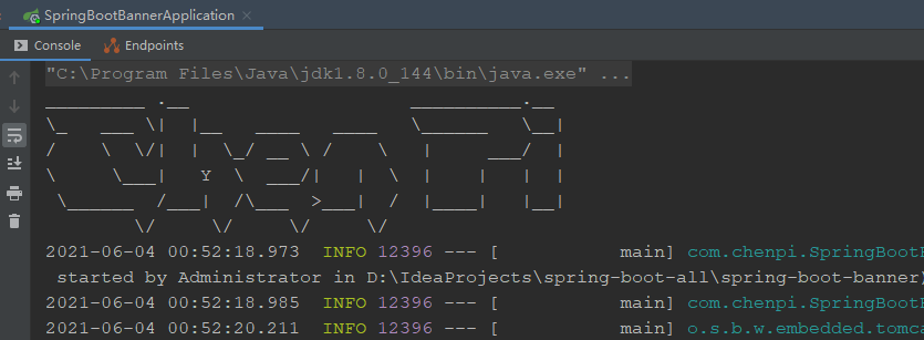

实现 Banner 类
前面说我们可以实现 Banner 类,重写打印方法,实现自定义 banner 打印功能。
package com.chenpi;
import java.io.PrintStream;
import org.springframework.boot.Banner;
import org.springframework.core.env.Environment;
 * @Description 自定义 Banner 实现类
 * @Author Mr.nobody
 * @Date 2021/6/4
 * @Version 1.0
public class MyBanner implements Banner {
    @Override
    public void printBanner(Environment environment, Class<?> sourceClass, PrintStream out) {
      String banner = "       .__                           .__ \n"
          + "  ____ |  |__   ____   ____   ______ |__|\n"
          + "_/ ___\\|  |  \\_/ __ \\ /    \\  \\____ \\|  |\n"
          + "\\  \\___|   Y  \\  ___/|   |  \\ |  |_> >  |\n"
          + " \\___  >___|  /\\___  >___|  / |   __/|__|\n"
          + "     \\/     \\/     \\/     \\/  |__|       ";
      out.println(banner);
创建自定义的 Banner 实现类对象,设置到 SpringApplication 类对象的 banner 属性,最终这个属性的值会会被赋值到 SpringApplicationBannerPrinter 对象的 fallbackBanner 属性中,感兴趣的可以启动 debug 跟踪下。

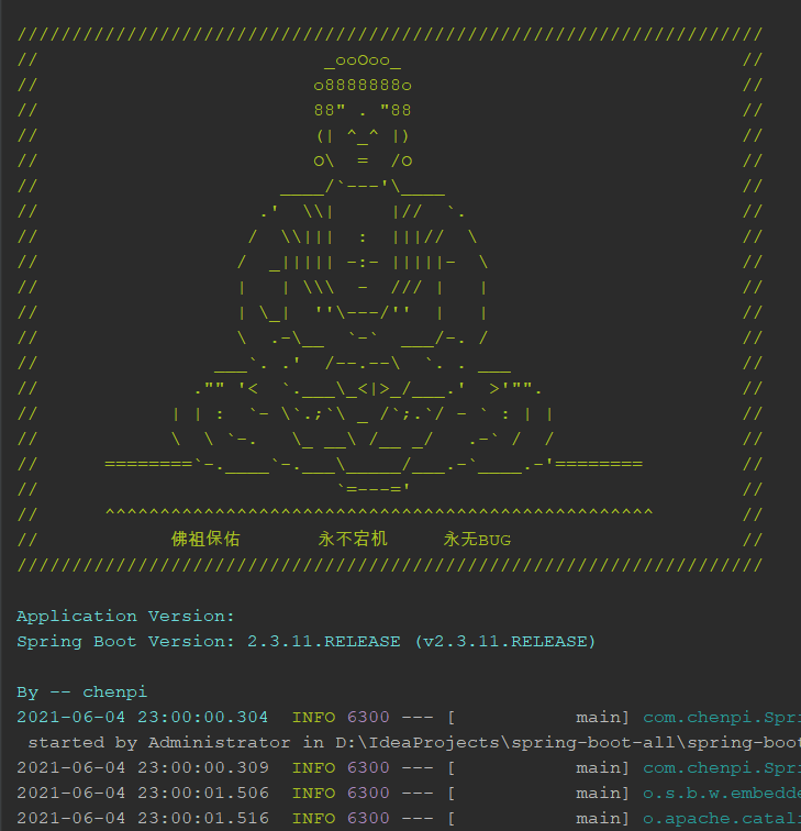

文章一开始的佛祖图形,你会发现是翠绿色的。其实 Springboot 支持我们修改 banner 的颜色,字体斜体,粗体等样式。SpringBoot 为我们提供了三个枚举类来设定这些样式。
  1. AnsiColor:设定字符的前景色;参考 org.springframework.boot.ansi.AnsiColor 枚举类。
  2. AnsiBackground:设定字符的背景色;参考 org.springframework.boot.ansi.AnsiBackground 枚举类。
  3. AnsiStyle:设定字符的加粗、斜体、下划线等等;参考 org.springframework.boot.ansi.AnsiStyle 枚举类。
而且,在 banner.txt 文件中还可以引用一些全局变量,例如:
  1. ${spring-boot.version}:Spring Boot 版本号;
  2. ${spring-boot.formatted-version}:格式化后的 Spring Boot 版本号信息。
  3. ${application.version}:MANIFEST.MF 文件中的版本号;
  4. ${application.formatted-version}:格式化后的 MANIFEST.MF 文件中的版本号信息;
不仅如此,还可以引用我们在配置文件 application.properties 中定义的变量,例如在配置文件中定义了如下变量:
application.auth=chenpi
定义的 banner.txt 文件内容如下:
${AnsiColor.BRIGHT_GREEN}
//                          _ooOoo_                               //
//                         o8888888o                              //
//                         88" . "88                              //
//                         (| ^_^ |)                              //
//                         O\  =  /O                              //
//                      ____/`---'\____                           //
//                  /  _||||| -:- |||||-  \                       //
//                  | \_|  ''\---/''  |   |                       //
//                  \  .-\__  `-`  ___/-. /                       //
//                ___`. .'  /--.--\  `. . ___                     //
//              ."" '<  `.___\_<|>_/___.'  >'"".                  //
//            | | :  `- \`.;`\ _ /`;.`/ - ` : | |                 //
//            \  \ `-.   \_ __\ /__ _/   .-` /  /                 //
//      ========`-.____`-.___\_____/___.-`____.-'========         //
//            佛祖保佑       永不宕机     永无BUG                     //
${AnsiColor.BRIGHT_CYAN}
Application Version: ${application.version}${application.formatted-version}
Spring Boot Version: ${spring-boot.version}${spring-boot.formatted-version}
By -- ${application.auth}
启动项目,会在控制台打印的 banner 如下:
