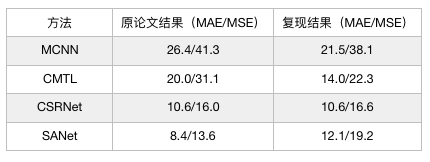

除了上述基于ImageNet分类模型设计的Baselines以外,我们也尝试在C3F下复现了以下几个主流算法的结果,包括MCNN[[2]],CMTL[[13]],CSRNet[[6]]以及SANet[[14]]。我们复现的模型在SHT B数据集上具体表现如下:
注:
1. 在MCNN复现过程中,与原网络结构唯一不同在于,我们的MCNN处理的是RGB图像。
2. 原始的CMTL在训练前,通过随机裁剪生成好了训练集。我们采用在线裁剪的方法可以使训练覆盖更多的裁剪区域。此外,由于选择了在线裁剪,CMTL中的分类任务的标签页适应性地改成了在线计算与分配。
3. 据我们所知,SANet复现结果,是当前所有复现中最接近论文结果的,虽然这一结果与论文结果依然相差甚远。

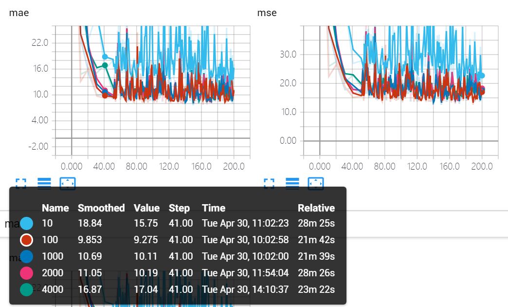

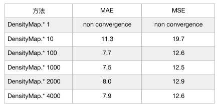

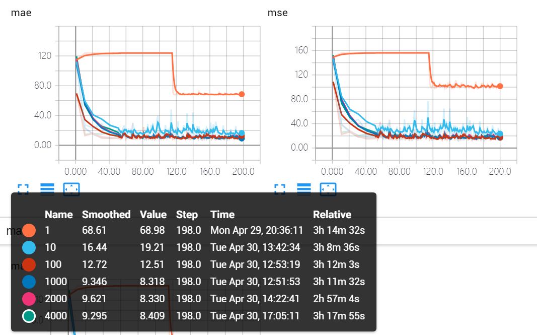

这一节,我们选择Res50网络,分别测试在对密度图分别乘以[1,10,100,1000,2000,4000]时,网络的计数性能差异。下表展示了不同放大因子下在SHT B上的实验结果。
我们发现,当采用原始密度图时,网络并不能正确收敛。观察结果发现,网络一直输出一张全0的密度图。陷入到一个局部解无法进一步优化。当放大因子为1000时,网络达到了最优性能。之后,随着放大因子的增加,网络的计数性能又逐步降低。
下图展示了在六组不同的放大因子下,MAE和MSE在验证集上随时间的变化曲线。橙色曲线表示对密度图不进行放大情况下,网络性能的表现。我们发现,网络陷入到一个局部解难以跳出。
不同放大因子的实验对比:

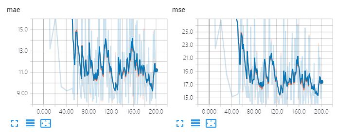

由于橙色曲线会干扰我们对其他参数曲线的对比,因此,下图展示了移除掉橙色曲线后,即放大因子为[10,100,1000,2000,4000]的曲线对比。从图中可以看出,除了放大因子取10时,效果较差,其他几种曲线重合度非常高。
不同放大因子的实验对比:

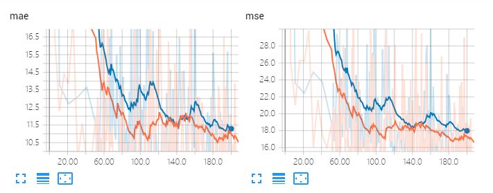

3.2 特征图大小对比:1/8 size v.s 1/16 size
过小的特征图尺寸会对计数的性能产生非常大的影响。这里,我们进行两组对比试验:
1) ResNet-50中res.layer3以前的层原封不动当做backbone,最终输出密度图作16x的上采样;
2) C3F最终采用的方案,输出密度图作8x的上采样。
从实验结果可以看出,在将stride改为1后,模型输出了分辨率更高的密度图,同时在计数误差上取得了更好的效果。同时,我们也对比一下两者在训练过程中,测试集上MAE和MSE的表现,如下图所示。其中蓝色部分为stride=2的结果,橙色为stride=1的结果。能够很直观的看出,平滑后的曲线图,橙色曲线整体要低于蓝色曲线。(注:实验中,其他参数均与`results_reports/Res50/SHHB`中的设置保持一致。)

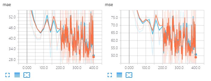

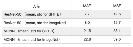

C3F中,在`misc`中我们提供了`cal_mean.py`来计算数据集中的训练数据中均值和标准差。大多数人会使用ImageNet的均值和标准差(也就是`mean=[0.485, 0.456, 0.406], std=[0.229, 0.224, 0.225]`),经过实测,该参数对最终的性能影响有限。我们继续使用Res50和MCNN网络进行试验,用两种均值、标准差进行归一化,比较最终的计数误差,结果见下表。(注:Res50实验中,其他参数均与`results_reports/Res50/SHHB`中的设置保持一致。MCNN实验则是与`results_reports/MCNN/SHHB`中的设置保持一致)
从表格中,我们可以看出,使用了自身数据集的均值和标准差,性能要略微优于使用ImageNet上的均值和标准差所得到的的结果。下图展示了训练过程中验证集上MAE和MSE的变化曲线,其中橙色代表采用了SHT B的均值和标准差的实验,蓝色则为采用了ImageNet的结果。从图中可以看出,二者的重合度非常高。
Res50:不同均值标准差的实验对比:
MCNN:不同均值标准差的实验对比
由于人群图像和ImageNet数据均属于自然图像,计算出的均值和标准差也比较类似。因此,改值对实验结果的影响并不是很大。当然,影响程度也与数据集有关,如果数据具有很强的偏置,最好还是采用数据对应的均值和标准差。总的来说,我们还是建议使用训练数据的均值和标准差,以取得更好的计数性能。

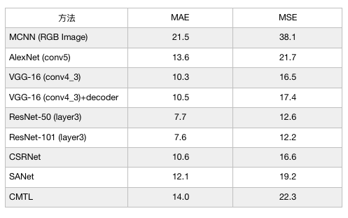

本节,我们将复现的所有算法在SHT B上的性能展示出来,方便大家做最终的对比。我们发现,得益于ResNet-101强大的学习能力,以其为Backbone的人群计数器在MAE和MSE指标上超越了其他所有算法。此外,我们还发现,对于有预训练参数的网络,甚至可以不需要对网络进行过多的设计,例如Dilated Conv、Multi-column Conv、Scale Aggregation等,就可以达到一个较好的结果。
