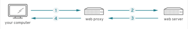

服务网格运行使用到了网络代理的方式:
  • 请求A发送对网站B的请求数据后,首先会被网站B的web代理收到。
  • 通过了代理的安全措施检查后,它会被发送到托管此网页B的服务器。
  • 接下来,网站B将返回代理并进行再次安全措施检查。
  • 之后,网站B的响应数据才会从代理处发送给请求者。

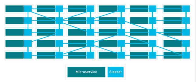

每个应用微服务之间的通信都需要指定好规则来说明如何从服务A点到达B点,这些规则就在各个服务的逻辑管理层定义;服务网格就会在每个服务中提取逻辑管理的服务间通信规则,并将其抽象为一个基础架构层,并且服务网格不会在各个微服务运行时环境中添加新功能。当各个微服务进行通信的时候,请求将通过服务网格的代理在微服务之间路由,构成服务网站的各个代理也称为sidecar,因为sidecar与每个服务并行运行,与每项服务分离,独立运行,这些sidecar代理就构成了网格式网络。sidecar代理与微服务并肩协作,用于将请求路由给其他代理。
如果没有服务网格,每项微服务都需要进行逻辑编码,才能管理服务间通信,无法专注业务开发,并且通信故障难以诊断,因为管理服务间通信的逻辑隐藏在每项服务中。
