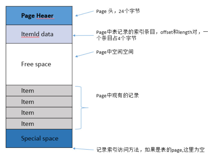

对于数据库、文件系统、存储系统等,数据通常以页(Page)为单位,在数据文件中进行组织。服务进程以页为最小IO单位从磁盘上读出,并在内存中缓存这个页面。后续业务过程如果读取的数据在这个页中,则直接从内存页获取数据。如果要写入新数据,或者要更改原来的数据,则需要找到剩余空间能满足新写入数据大小的Page,然后在目标页中进行写入或者数据修改的动作。由于页上可能会有并发读写操作,因此需要注意加锁。
一个数据页(Page)的内部结构,示例如下:(PostgreSQL的数据页)

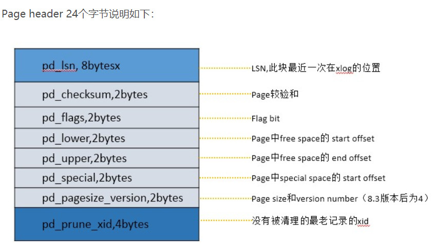

PageHeader 是页头部的控制信息,其结构如下:

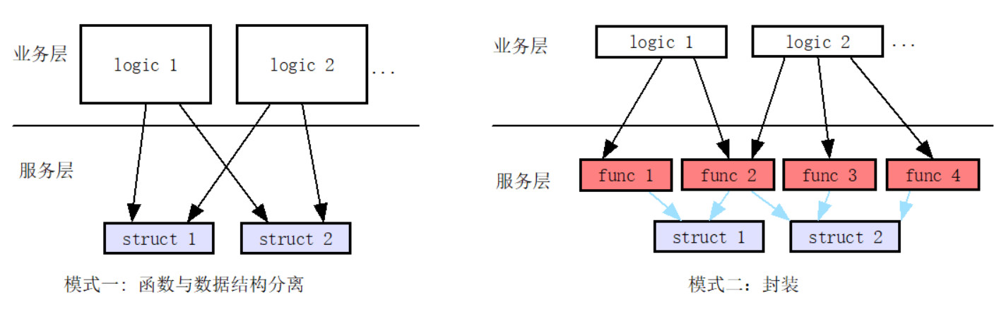

这两种方式的根本区别,用下图来展示:
在封装的设计下,代码上有了一些显著的变化:
1)数据结构的成员,对调用者不可见。调用者无法直接对数据结构的成员变量进行读写,只能通过特定的函数来操作这些数据结构。
   这些操作函数,是数据结构的设计者提供的,我们把这些操作函数叫接口函数。
2)接口函数,不仅屏蔽掉数据结构的成员变量,还屏蔽掉数据结构之间的关系,甚至有些数据结构调用者根本就不知道其存在。
3)接口函数,是面向使用者进行设计,而非面向底层数据结构进行设计。对业务场景进行分析,提取共性,进行接口抽象,最终形成接口函数。
4)接口函数的函数名、参数类型和返回值,都要充分体现业务语义,屏蔽底层数据结构的具体实现细节。

我们看到,通过封装,调用者的代码逻辑更加清晰简洁,并且与底层数据结构充分解耦,各自可以独立演化,互相不影响。
因此,大型项目,强烈推荐采用封装的方式进行代码组织设计。
