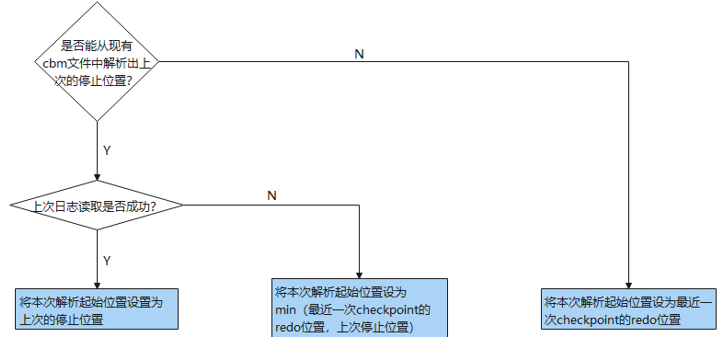

        在startup线程刚启动时,其根据已经解析出来的cbm文件,来决定cbm writer开始解析的起始lsn位置。然后,每次执行到checkpoint末尾时,会设置cbm writer线程的latch。cbm writer线程一直在一个死循环中等待latch被设置,然后进行一轮日志解析。第一次解析时,由于Startup线程已经确定了解析起始的lsn位置,所以不需要强制初始化。如果解析失败,那么这次解析的截止lsn将作为下次解析的起始lsn,并且下一次解析之前不需要进行强制初始化;如果解析失败,那么下次解析前需要进行强制初始化,用于重新确定解析的起始位置。每次解析的截止位置为唤醒本次解析的checkpoint的redo位置。
(2)通过动态reload GUC参数,开启cbm writer功能
        由于是动态开启的cbm writer功能,因此startup线程没有初始化cbm解析的起始位置。postmaster在打开enable_cbm_writer开关的同时,会将cbm强制初始化的标志置为true。当cbm writer线程启动之后,其第一次解析的循环中,首先会强制初始化获得解析的起始lsn。后续流程和场景一相同。
(3)cbm强制初始化逻辑

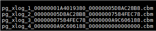

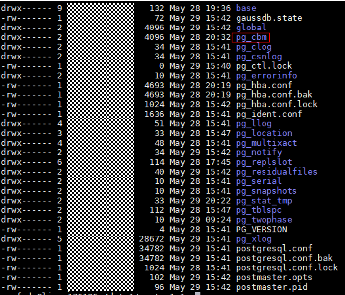

cbm文件保存在data目录的pg_cbm文件夹下,命名方式为:pg_xlog_seqnum_startlsn_endlsn.cbm。
其中,seqnum表示这是第几个cbm文件,当一个cbm文件的大小超过100M时,将会切换到下一个cbm文件,并将seqnum加1,。startlsn为本cbm文件内容对应xlog记录的起始lsn,endlsn为本cbm文件切换时最后一次解析的截止lsn。若一个cbm文件还没有切换,那么endlsn为0。
