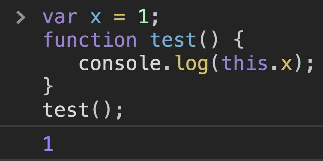

1.1 简单函数调用
函数的最通常用法,属全局性调用,因此this就代表全局对象。

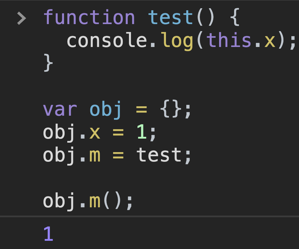

1.2 作为对象方法的调用
函数还可以作为某个对象的方法调用,这时this就指这个上级对象。
记住一条:当function被作为method调用时,this指向调用对象。另外,JavaScript并不是OO的,而是object based的一种语言。

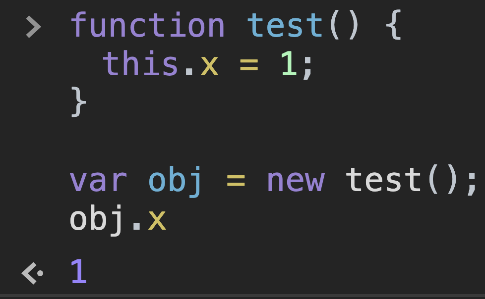

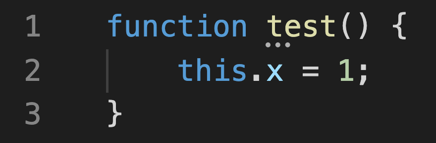

1.3 构造函数
所谓构造函数,就是通过这个函数,可以生成一个新对象。这时,this就指这个新对象。

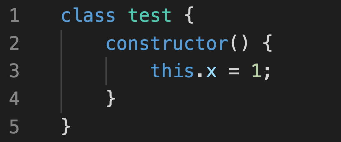

- 上面两套代码等效
可以写class test,但本质上new test()的时候,还是test构造函数,差不多,class主要是向java之类的语言抄的,可以直接当java的类用,但本质上test还是个构造函数,因为js一开始就没有class
只能用构造函数,函数test运行时,内部会自动有一个this对象可以使用。

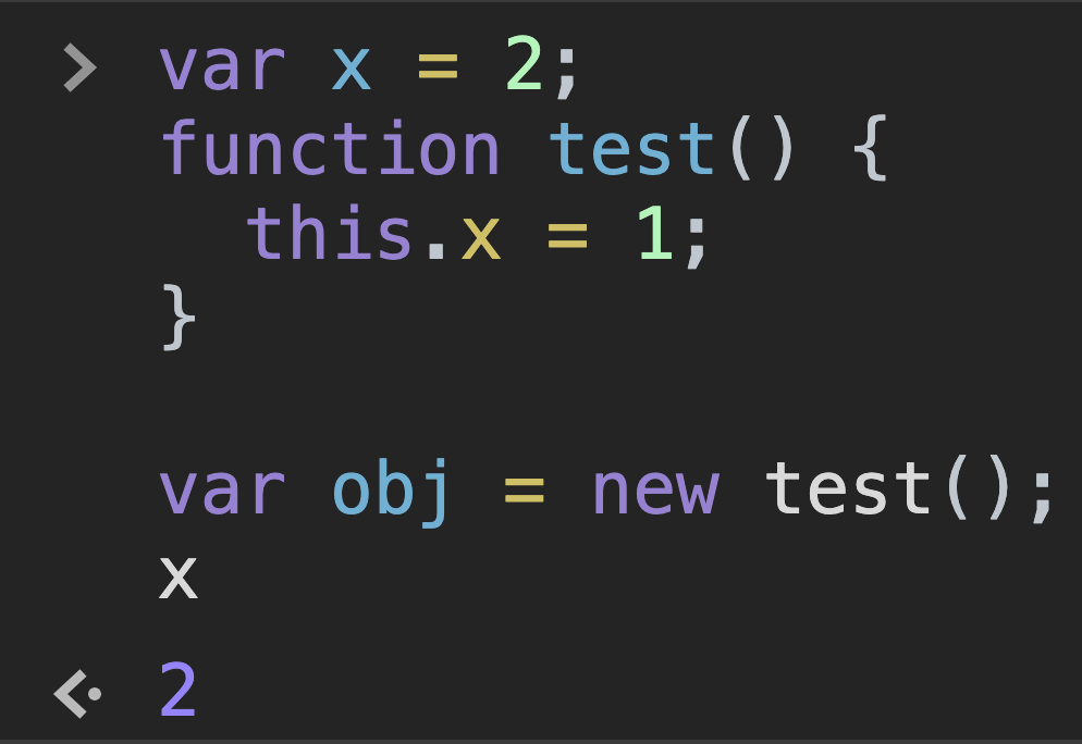

运行结果为1。为了表明这时this不是全局对象,我们对代码做一些改变:
运行结果为2,表明全局变量x的值根本没变。

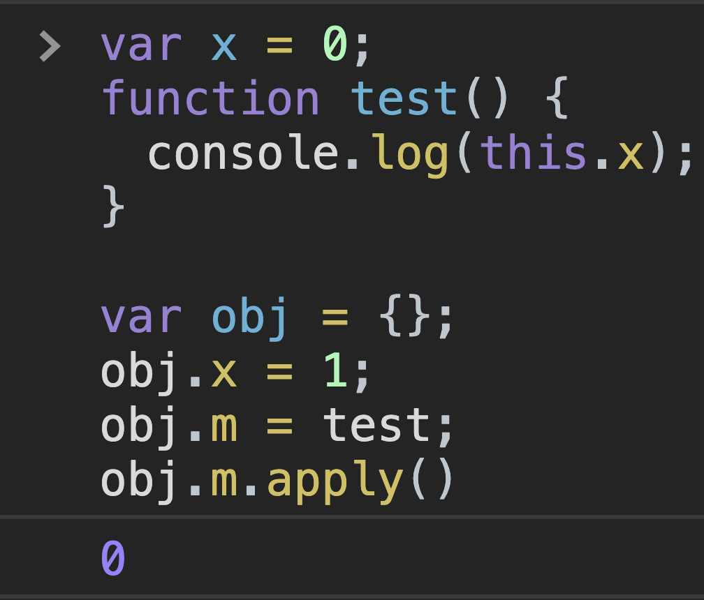

1.4 apply 调用
apply()是函数的一个方法,作用是改变函数的调用对象。它的第一个参数就表示改变后的调用这个函数的对象。因此,这时this指的就是这第一个参数。
apply()的参数为空时,默认调用全局对象。因此,这时的运行结果为0,证明this指的是全局对象。

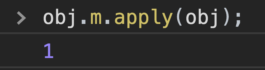

如果把最后一行代码修改为
运行结果就变成了1,证明了这时this代表的是对象obj。

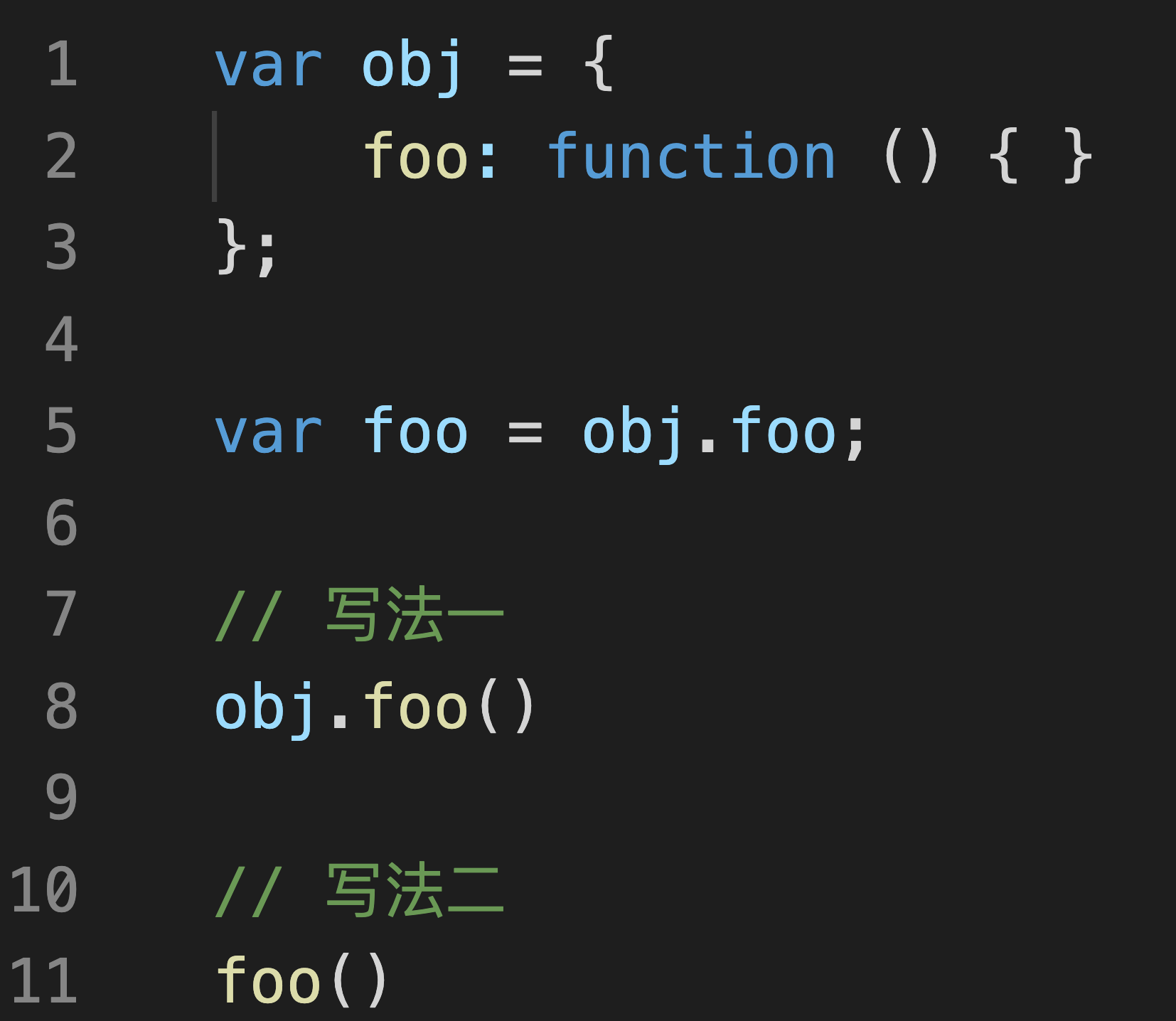

学懂 JavaScript 语言,一个标志就是理解下面两种写法,可能有不一样的结果。

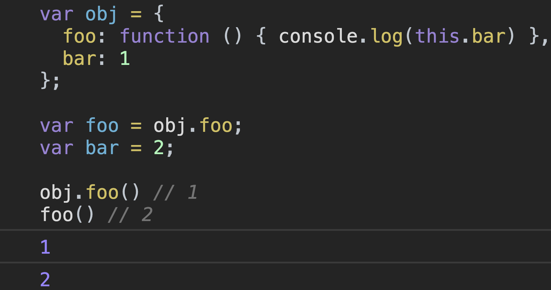

上面代码中,虽然obj.foo和foo指向同一个函数,但是执行结果可能不一样。请看下面的例子。
- 对于obj.foo()来说,foo运行在obj环境,所以this指向obj
- 对于foo()来说,foo运行在全局环境,所以this指向全局环境。所以,两者的运行结果不一样。
为什么会这样?函数的运行环境到底是谁决定的?为什么obj.foo()就是在obj环境执行,而一旦var foo = obj.foo,foo()就变成全局环境执行了?

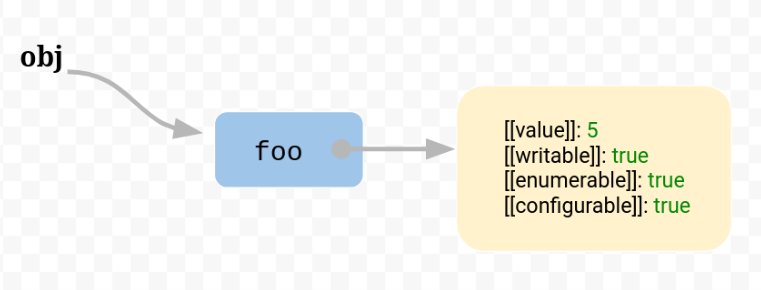

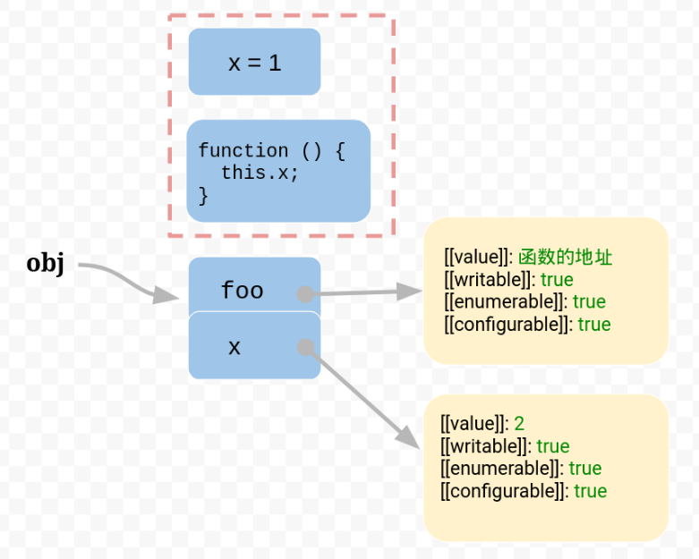

2.1 内存布局

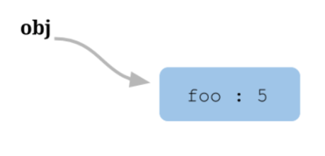

上面的代码将一个对象赋值给变量obj.
- JS 引擎会先在内存里面,生成一个对象
{ foo: 5 },然后把这个对象的内存地址赋值给变量obj。
变量obj是一个地址(reference)。后面如果要读取obj.foo,引擎先从obj拿到内存地址,然后再从该地址读出原始的对象,返回它的foo属性。
原始的对象以字典结构保存,每一个属性名都对应一个属性描述对象。举例来说,上面例子的foo属性,实际上是以下面的形式保存的。
foo: { [[value]]: 5 [[writable]]: true [[enumerable]]: true [[configurable]]: true
- 1
- 2
- 3
- 4
- 5
- 6
- 7
- 8
注意,foo属性的值保存在属性描述对象的value属性里面。

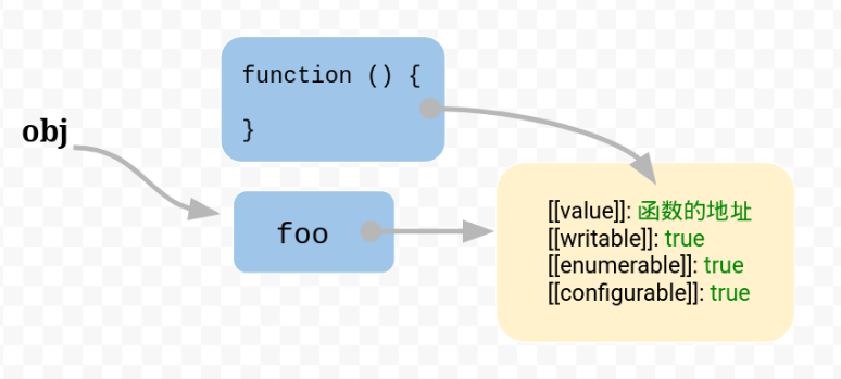

3 函数
这样的结构是很清晰的,问题在于属性的值可能是一个函数。
- 引擎会将函数单独保存在内存中,然后再将函数的地址赋值给foo属性的value属性
foo: { [[value]]: 函数的地址 ...

由于函数是一个单独的值,所以它可以在不同的环境(上下文)执行。

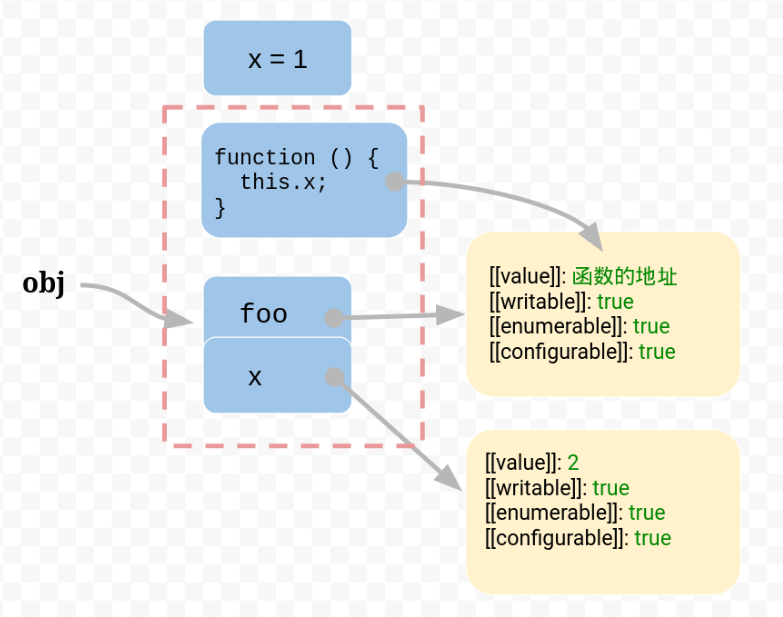

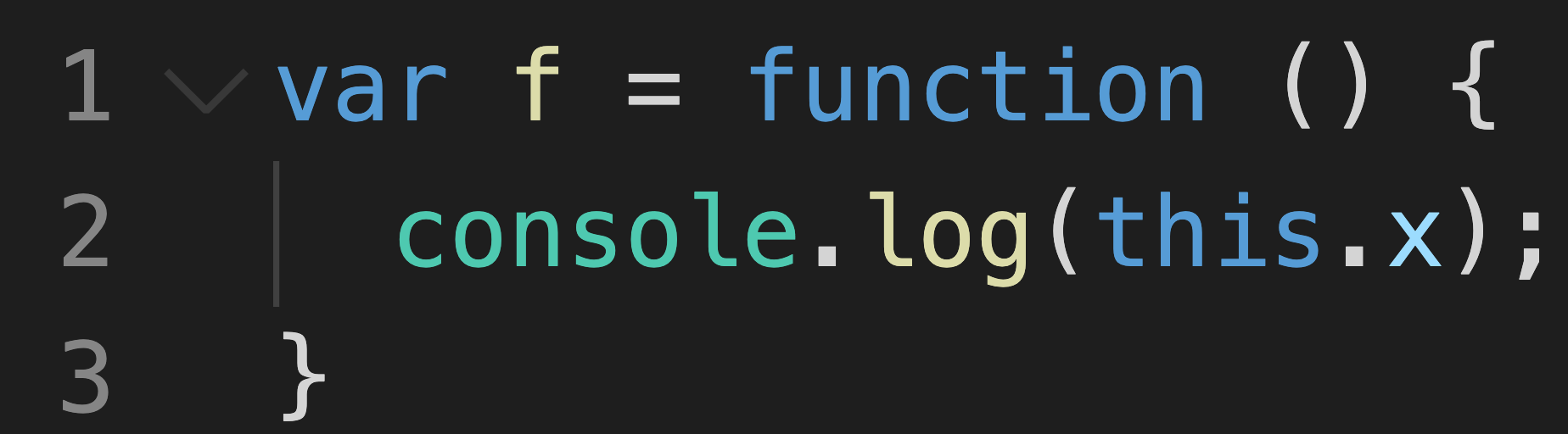

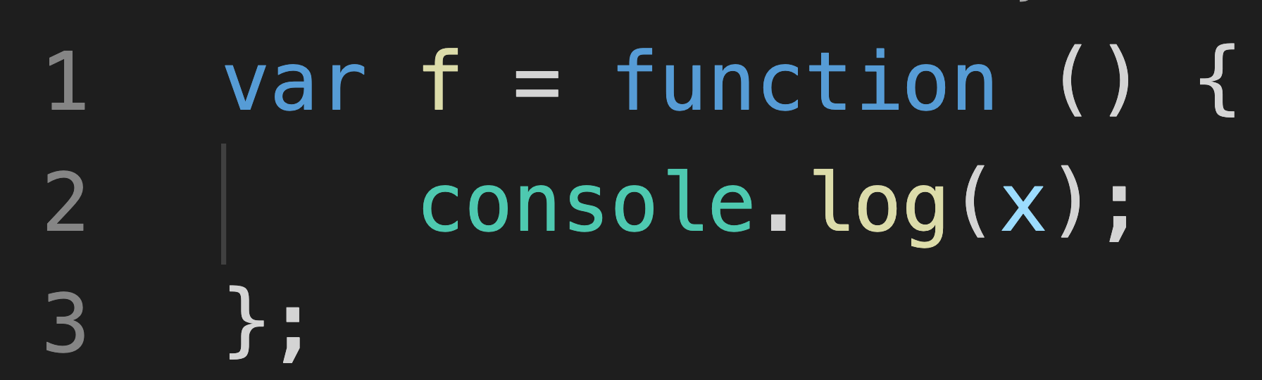

4 环境变量
JavaScript 允许在函数体内部,引用当前环境的其他变量。
上面代码中,函数体里面使用了变量x。该变量由运行环境提供。
现在问题就来了,由于函数可以在不同的运行环境执行,所以需要有一种机制,能够在函数体内部获得当前的运行环境(context)。所以,this就出现了,它的设计目的就是在函数体内部,指代函数当前的运行环境。
上面代码中,函数体里面的this.x就是指当前运行环境的x。

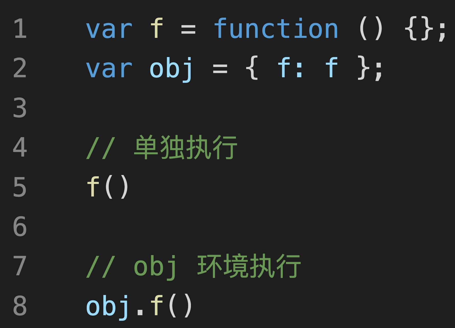

var f = function () {
console.log(this.x);
var x = 1;
var obj = {
f: f,
x: 2,
// 单独执行
f() // 1
// obj 环境执行
obj.f() // 2
- 1
- 2
- 3
- 4
- 5
- 6
- 7
- 8
- 9
- 10
- 11
- 12
- 13
- 14
- 15
上面代码中,函数f在全局环境执行,this.x指向全局环境的x。
在obj环境执行,this.x指向obj.x。
回到本文开头提出的问题,obj.foo()是通过obj找到foo,所以就是在obj环境执行。一旦var foo = obj.foo,变量foo就直接指向函数本身,所以foo()就变成在全局环境执行。
