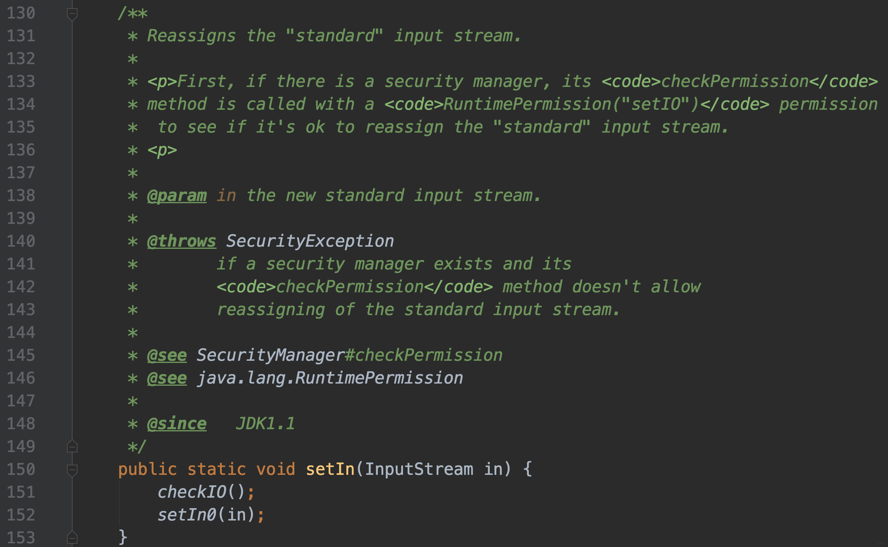

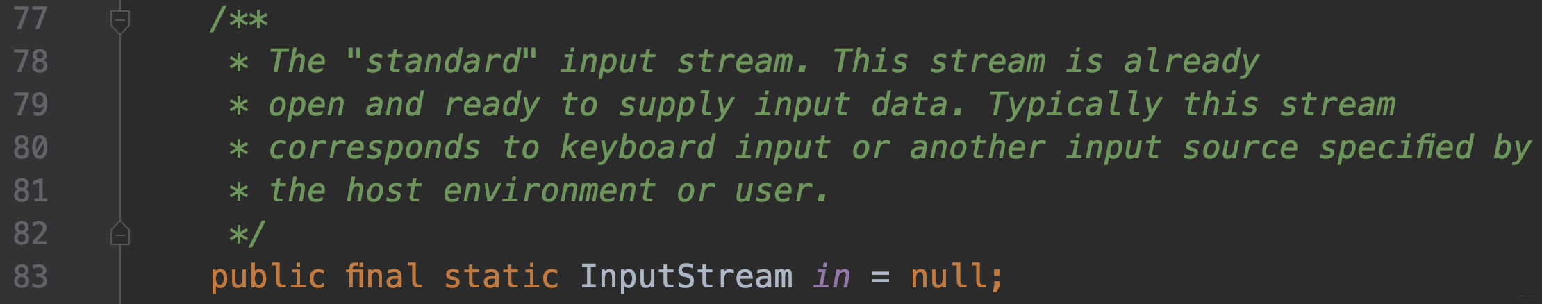

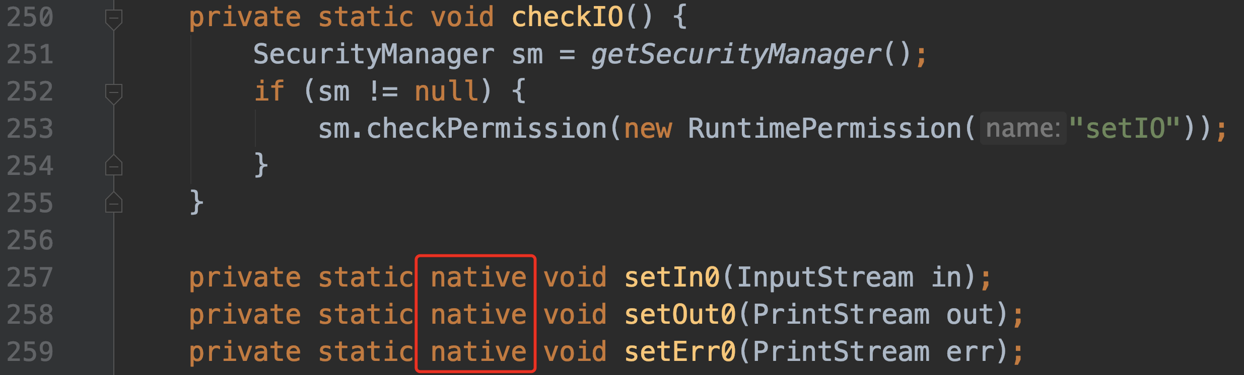

通常static final是不可以修改的字段。然而System.in, System.out和System.err 是static final字段,遗留原因,必须允许通过set方法改变,我们将这些字段称为写保护,以区别于普通final字段

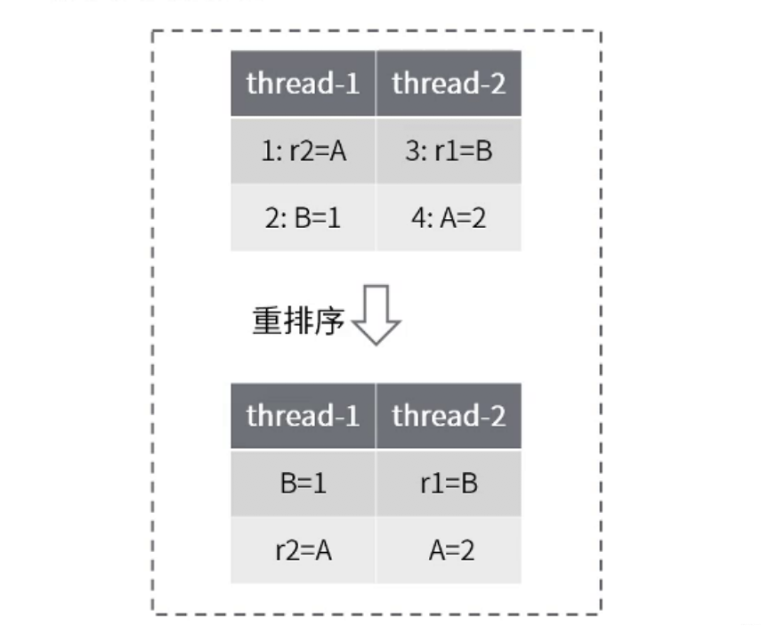

6 CPU 性能优化手段 - 运行时指令重排序
编译器生成指令的次序,可以不同于源代码所暗示的“显然”版本。
重排后的指令,对于优化执行以及成熟的全局寄存器分配算法的使用,都是大有脾益的,它使得程序在计算性能上有了很大的提升。
6.1 指令重排的场景
当CPU写缓存时发现缓存区块正被其他CPU占用,为了提高CPU处理性能, 可能将后面的读缓存命令优先执行
- 比如:
并非随便重排,需要遵守
- as-if-serial语义
不管怎么重排序(编译器和处理器为了提高并行度),(单线程)程序的执行结果不能被改变。
编译器,runtime 和处理器都必须遵守as-if- serial语义。
也就是说:编译器和处理器不会对存在数据依赖关系的操作做重排
6.2 重排序类型
包括如下:
- 编译器生成指令的次序,可以不同于源代码所暗示的“显然”版本。
- 处理器可以乱序或者并行的执行指令。
- 缓存会改变写入提交到主内存的变量的次序。
问题
CPU执行指令重排序优化下有一个问题:
虽然遵守了as-if-serial语义,单仅在单CPU自己执行的情况下能保证结果正确。
多核多线程中,指令逻辑无法分辨因果关联,可能出现乱序执行,导致程序运行结果错误。

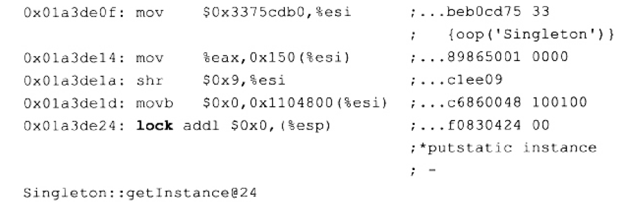

如果定义initialized时没有使用volatile,就可能会由于指令重排序优化,导致位于线程A中最后一行的代码initialized = true被提前执行,这样在线程B中使用配置信息的代码就可能出现错误,而volatile关键字则可以完美避免
volatile变量读操作性能消耗与普通变量几乎无差,但写操作则可能会稍慢,因为它需要在代码中插入许多内存屏障指令来保证处理器不发生乱序执行
不过即便如此,大多数场景下volatile的总开销仍然要比锁小,我们在volatile与锁之中选择的唯一依据仅仅是volatile的语义能否满足使用场景的需求
volatile修饰的变量,赋值后(前面mov %eax,0x150 (%esi) 这句便是赋值操作) 多执行了一个1ock add1 $ 0x0,(%esp),这相当于一个内存屏障(Memory Barrier/Fence,指重排序时不能把后面的指令重排序到内存屏障之前的位置),只有一个CPU 访问内存时,并不需要内存屏障
但如果有两个或更多CPU 访问同一块内存,且其中有一个在观测另一个,就需要内存屏障来保证一致性了
这句指令中的add1 $0x0, (%esp)(把ESP 寄存器的值加0) 显然是一个空操作(采用这个空操作而不是空操作指令nop 是因为IA32手册规定lock前缀不允许配合nop 指令使用),关键在于lock 前缀,查询IA32 手册,它的作用是使得本CPU 的Cache写入内存,该写入动作也会引起别的CPU 或者别的内核无效化(Inivalidate) 其Cache,这种操作相当于对Cache 中的变量做了一次store和write。所以通过这样一个空操作,可让前面volatile 变量的修改对其他CPU 立即可见。

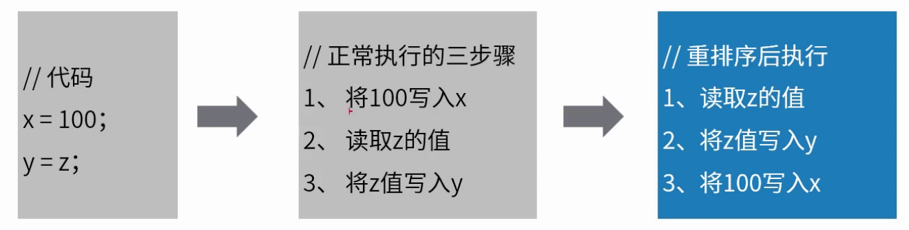

int i = 0; boolean flag = false;
i = 1; //语句1
flag = true; //语句2
- 1
- 2
- 3
- 4
从代码顺序上看,语句1在2前,JVM在真正执行这段代码的时候会保证**语句1一定会在语句2前面执行吗?不一定,为什么呢?这里可能会发生指令重排序(Instruction Reorder)
比如上面的代码中,语句1/2谁先执行对最终的程序结果并无影响,就有可能在执行过程中,语句2先执行而1后虽然处理器会对指令进行重排序,但是它会保证程序最终结果会和代码顺序执行结果相同,**靠什么保证?数据依赖性
编译器和处理器在重排序时,会遵守数据依赖性,编译器和处理器不会改变存在数据依赖关系的两个操作的执行顺序

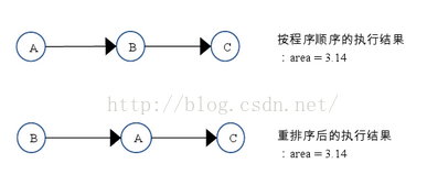

double pi = 3.14; //A
double r = 1.0; //B
double area = pi * r * r; //C
- 1
- 2
- 3
A和C之间存在数据依赖关系,同时B和C之间也存在数据依赖关系。
因此在最终执行的指令序列中,C不能被重排序到A和B的前面(C排到A和B的前面,程序的结果将会被改变)。
但A和B之间没有数据依赖关系,编译器和处理器可以重排序A和B之间的执行顺序

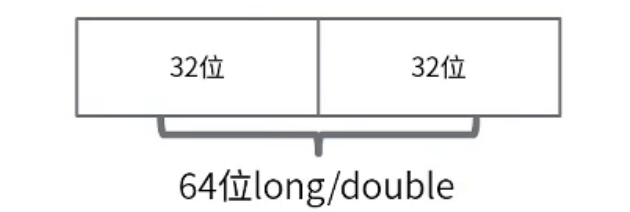

对于Long和double型变量的特殊规则
虚拟机规范中,写64位的double和long分成了两次32位值的操作
由于不是原子操作,可能导致读取到某次写操作中64位的前32位,以及另外一次写操作的后32位
读写volatile的long和double总是原子的。读写引用也总是原子的
商业JVM不会存在这个问题,虽然规范没要求实现原子性,但是考虑到实际应用,大部分都实现了原子性。
对于32位平台,64位的操作需要分两步来进行,与主存的同步。所以可能出现“半个变量”的状态。
在实际开发中,目前各种平台下的商用虚拟机几乎都选择把64位数据的读写操作作为原子操作来对待,因此我们在编码时一般不需要把用到的long和double变量专门声明为volatile。

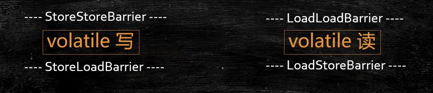

内存屏障
JSR的内存屏障(JVM 规范)
这只是 JVM 层级的要求,非底层硬件的具体实现!

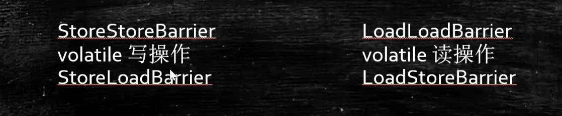

- 在 volatile 读写前后都加上屏障
LoadLoad屏障
对于这样的语句Load1; Loadload; Load2,
在Load2及后续读取操作要读取的数据被访问前,保证Load1要读取的数据被读取完毕
StoreStore屏障
对于这样的语句Store1; StoreStore; Store2,
在Store2及后续写入操作执行前,保证Store1的写入操作对其它处理器可见。
LoadStore屏障
对于这样的语甸oad1; LoadStore; Store2,
在Store2及后续写入操作被刷出前,保证Load1要读取的数据被读取完毕。
Storeload屏障
对于这样的语句Store1; StoreL oad; Ioad2,
在Load2及后续所有读取操作执行前,保证Store1的写入对所有处理器可见。

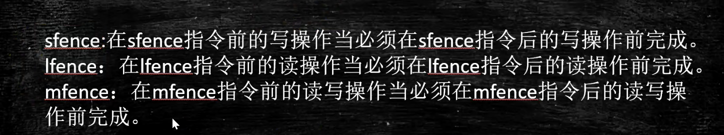

- sfence
在sfence指令前的写操作当必须在sfence指令后的写操作前完成 - lfence
在Ifence指令前的读操作当必须在Ifence指令后的读操作前完成 - mfence
在mfence指令前的读写操作当必须在mfence指令后的读写操作前完成。

一个操作”时间上的先发生“不代表这个操作会是”先行发生“,那如果一个操作”先行发生“是否就能推导出这个操作必定是”时间上的先发生“呢?也是不成立的,一个典型的例子就是指令重排序。
所以时间上的先后顺序与先行发生原则之间基本没有什么关系,所以衡量并发安全问题一切必须以先行发生原则为准。

LoadLoad屏障: 对于这样的语句Load1; LoadLoad; Load2,在Load2及后续读取操作要读取的数据被访问前,保证Load1要读取的数据被读取完毕。
StoreStore屏障: 对于这样的语句Store1; StoreStore; Store2,在Store2及后续写入操作执行前,保证Store1的写入操作对其它处理器可见。
LoadStore屏障: 对于这样的语句Load1; LoadStore; Store2,在Store2及后续写入操作被刷出前,保证Load1要读取的数据被读取完毕。
StoreLoad屏障: 对于这样的语句Store1; StoreLoad; Load2,在Load2及后续所有读取操作执行前,保证Store1的写入对所有处理器可见。它的开销是四种屏障中最大的。在大多数处理器的实现中,这个屏障是个万能屏障,兼具其它三种内存屏障的功能
volatile的内存屏障策略非常严格保守
在每个volatile写操作前插入StoreStore屏障,在写操作后插入StoreLoad屏障
在每个volatile读操作前插入LoadLoad屏障,在读操作后插入LoadStore屏障
由于内存屏障的作用,避免了volatile变量和其它指令重排序、线程之间实现了通信,使得volatile表现出了锁的特性。
