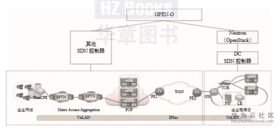

下面我们就以开源组织OPEN-O的一个用例为例来直观感受一下,如图1-8所示。
图1-8 OPEN-O Enterprise 2 DC场景解决方案
图1-8描述的是一个Enterprise 2 DC的场景,图左边的组网及“其他SDN控制器”与本文主题无关,我们先忽略。图右边是一个DC(数据中心),OPEN-O向下看到的是Neutron
接口,而DC SDN控制器挂接在Neutron之下,对DC中的硬件设备(GW、TOR)进行配置管理。
