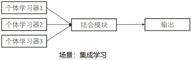

以一个例子说明为什么需要做资源状态统计与管理的二次开发。
在集成学习中,有一个结合模块,若干个个体学习器。结合模块根据每个个体学习器的输出最后综合输出一个结果。关键之处在于结合模块,一旦结果输出完成,任务将立即全部停止,无需等待其他个体学习器运行的结果。
也就是说,整个作业当作一个Job, 结合模块就是MainTask,其他个体学习器就是普通Task。只要MainTask运行成功,输出结果了,就立即退出,无视Task运行状态。
从该场景出发,面对不同的复杂业务场景,应该找到一个资源管理灵活的策略。

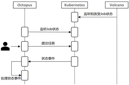

在启智章鱼和Volcano与开发进行交互中,可以发现启智章鱼和Volcano都会去监听Kubernetes关于状态的信息,只要用户提交一个任务之后,Volcano会主动监听和改变任务的状态,改变之后,Kubernetes会通知启智章鱼,处理状态信息。
核心部分在于Volcano如何改变Job状态:
  • 实现Job,Task,Replica的三级别状态机。不但可以满足每个层级之间内部状态转移的条件实现方式,每个层级与每个层级的状态转移也可以实现,实现三个层级的状态转移使得资源状态统计与回显更加详细,Job生命周期管理拥有更高的细粒度。
  • 实现自定义Event和Policy。依赖于第一点三层层级状态机,每个层级的状态转移条件都由自己来触发,在触发中更加灵活,拥有更加灵活的Job生命周期管理用于支撑上层业务开发。
  • 实现生命周期回调钩子,例如计费功能是在job的开始与结束统计计算时长实现,支撑多样化业务场景需求。

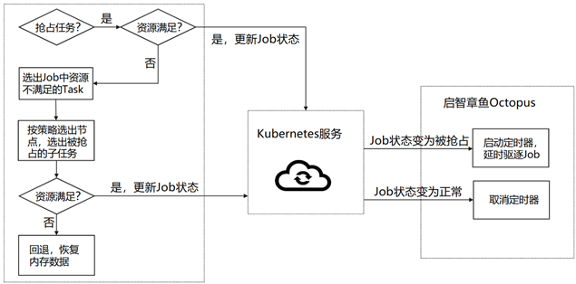

如图,左边是在调度器中实现的流程图、中间是Kubernetes服务,右边是启智章鱼核心服务。首先判断是否抢占,再判断资源是否满足,最后更新Job状态到Kubernetes服务中,将Job状态传递到启智章鱼Octopus中。启智章鱼Octopus可以决定是否启动定时器功能实现延时抢占。
具体实现延时抢占:

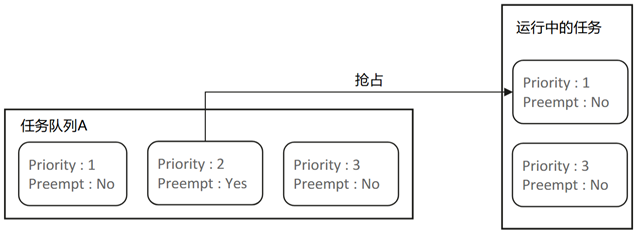

  • 同队列中作业来自不同租户,不同租户拥有不同优先级和抢占权限
为任务增加是否为抢占任务属性Preempt
抢占任务只抢占属于同个队列中优先级较低的任务
  • 以Job为单位进行驱逐
驱逐待选的Pod按照所属JobID排序,可减少受影响的Job数量
由调度器通知启智章鱼,在业务层对Job进行停止

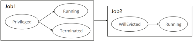

  • 延时抢占
为Job状态机增加Privileged和WillEvicted状态
进入Privileged和WillEvicted状态的Job不可被其他Job抢占
如果抢占或被抢占的Job状态发生变化,另一方的状态也要相应改变

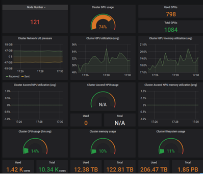

体现在实际项目上,截至2021年4月份,启智章鱼数据具体为:
  • 管理120+个节点,总GPU卡数为1K张,GPU在超负荷情况下使用率可达90%以上
  • 各节点间资源利用率平衡性较好,差异度低于20%
