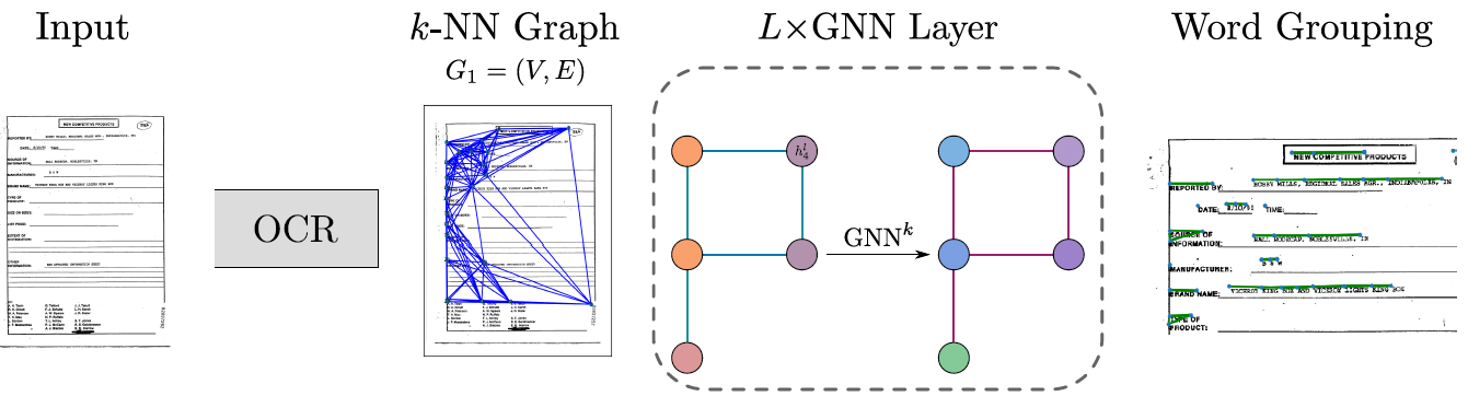

(1)图的构造
  本次解读的文章提出构造两张图来表示文档,并在此基础上训练三个不同的模型来解决对应的任务:单词分组 f 1 f_1 、实体分类 f 2 f_2 、关系预测 f 3 f_3 。如图1所示,文档会被表示为由OCR结果构造的图 G 1 = ( V 1 , E 1 ) G_1=(V_1,E_1) ,其中 V 1 V_1 是由OCR结果中每个单词组成的节点集合;对每个单词文本框左上角间的距离进行 k k -近邻(取 k = 10 k=10 )来生成边 E 1 E_1 ,对各边计算分数 s = f 1 ( G 1 ) s=f_1 (G_1) ,筛选出大于阈值 τ \tau (FUNSD设为0.65, IEHHR设为0.9)的边就可以得到单词分组的结果。
图1 单词分组的图结构构造示意图

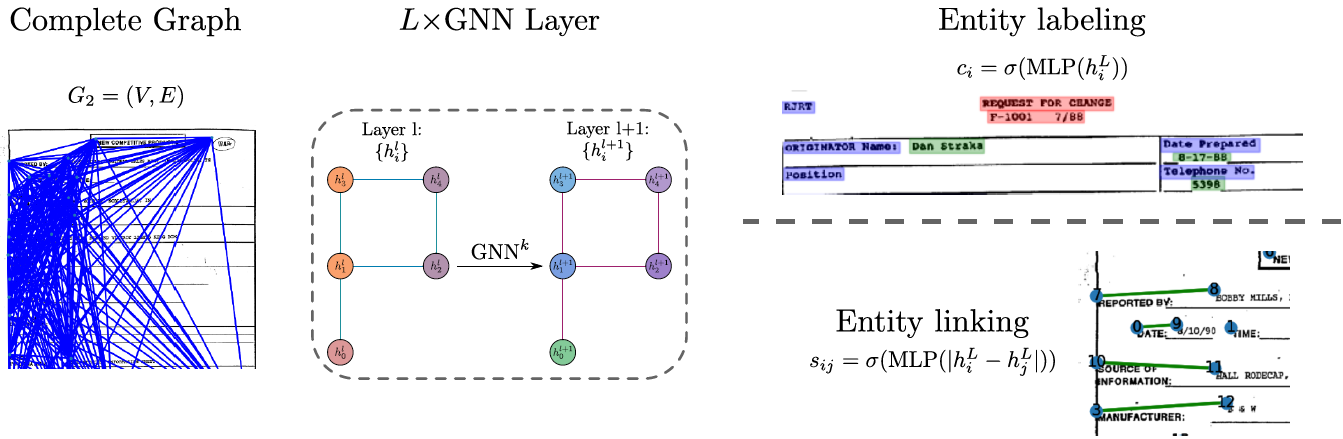

图2 实体分类和关系预测的图结构构造示意图
  如图2所示,在 G 1 G_1 的基础上得到实体(即各单词分组)后,由每个实体构造得到图 G 2 = ( V 2 , E 2 ) G_2=(V_2,E_2) ,其中 V 2 V_2 表示由 G 1 G_1 筛选得到的实体集合, E 2 E_2 是由各实体节点间全连接得到的边集合。由 c = f 2 ( G 2 ) c=f_2 (G_2) 得到实体分类结果;由 s = f 3 ( G 3 ) s=f_3 (G_3) 得到关系预测结果。

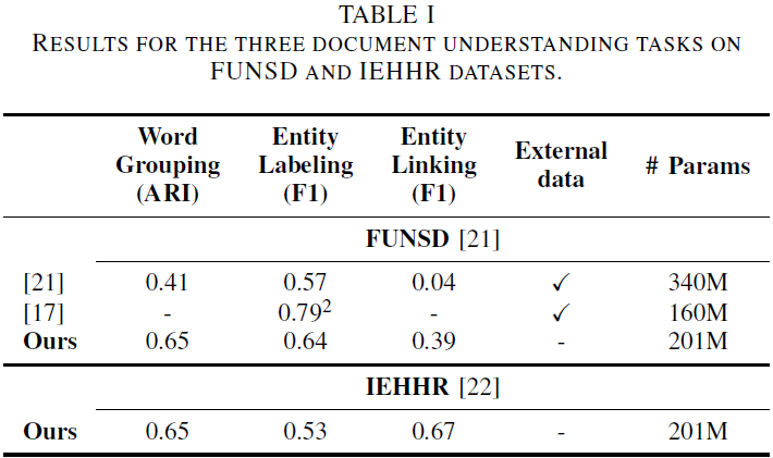

2. 实验结果
  从FUNSD实验结果表明,本次解读文章提出的方法与LayoutLM相比较还有优化空间,原因可能在于FUNSD的数据量较小。从IEHHR实验结果表明,该方法在表单识别的其他领域即手写记录理解上也具有一定的效果,体现了其泛化性。
