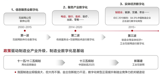

回顾历史,我们可以总结发现,在互联网经济中,一共有三波“浪潮”:
第一波:信息服务业数字化,主要是在2000年至2015年。互联网公司的发展,通过互联网软件数字化,已经推动了相关的行业进行物联网转型。而这,已经是过去式了;
第二波:服务产业数字化,集中在2014-2020年,主要是以电信、银行、政府、医疗、出版、零售等等为代表的传统服务+互联网技术进行着数字化。这一阶段已经基本完成;
第三波:实体经济数字化,从2015年至今。其中包括我们最为关注的制造业、能源、交通、农业等等涉及到民生的一些大的行业的变化,这是正在发生变革的一波“浪潮”。
从国家的十一五/十二五规划到十三五的规划,到近期热议的“新基建”,都在推动制造业产业升级。可目前我国制造业规模庞大、但大而不强,自主创新能力不足,该如何提升呢?数字化转型正是提升制造业竞争力的关键途径。

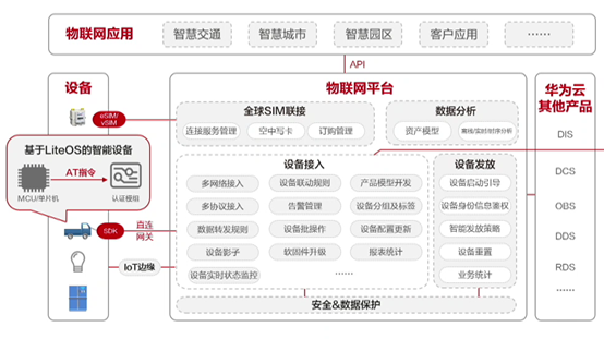

互联网的用户,都有一个基本的认知,那就是“数据不会凭空产生”。数据都是通过采集进而上报上来的。华为云IoT设备接入服务,即是进行数据采集工作的一个工具,或者说,平台。以下是华为云IoT的物联网解决方案架构图:
华为云IoT云服务,以LiteOS为操作系统,赋能设备以“感知”的能力,同时,通过SDK让设备有网络化的能力;设备网络化之后,通过网关等方式接入华为云IoT的物联网平台(包括设备接入服务、设备发放服务、全球SIM联接以及数据分析服务等等),进行数据上报、命令下发等操作;再通过API方式,连接到物联网应用,打造智慧交通、智慧城市、智慧园区等等各种智慧场景。当然整个框架里面也有很多华为云其他的服务,比如数据库等等,来支撑上层物联网应用的使用。
其中,设备接入服务,提供海量设备的接入和管理能力,配合华为云其他服务同时使用,帮助客户快速端到端构筑满足要求的物联网解决方案。其包括多网络接入、设备联动规则、产品模型开发等等功能,通过这些微服务,为设备接入提供一个整体服务管理能力。

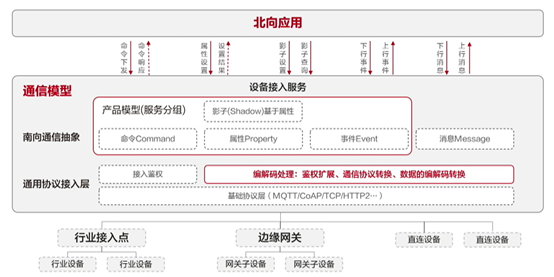

(二)华为云IoT设备接入服务通信模型
让“物”说话,只是一个拟人的修辞手法,我们实际上要做的,是要让设备使用一种通信方式进行“沟通”。那么我们要如何将一个设备抽象出来进行分析处理呢?
首先,是属性上报。通过相关的协议解析,属性上报之后,基于模型管理,会把设备的属性分成属性、命令、事件和透明的消息模式,而这些,我们又可以通过schema的形式进行描述;而在上层应用,我们也会按照这样的模型进行相关的处理。
 接下来,我们详细介绍一下设备接入服务的各个能力。

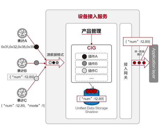

1、产品模型(Profile):统一的数据&通信模型
上述这样的一个统一的数据模型是如何形成的呢?这里引入了一个“编解码插件”的概念。具体的方式如下:
  • 定义产品:这里有两种方式进行定义:
方式1:设备厂商通过SP Portal在线编辑Profile;
方式2:设备厂商获取平台提供的样例Profile,根据自身业务进行修改,生成自己业务所需Profile;
  • 快速生成插件
插件生成:平台提供开发者Portal,通过开发者Portal基于自己定义的Profile,快速生成插件;
插件部署:对于完成的插件支持一键快速部署;
  • 价值
对于上层应用价值:降低上层应用对设备管理复杂度,通过在平台规模不同厂家的数据,形成统一的Profile,上层应用无须感知不同设备的差异;
对设备厂商价值:无须修改设备代码,通过插件适配不同企业的诉求,降低设备厂家的维护复杂度。

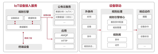

2、规则引擎:数据流转&设备联动
我们再来结识一下设备接入的另一个强大的功能:规则引擎。通过规则引擎,我们可以把上报的数据上传到相关的服务(比如数据分析服务等等),引发多设备协同(提醒、告警通知、状态报告等等)。

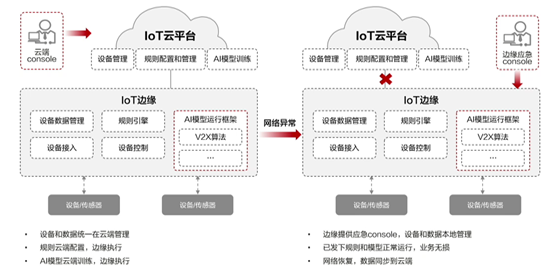

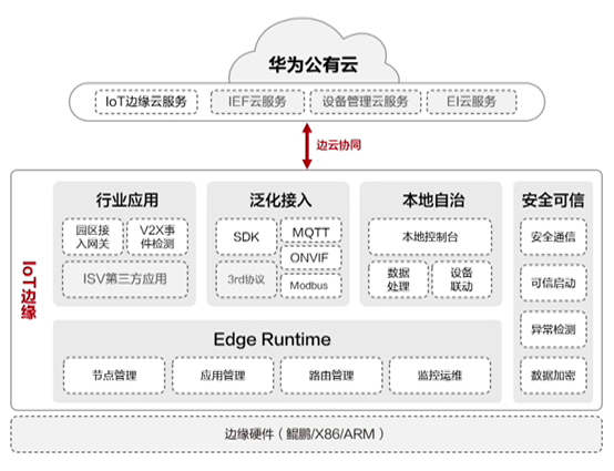

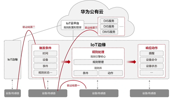

3、构筑边云协同、泛接入、可信的智能IoT边缘服务:
IoT边缘,即除了提供云端的能力以外,通过边缘也会构筑大量的能力,包括泛接入能力、本地自治、行业应用等等。特别需要介绍一下,泛接入能力能够满足除了一些相对标准的协议接入以外,还能提供一些私有协议的接入。在边缘之上,也会集成前面说的行业插件能力。通过这种第三方行业插件的能力,能够接入各种各样的设备。
4、基于规则的设备联动,边云协同实现多场景业务自定义
边缘侧的设备联动,可以和云端的IoTDA接入服务做统一的协同。
5、网络异常时提供本地自治能力,确保业务连续性
本地自治的能力很好理解。一般来说,当网络异常的时候,边缘的站点,是贴近设备的。贴近设备的时候,根据自己的管理能力,为接入的设备提供服务,也就是说当网络边缘站点跟云端的网络出现异常情况的时候,可以通过本地自治管理,能够保证业务的连续性。

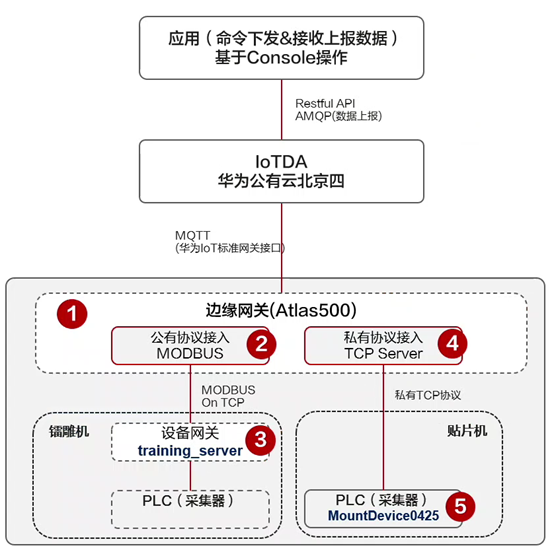

        接下来,结合一个产线的设备来实际演示一下设备是如何接入物联网平台的。我们需要准备的物料有:
  • 边缘网关(Atlas500)
  • 边缘网关集成标准MODBUS协议
  • PLC(镭雕机,含设备网关MODBUS Sever和采集器)接入到边缘网关
  • 边缘网关集成私有设备接入协议(集成对应协议解析的容器/进程服务)
  • PLC(贴片机)采用私有TCP协议介入到边缘网关

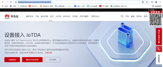

1、进入IoTDA服务:https://www.huaweicloud.cn/product/iothub.html,点击“立即使用”

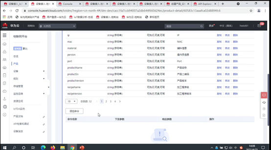

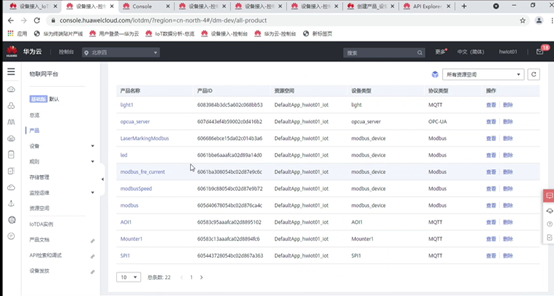

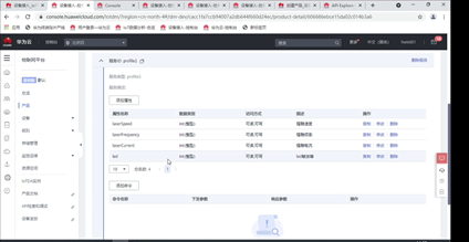

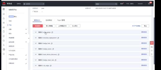

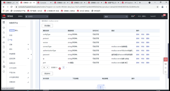

通过控制台的产品页面,可以预先从属性、服务、设置的命令、事件等等每个维度去定义每一种产品,以下简单介绍比较重要的几个产品模型:
  • IoT边缘:edge_node,创建产品并定义相关产品模型。每个模型的属性,对应一个服务的类型,如edge_access,即是负责MODBUS的设备接入
  • 镭雕机:LaserMarkingModbus。模型较为简单。通过镭雕机上报雕刻的速度、电流和LED灯等等。
  • 镭雕机的设备网关:modbus_server。主要用来设置与MODBUS设备对接的相关的参数,比如连接类型、鉴权、IP地址端口等等信息。
  • 贴片机:Mounter1。较为复杂,里面除了基本的信息,如产品版本、产品名称、加工程序名等等,还包括如加工结果、设备状态、压缩空气气流等等所有涉及到贴片工艺相关的一些参数

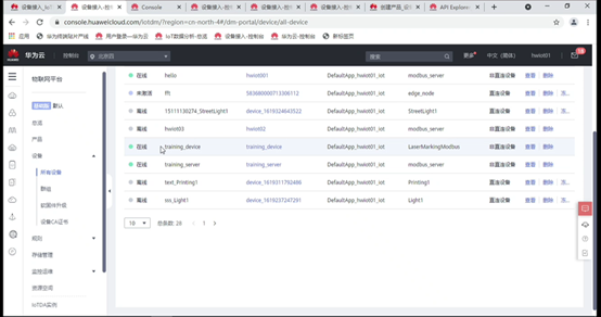

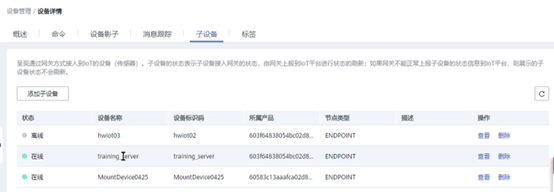

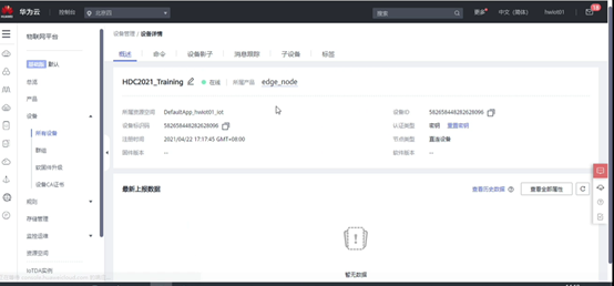

3、进入“设备”:
“设备”里的HDC2021 Training就是本次实验所需的设备
在“设备”的概念里,“设备”是分层级的,HDC2021 Training所属产品是我们之前定义的“edge_node”,同时,它又有两个子设备:training_server(镭雕机)和MountDevice0425(贴片机)。

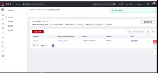

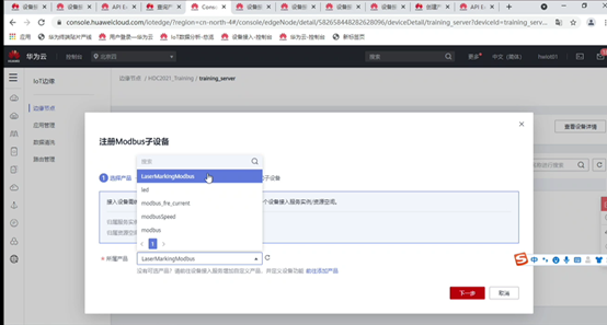

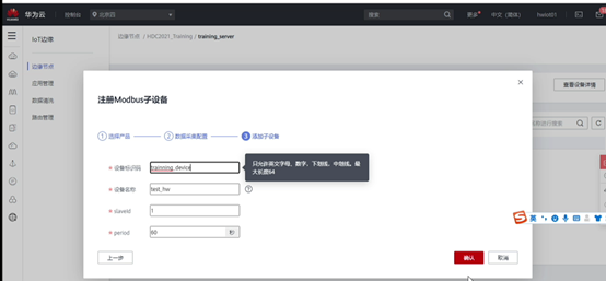

4、注册子设备:在HDC2021_Training/training_server下注册Modbus子设备
  • 选择产品:

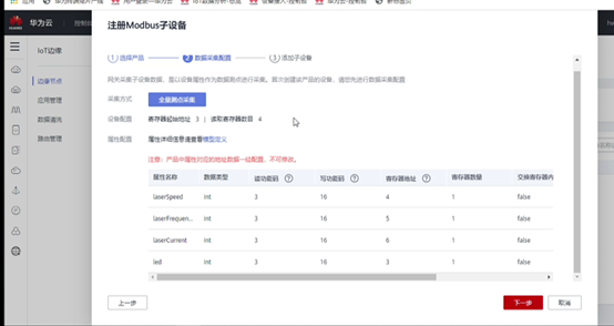

  • 进行数据采集配置
  • 添加子设备,并点击“确定”:
  • 完成
