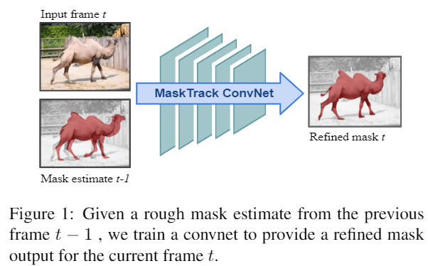

为了引导像素标签网络分割感兴趣的对象,我们首先将convnet输入从RGB扩展到RGB+掩码通道(4个通道)。额外的遮罩通道旨在提供当前帧中对象的可见区域、其近似位置和形状的估计。然后,我们可以训练标签convnet,以提供对象的准确分割作为输出,作为输入给出当前图像和对象掩码的粗略估计。我们的跟踪网络实际上是一个“面具细化”网络。

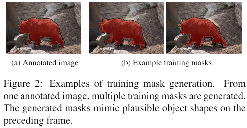

上图1显示了我们的整体架构。为了模拟前一帧输出掩码中的噪声,在离线训练期间,我们通过仿射变换变形注释掩码以及通过薄板样条【4】变形非刚性变形来生成输入掩码,然后是粗化步骤(扩张形态学操作),以去除对象轮廓的细节。我们将此数据生成过程应用于包含不同对象实例的大概10000图像的数据集,请参见下图2中的示例。在测试时间,给定时间t-1的掩码估计,我们应用扩张操作,并使用生成的粗糙掩码作为帧t中对象分割的输入。
仿射变换和非刚性变形用于建模物体在两个帧之间的预期运动。粗化允许我们生成类似于测试时间数据的训练样本,模拟由convnet从上一帧给出的输出掩码的斑点形状。这两个因素使估计更稳健,并有助于避免前面帧的错误积累。

当仅使用离线训练时,分段过程包括两个步骤:将上一个帧掩码粗化,然后馈入训练后的网络以估计当前帧掩码。由于对象有在空间中平滑移动的趋势,因此前一帧中的对象蒙版将在当前帧中提供一个很好的猜测,只需从前一帧复制粗糙蒙版就足够了。这种方法速度很快,已经提供了良好的结果。我们还实验了使用光流将掩模从一个帧传播到下一个帧,但发现光流误差抵消了增益。

额外通道的输入掩码是通过仿射变换和非刚性变形的二进制分割掩码生成的,如第3.1节所述。对于仿射变换,我们考虑随机缩放(对象大小的±5%)和平移(±10%移位)。非刚性变形是通过薄板样条线【4】完成的,使用5个控制点,并在原始分段遮罩宽度和高度的±10%裕度内随机移动x和y方向上的点。然后使用5像素半径的扩张操作粗化掩模。此遮罩变形过程应用于训练集中的所有对象实例。对于每个图像,生成两个不同的掩码,请参见图2中的示例。
