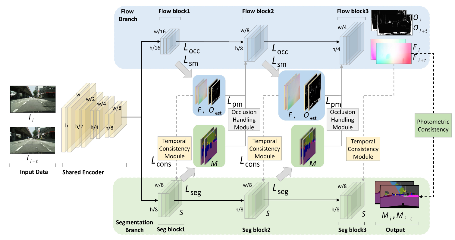

图2:我们的联合学习框架的总体流程。 块代表我们模型的特征图,灰色虚线代表时间一致的约束。 灰色实线表示遮挡处理模块的分割图不一致。
Framework Overview
我们的 EFC 模型的概述如上图 2 所示。我们模型的输入是一对图像 Ii, Ii+t,从附近的视频帧中随机选择,t ∈ [1, 5]。 如果 Ii 或 Ii+t 具有语义标签,我们可以通过带有语义标签的监督约束以及来自近帧对应的无监督约束来更新网络的权重。 它跨帧传播语义信息,并联合优化语义分量和光流分量以相互加强。 否则,只能利用无监督的一致性信息,我们的网络可以从光流组件的改进中受益。
具体来说,我们的网络由以下三部分组成,即共享编码器部分、分割解码器部分和流解码器部分。 共享编码器包含 ResNet 的第 1-3 层(He 等人,2016 年)。 由于表示之间的语义和流信息交换,与(Zhao et al. 2017)相比,提高了表示能力,因此很有帮助。 如果存在语义标签,则从 ResNet 的第 4 层采用语义解码器。 流解码器通过相关层(Ilg et al. 2017)结合来自帧 Ii 和 Ii+t 的中间特征来预测光流。 应用流结果的平滑度损失来提高流质量。
为了在没有光流标签的情况下实现端到端的跨帧训练,我们设计了一个时间一致性模块。 它可以通过预测的流对输入图像对和中间特征对进行扭曲,并相应地将扭曲误差作为光度损失和时间一致性损失进行回归。 为了在预测光流无效的情况下进一步提高重度遮挡的鲁棒性,我们引入了具有遮挡感知损失的遮挡处理模块。 遮挡掩码也是端到端学习的,并随着更好的预测光流而改进。 下面,我们将详细介绍我们模型的各个模块。

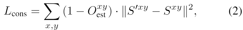

我们采用可微双线性插值变形。 请注意,扭曲方向与流动方向不同。 但是,该流量在闭塞区域中可能是无效的。 因此,我们通过检查一个像素是否在相邻帧中具有相应的像素来估计遮挡图 Oi_est和Oi+t_est。 使用遮挡图,我们避免对遮挡区域中的像素进行惩罚。 因此,时间一致性损失被定义为
其中 Sxy 是位置 (x, y) 处的特征。 请注意,我们在两个方向上都采用了扭曲约束进行训练。

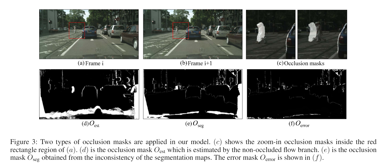

图 3:我们的模型中应用了两种类型的遮挡遮罩。 © 显示了 (a) 的红色矩形区域内的放大遮挡遮罩。 (d) 是由非遮挡流分支估计的遮挡掩码 Oest。 (e) 是从分割图的不一致中获得的遮挡掩码 Oseg。 错误掩码 Oerror 显示在 (f ) 中。

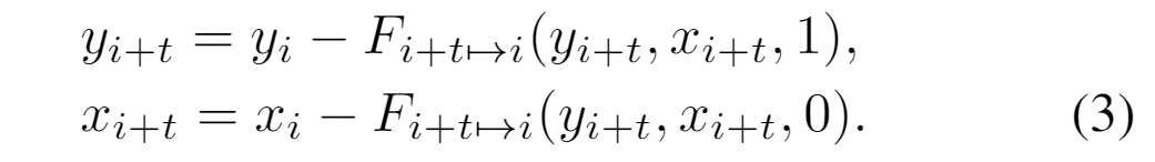

我们的模型以自我监督的方式学习遮挡。 这里定义的咬合是一个通用术语。 通过遮挡,可以得出两个给定帧中光度学不一致的像素,这可能是由于对象的实际遮挡,图像的进出,视角的变化等引起的。遮挡和光流估计网络共享大多数参数 . 对于非遮挡流分支中的每个块,我们添加了两个具有很少通道的卷积层和一个用于遮挡估计的 sigmoid 层。 通过向后的光流Fi + t→i,我们可以计算出两个帧Ii,Ii + t在像素级之间的对应关系。 我们将光流分解为垂直Fi+t→i(y,x,1)部分和水平Fi+t→i(y,x,0)部分。 然后我们有

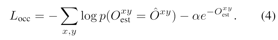

后向流Fi+t→i的遮挡掩码ˆOi可以表示为: ˆOi(yi,xi) = 0 如果有对应的像素(yi+t,xi+t)在Ii+t(0≤xi+t< w & 0≤yi+t< h),否则 ˆOi(yi,xi) = 1。然后使用带惩罚的交叉熵进行遮挡估计。 网络模仿 ˆO,并通过我们的损失函数 Locc 产生更精细的掩码:
由于我们不计算遮挡区域的一致性损失,因此网络倾向于预测更多的遮挡区域。所以使用第二个惩罚项来防止过度的遮挡预测。α越大,对遮挡区域的惩罚越大,预测的遮挡区域越小。我们尝试了0和1之间的不同α值,发现0.2是最好的。

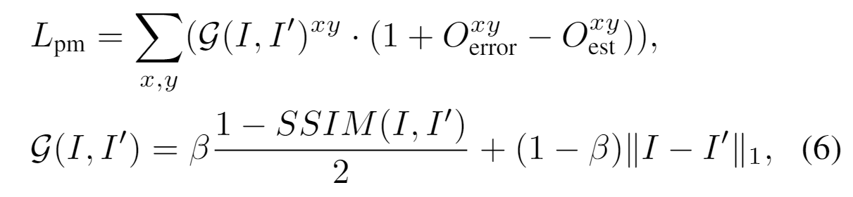

与(Yin and Shi 2018; Jason,Harley and Derpanis 2016; Wang et al.2018)类似,可以以自我监督的方式学习光学流。 更具体地说,第一帧可以通过预测的光流扭曲到下一帧,并且利用光度一致性和运动平滑度进行训练。 光度一致性是重建两帧之间的场景结构,运动平滑是滤除错误的预测并保留清晰的细节。 在这项工作中,我们观察到语义信息可以通过联合训练来帮助估计光流。
如图2所示,语义将有关语义的信息映射到相关像素的可能的物理运动上。 此外,我们生成错误掩码,指出光流的不准确区域,用于鲁棒光流估计。 如图 3 所示,我们首先计算两个分支之间的不一致mask Oseg= (M≠M’),其中 M’ 是使用双线性插值的扭曲分割预测。 然后我们将错误掩码Oerror定义为:
由于不准确的光流,两个分割图的不一致掩码应包含遮挡掩码和偏移量。 为了统一这两个掩码,我们简单地将错误掩码区域的权重加倍,并在光流学习期间忽略遮挡掩码区域。 我们的光度损失 Lpm 可以用以下公式计算:

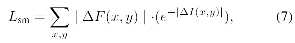

其中I’是扭曲图像,SSIM是每像素结构相似性指数测量(Wang et al. 2004),G表示损失图,表示惩罚不同位置的权重。 这里我们采用两种常用度量的线性组合来估计原始图像和扭曲图像的相似度。 直观地说,完美匹配的像素表明估计的流量是正确的,并且在光度损失中受到的惩罚较少。 β 取为 0.85,如(Yin and Shi 2018)。 遵循(Jason、Harley 和 Derpanis2016;Yin 和 Shi 2018),平滑度损失定义为:
其中 ∆ 是向量微分算子。 请注意,光度和平滑度损失都是在多尺度块和两个方向上计算的。

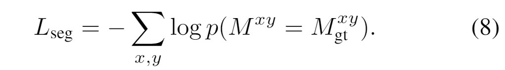

对于具有基本事实 Mgt 的帧,我们使用标准对数似然损失进行语义分割:
