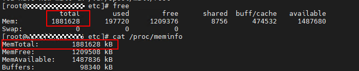

从free和/proc/meminfo中看到的总内存小于购买的规格内存(实际ECS规格为2G)1.png

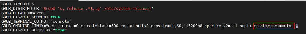

1、修改grub配置,删除crashkernel配置项。
# cp /etc/default/grub /etc/default/grub.bak
打开/etc/default/grub找到GRUB_CMDLINE_LINUX行,将crashkernel=auto(crashkernel的值可能为具体的值或者范围,以实际参数设置为准)参数删除。

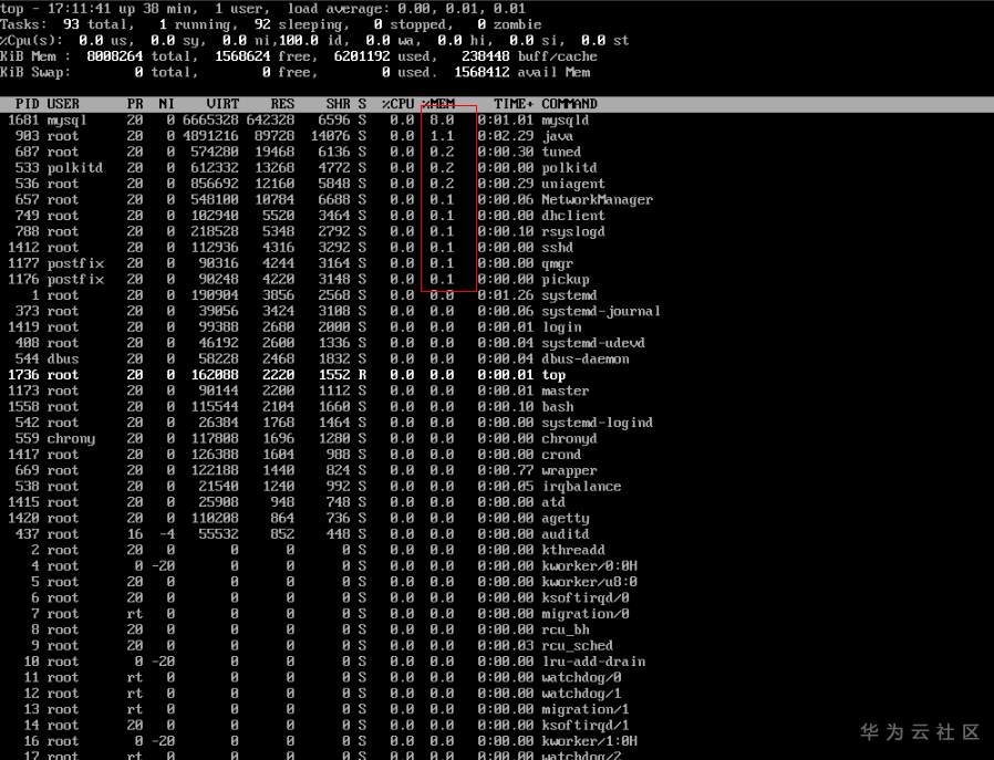

在4U8G的linux弹性云服务器,执行free –lh 命令后发现显示已使用内存5.9G,使用率将近78%,top查询的内存使用率只有不到10%,与free –lh的结果不匹配。5.png
问题分析
在某些场景和应用中需要在系统内配置hugepage(大页内存)和共享内存,而大页内存和共享内存体现在free的结果中的used但是不会计算在进程的使用内存中,针对此类问题可以从这个方向进行定位。

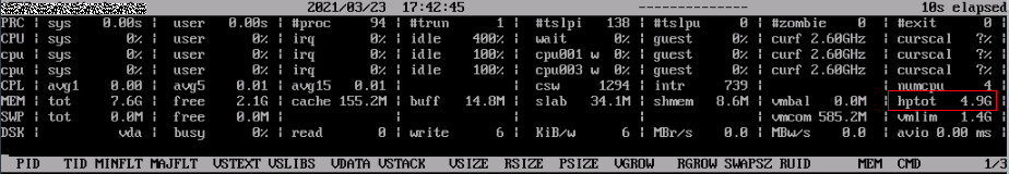

我们可以通过atop命令在MEM行可以看到内存的分配详情,如下图标记处可以看到hptot(hugepage total)项为4.9G。
这部分内存,即被“大内存页”占用的这些存储器永远不会被交换出内存。它会一直保留除非修改了配置。

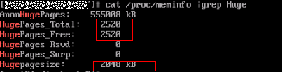

大页内存的详情可以通过/proc/meminfo查看
# cat /proc/meminfo |grep Huge
可以看到开启了Huge,每个大页内存的大小是2048kB,大页内存的数据是2520个,加起来一共使用了5G内存。free –lh显示的5.9G的内存使用量,减去大页内存5G,实际使用的是0.9G.使用率跟top查询的结果相匹配。
