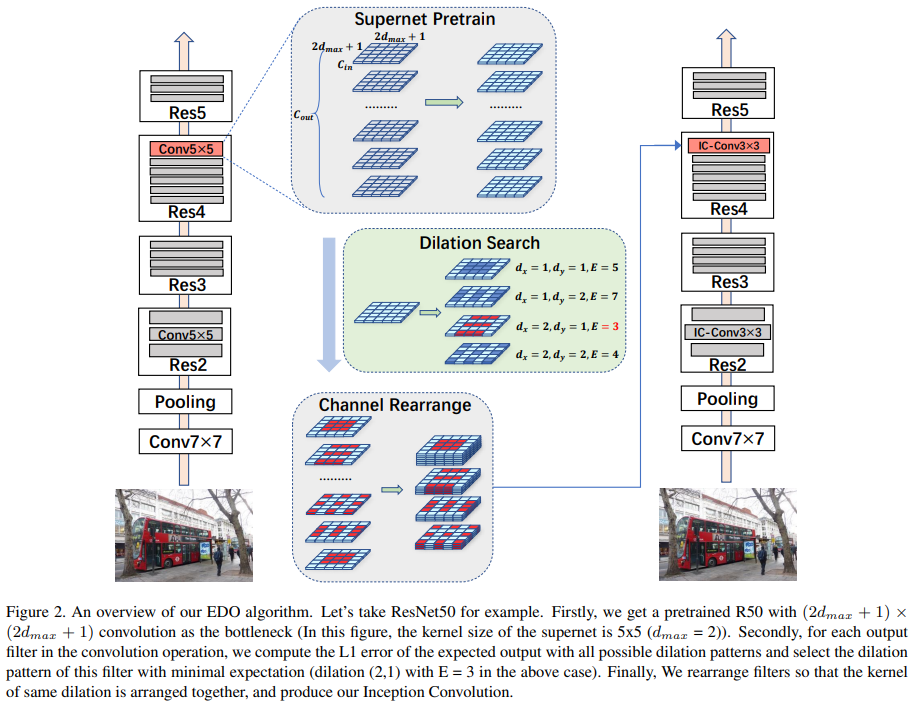

      Incetption 卷积提供了一个密集可能的ERF范围,该文提供了一种高效的膨胀优化算法(EOD),其中超网络的每层都是一个标准的卷积操作,该卷积包含了所有可能的膨胀模式。对每一层的选择,通过最小化原始卷积层和与所选膨胀模式的卷积的期望误差,使用一个预训练的权值解决选择问题。具体流程如下图所示:
      上图为EDO的算法概述,以resnet50为例,我们先在训练数据上训练获得一个bottleneck卷积内核为(2dmax + 1) × (2dmax + 1)的res50。这个例子里,supernet的内核为5*5,所以dmax=2。然后对于卷积运算的每个filter的输出,我们要计算与预期输出的L1误差,选择最小的(这个例子里是E=3)。最后重新安排filter使相同的空洞卷积排在一起,就成为了我们的inception convolution。

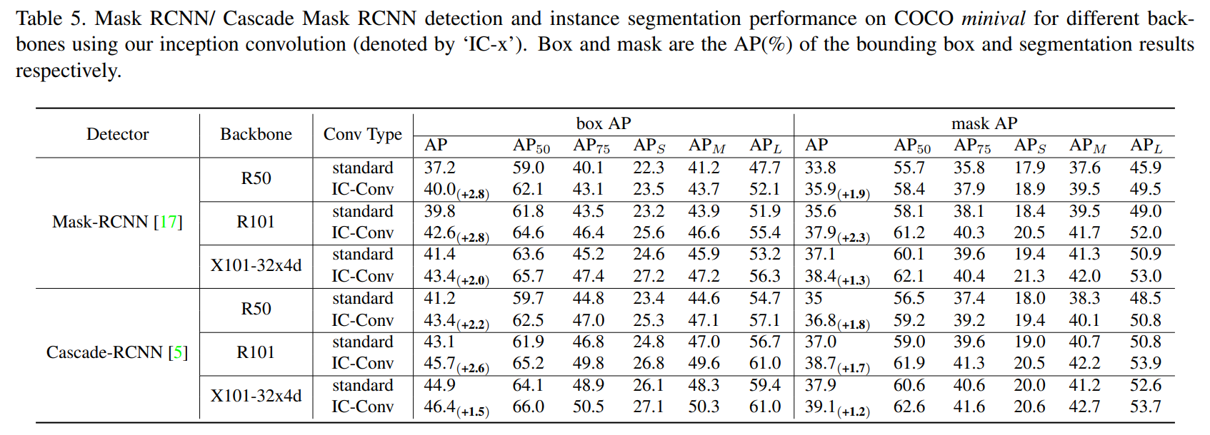

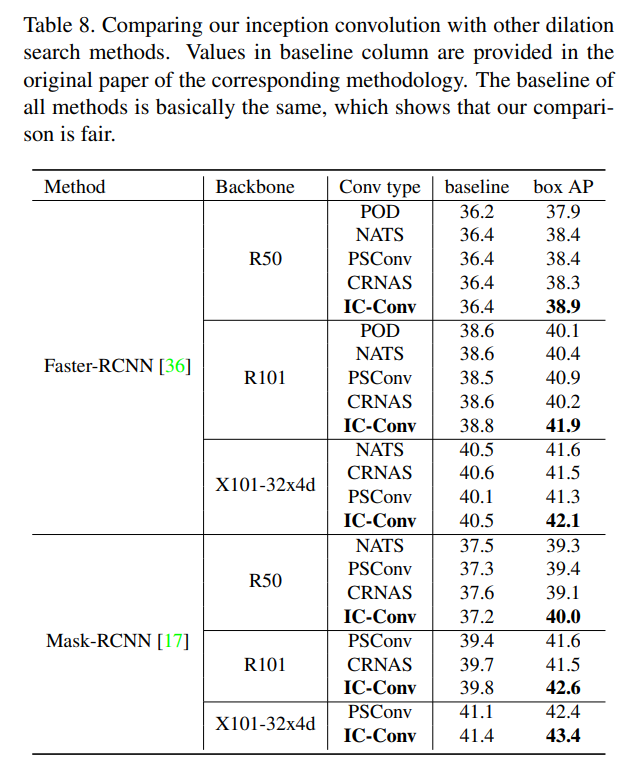

实验结果
      实证结果表明,本文方法在广泛的Baseline测试中获得了一致的性能提升。例如,通过简单地将ResNet-50主干中的3x3标准卷积替换为Inception Conv,将Faster-RCNN在MS-COCO上的mAP从36.4%提高到39.2%。此外,在ResNet-101骨干网中使用相同的替代方法,在自下而上的人体姿势估计上将AP得分从COCO val2017的AP得分从60.2%大幅提高到68.5%。
