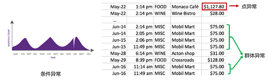

二、常见异常类型
常见的异常类型可以分为三类:
- 点异常:单个样本/采样点明显偏离其他所有样本/采样点的分布。例如:在信用卡交易记录中,如果一个用户日常的交易都是小额交易,突然出现的一笔大额交易就是一个点异常。
- 条件异常:单个样本/采样点与其他一些条件的联合分布明显偏离其他样本/采样点的情况,称为条件异常。例如:某地一年内的气温变化范围为-10度到40度,正常情况下每日气温应该在上述范围内。但是如果夏季的某一天温度达到-5度,虽然当天温度仍在正常范围内,但是结合季节来看则是一个明显的异常,这类异常属于条件异常。
- 群体异常:单个样本/采样点正常,但是大量样本/采样点整体呈现出异常。例如:仍以信用卡交易记录为例,如果一个用户日常的交易都是小额交易,某一天突然出现了10笔小额交易,且每笔交易的金额相同,虽然从每笔交易来看都符合用户的使用习惯,但是这10笔交易结合在一起看却存在异常,该类异常属于群体异常。
上述三类异常中,条件异常经过一定的转换后等价于点异常,因此实际上常见的异常类型只有点异常、群体异常两种。当前业界的研究和应用主要集中在点异常的检测上,下文也将重点介绍点异常的检测算法。

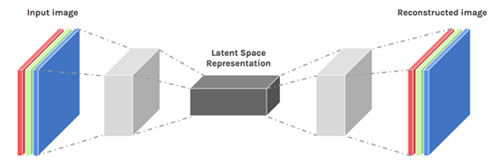

3.2.1 自编码器
仍以图像异常检测任务为例。使用自编码器模型检测图像中的异常时,流程如下:
- 数据收集:收集大量正常的图片;
- 模型训练:模型结构如下图所示 [1]。训练时,模型的输入是正常的图片;训练的目标是使模型的输出与输入尽可能相同,常用的衡量指标包括像素级的L2损失、L1损失、SSIM损失等。这类方法的假设是:由于训练过程中模型只见过正常图片,因此无论输入什么样的图片,模型都会倾向于将输入图片重构为正常图片,因此异常图片的重构结果会和输入图片之间存在明显的差异;
- 模型推理:以待分析的图片作为模型的输入,模型经过运算后,输出一张经过模型重构的图像;
- 比对:通过判断输入图像和输出图像之间的像素级重构误差(一般通过L2损失或SSIM损失计算得到),通过将重构误差的值和事先设定的阈值进行比较,如果重构误差的值小于阈值,则判定不存在异常,否则认为图像中存在异常。

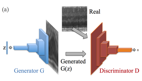

3.2.2 生成对抗网络
使用生成对抗网络模型检测图像中的异常时,流程如下:
- 数据收集:收集大量正常的图片;
- 模型训练:模型结构如下图所示 [2]。训练时,模型的输入是正常的图片,训练的目标是使模型生成的图片和真实的正常图片具有相同的分布。该训练过程通过生成器和判别器两个子模型共同实现,其中判别器的目标是尽量区分出哪些图片是模型生成的,哪些是真实的;而生成器的目标是尽量生成逼真的图片,让判别器无法区分;
- 模型推理:通过特定的操作步骤,使生成器生成出和待分析图片尽可能相似的图片。例如:通过梯度反传的方法,迭代更新生成器的输入变量z,直到z通过生成器生成的输出和待分析的图像之间的相似度达到最大为止;
- 比对:通过判断待分析的图像和生成的图像之间的像素级差异(一般通过L2损失或SSIM损失计算得到),通过将差异的值和事先设定的阈值进行比较,如果差异的值小于阈值,则判定不存在异常,否则认为图像中存在异常。

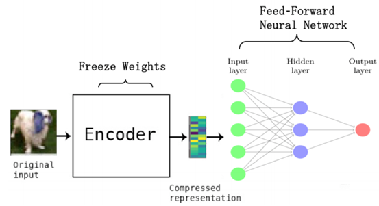

- 模型训练:模型结构如下图所示 [3]。训练时,模型并不知道哪些是正常图片,哪些是异常图片,因此并不是通过有监督的方式进行识别,而是将传统非深度的One-class SVM的损失迁移到了深度学习模型中;
- 模型推理:将待分析的图片喂给模型,模型经过一系列运算后,得到一个数值作为输出,通过将该输出值与预先设置的阈值进行比较,如果输出值大于阈值则判定为异常,否则判定为正常。
该类方法的优点是数据收集简单,并且可以端到端的进行表示学习和分类器的学习,但是往往训练过程中需要尝试大量的参数,训练耗时较长。

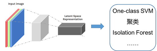

3.4 深度-非深度混合方法
除上述完全基于深度学习的异常检测算法外,近年来也有一些将深度学习和传统的非深度异常检测方法结合在一起的方法,如下图所示。这类方法中,深度学习模型仅作为特征提取器,而核心的识别异常的功能由传统异常检测算法实现。
这类方法的优点是可以灵活组合不同的深度学习模型和非深度的异常检测算法,缺点是特征表示学习的过程和判定的过程割裂开了,导致判定的过程不能反作用于特征表示学习的过程,深度学习模型提取的特征不一定能够表征出异常,也不一定能够和后续的异常检测算法相匹配。
