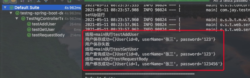

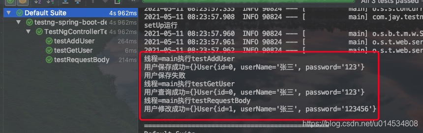

这里有保存成功和保存失败两种情况。代码的编写跟使用Junit时是一模一样的,还是实例化MockHttpServletRequestBuilder对象,传入接口地址和入参。在此不在赘述了。执行结果是:

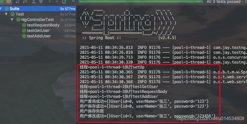

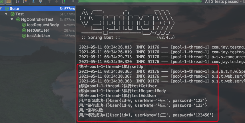

直接运行单元测试类,三个测试方法的运行线程都是主线程,不是说testNG可以进行并发测试么?没看到呀,不要着急,这就来进行并发测试。
并发测试
建立一个TestNG的XML文件,命名为TestNgControllerTestSuite.xml。
<?xml version="1.0" encoding="UTF-8" ?>
<suite name="Suite" parallel="methods" thread-count="4"> <test name="Test"> <classes> <class name="com.jay.testng.TestNgControllerTest"/> </classes> </test>
</suite>
  • 1
  • 2
  • 3
  • 4
  • 5
  • 6
  • 7
  • 8
其中与并发测试相关的配置是:
  • 1
在当前测试规划的执行过程中,为每个方法(不管是不是通过@Test修饰的方法)进行并发执行,最多4个线程,下面就是运行结果
