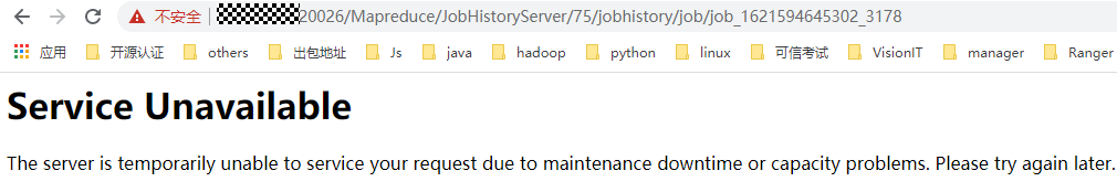

那么针对不同类型作业的历史日志查看服务应运而生,例如Spark作业和Mapreduce作业都有自己的JobHistoryServer。对于一些作业,如果没有实现自己的JobHistoryServer,那么就不能向Spark作业和Mapreduce作业那样,通过页面这种比较直观的方式来查看历史作业的详细task日志信息。如下图所示:

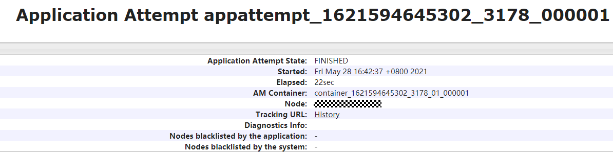

而对于mapreduce类型的作业,可以在yarn原生页面入口进入JobHistoryServer的页面,直接查看历史作业的日志。

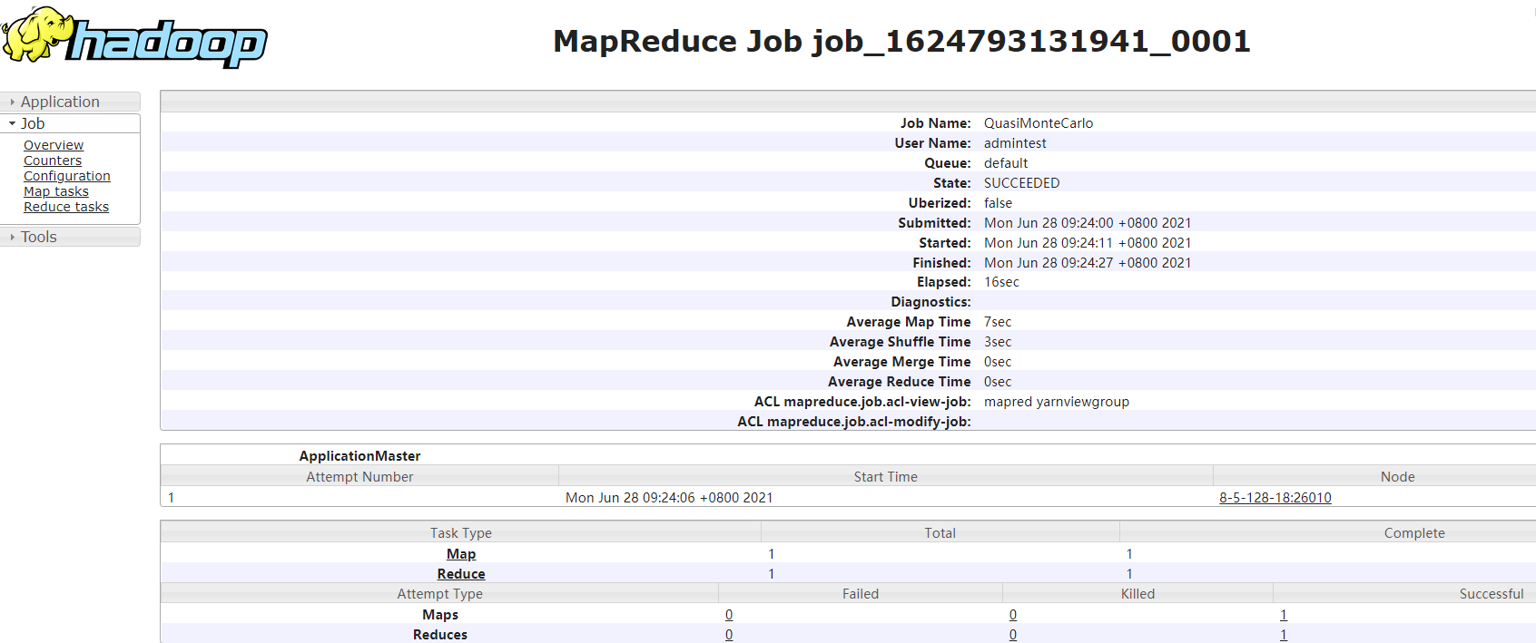

上面提到过,JobHistoryServer的作用仅仅是将运行完的job信息归档到了/mr-history/目录下面,即仅仅包含了作业的概要信息,至于每一个container的详细信息依然需要解析nodemanager归档的container日志信息获取。为了验证这种说法,我们尝试将某一个作业归档的container日志信息删除,然是依然保留/mr-history/的信息,然后查看这个job的历史信息,可以看到job的基本信息是可以看到的。

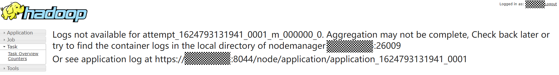

但是如果我们要继续查看该job中某一个task的具体信息,那么将会出现下面的页面:
因此从上面的过程中不难看出,jobhistoryServer其实也强依赖yarn中归档的日志,jhs'自己值保存了一个mapreduce job运行的基本信息(有多少map, reduce,有多少count,哪些成功,哪些失败等),但是具体的container日志还是依然yarn中归档的日志,如果yarn归档的日志由于过期(15天)或者由于误删除,那么jobhistoryserver就不能够看到历史作业的详细task信息了。
