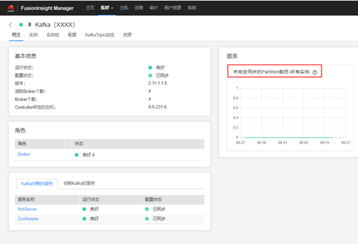

   1. 部分节点数据流量大,短时间内同步缓慢,分区不同步。
   通常可以通过查看下图曲线,正常情况下曲线的值为0:
通常情况下这种现象在业务的数据高峰期最为常见,当渡过数据高峰期后,曲线数值会变为0。

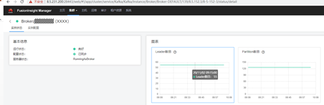

   1)排查每个节点上面的分区总数和leader总数和分区总数。
  可以参考kafka实例的曲线图。如果以下参数在每个节点的数量不均衡,可能导致数据热点。需要迁移部分分区。使整个集群分区总体均衡。

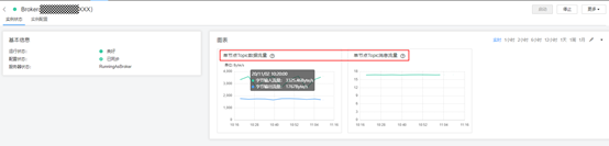

 2)  排查具体未完全同步的节点是哪几个。
找出哪些节点的分区没有同步。如下图:
可以看出,broker-3跟broker-1,broker-2无法同步,那么就要具体排查broker-3节点和broker-1节点上面的流量信息。如下图:
如果流量差异大,则重点排查节点上面是否存在分区少,但是流量大的topic。具体查找可以到具体的broker节点,找到具体的分区,如果存在,扩容分区即可。

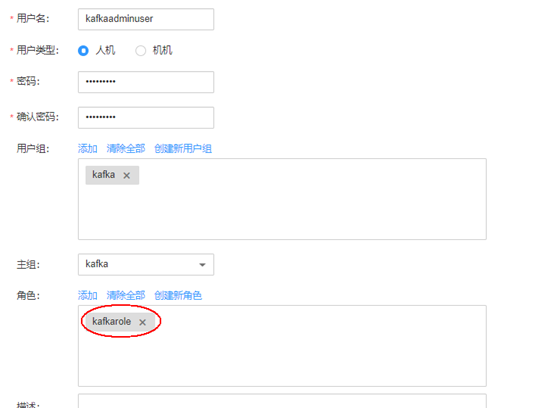

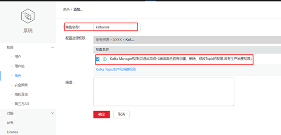

1)如果是安全模式,需要使用的用户必须是带有kafkaadmin权限,或者带有管理角色的用户。
