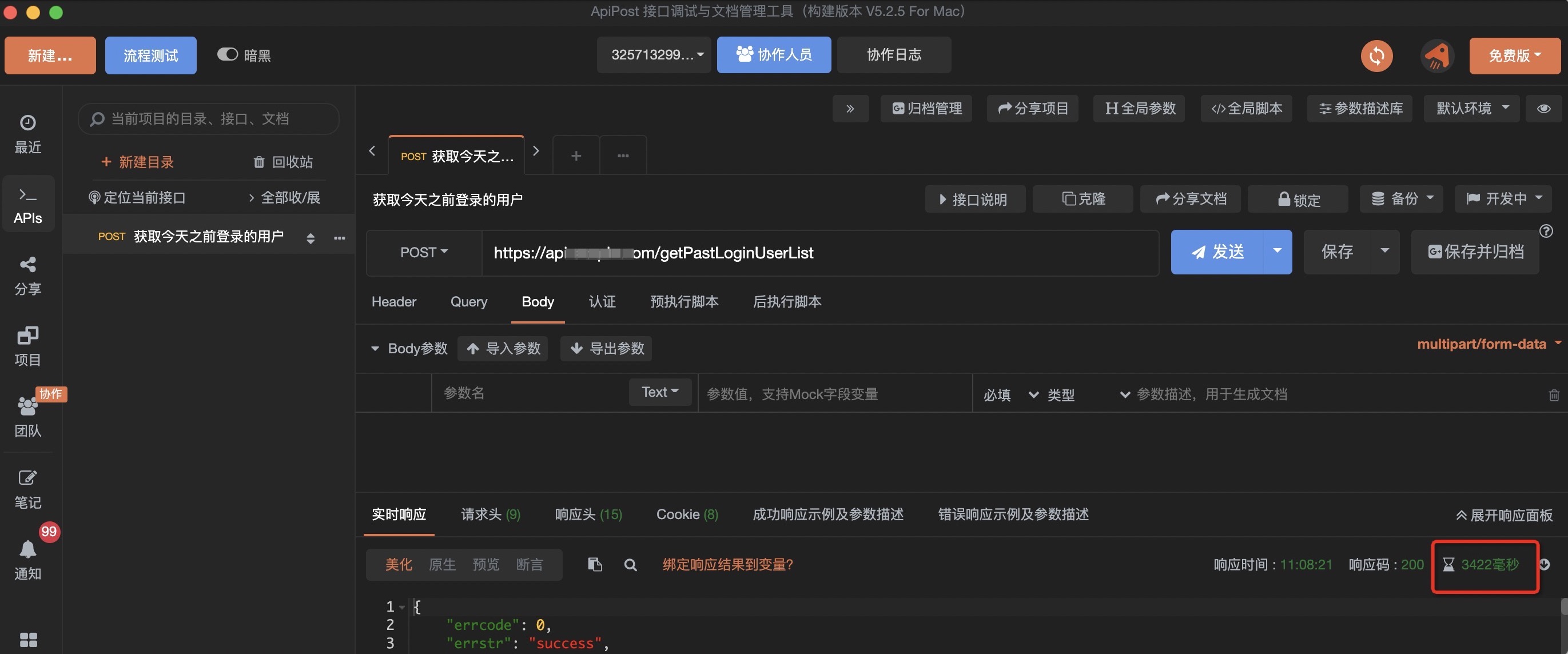

经过我缜密的排查,发现是一个“获取今天之前登录的用户”接口调用严重超时:

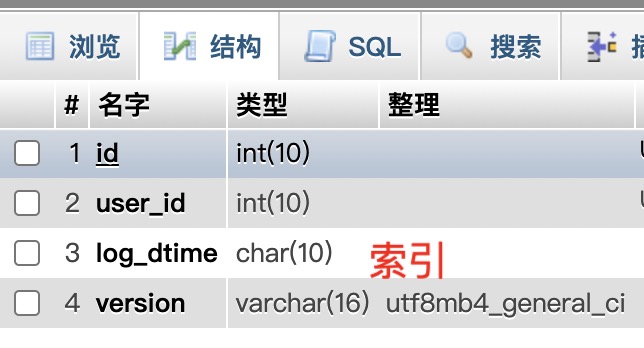

这个接口其实调用的数据表不多,在mysql只读取了1张表,表结构如下:

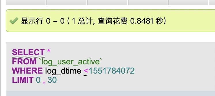

这只是一个简单的sql查询,并没有什么高精尖、复杂的查询为什么这么慢?由于log_user_active的数据量最大,所以猜想应该是log_user_active表出了问题,为了排查原因,我把SQL又简化了下,去掉了JOIN直接简化为:
SELECT log.user_id
FROM `log_user_active`
WHERE `log_dtime` <1551784072
LIMIT 0 , 30
经执行,这个语句花了将近1秒。。。如果多人同时访问,MySql不崩溃才怪。
此时,应该确信是这个表出问题无疑了,但是字段log_dtime明明建立了索引,怎么还这么慢呢?
经过各种百度,终于发现问题所在:由于log_dtime设计的是char类型。如果想让他走索引,查询的时候值必须要加引号,说明这是个字符串,否则是不会走索引的。我的数据恰巧都是数字组成(时间戳),查询的时候也没有刻意去加引号,导致查询的时候不走索引。

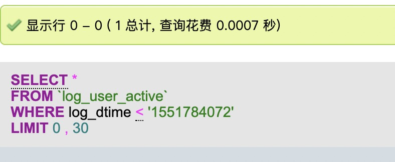

尝试1:
SQL的值加上引号
如上图,果然极快。

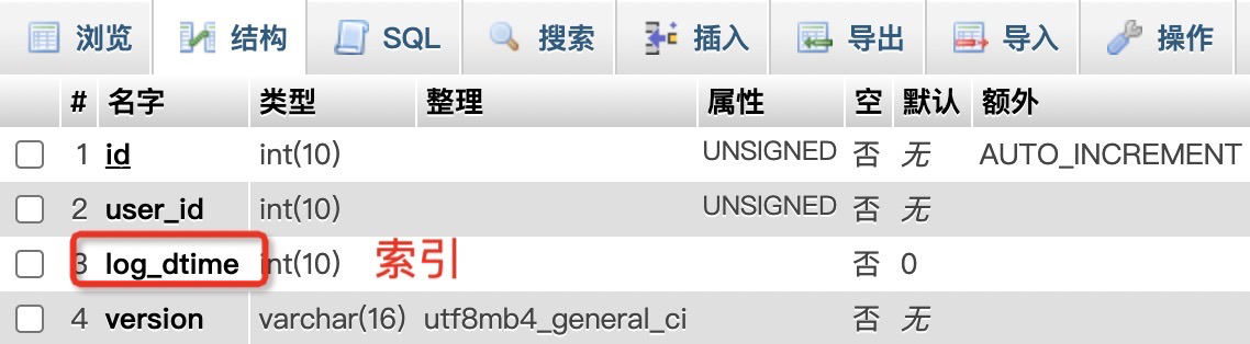

尝试2:
果断将数据表结构log_dtime设计为INT型,如图:

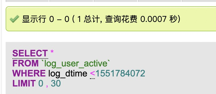

再次执行SQL:
SELECT log.user_id
LIMIT 0 , 30
相应结果提升N倍:
