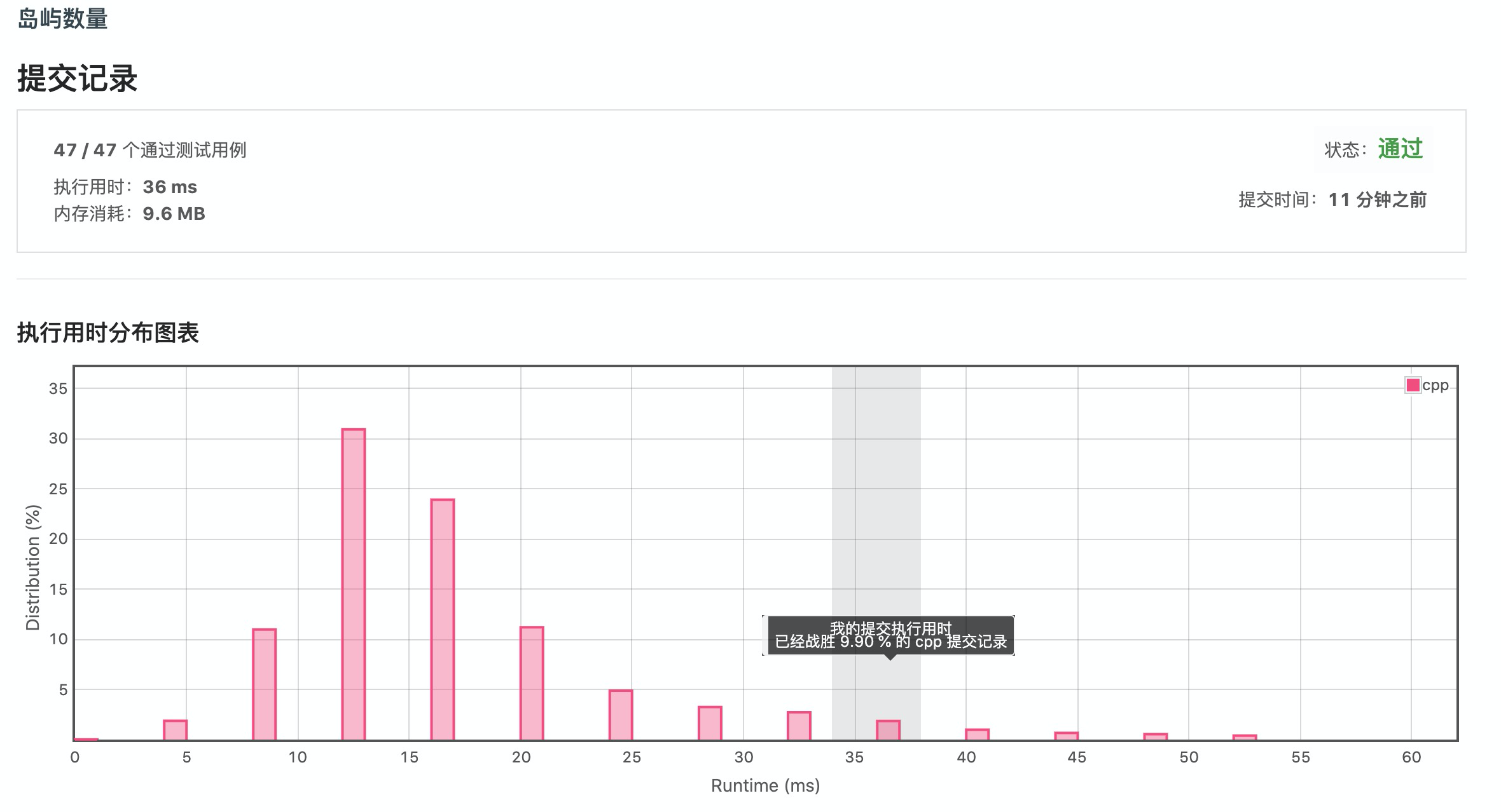

为了求出岛屿的数量,我们可以扫描整个MxN的二维网格。如果一个位置为 1,则以其为起始节点开始进行深度优先搜索。在深度优先搜索的过程中,每个搜索到的 1 都会被重新标记为 0。最终,岛屿的数量就是我们进行深度优先搜索的次数。
代码:
  1. class Solution {

时间复杂度:O(MN),其中 M 和 N 分别为行数和列数。
空间复杂度:O(MN),在最坏情况下,整个网格均为陆地,深度优先搜索的深度达到 MN。
执行结果:

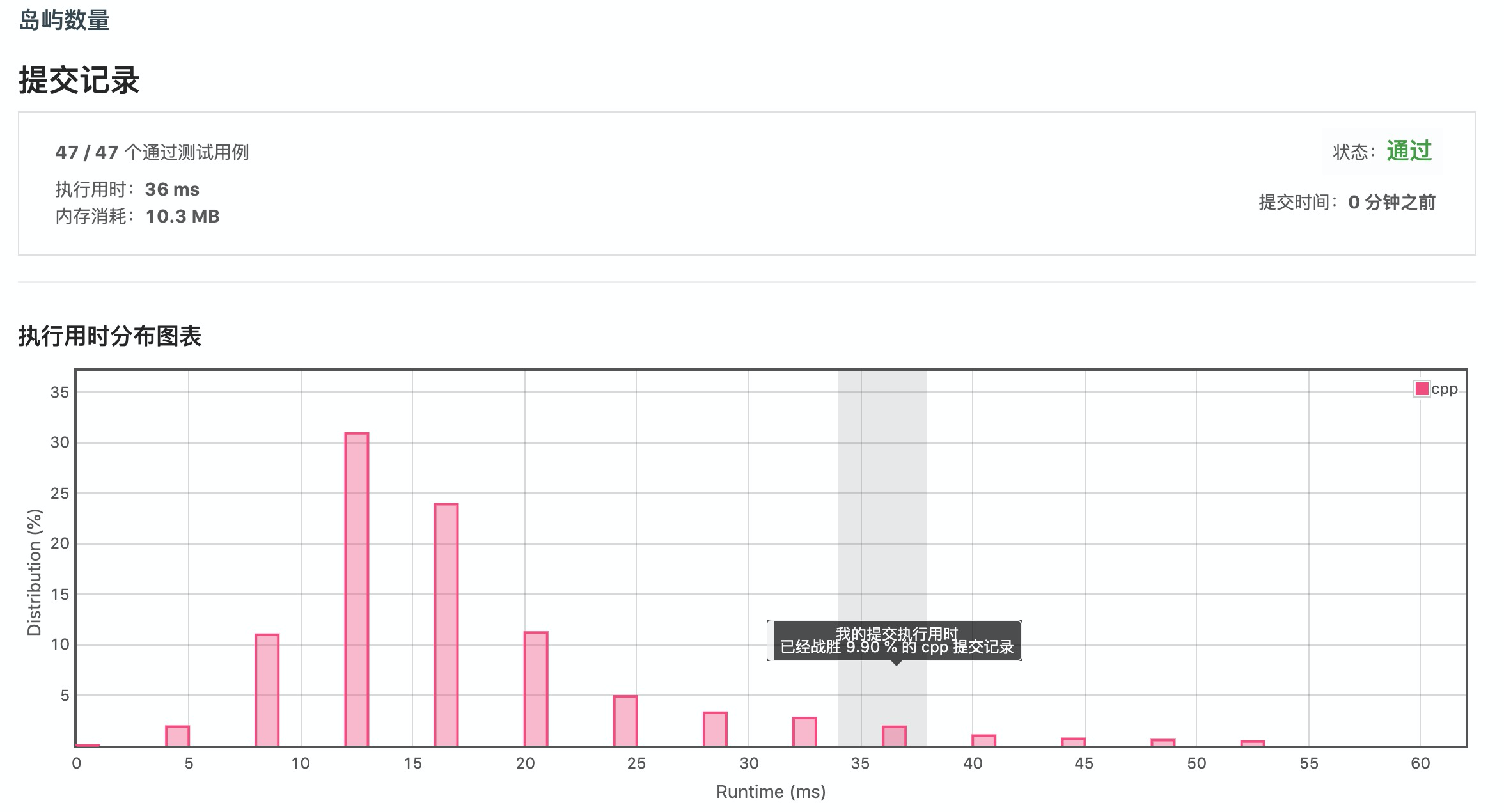

分析:同理,差别只是进行广度优先搜索算法。
代码:
空间复杂度:O(min(M,N)),在最坏情况下,整个网格均为陆地,深度优先搜索的深度达到 min(M,N)。
执行结果:
