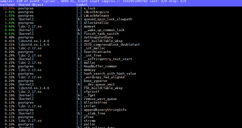

Perf top观测到的s_lock热点函数:

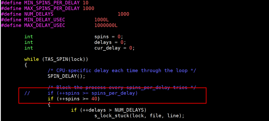

由于GreenPlum对于锁没有相关数据库配置参数调整,需在src/backend/storage/lmgr/s_lock.c文件修改spins_per_delay变量参数,减少自旋锁争抢程度,可根据实际并发情况调整,调整直到s_lock热点函数占用在预期范围即可。调整确定spins_per_delay变量时,需要同步测试其他场景(如insert、update等),避免过于追求单查询TPS,导致其他场景性能下降过大,综合各测试场景找到该参数的一个合理值。
修改代码行实例(参数值仅供参考,需结合实际情况设定):
