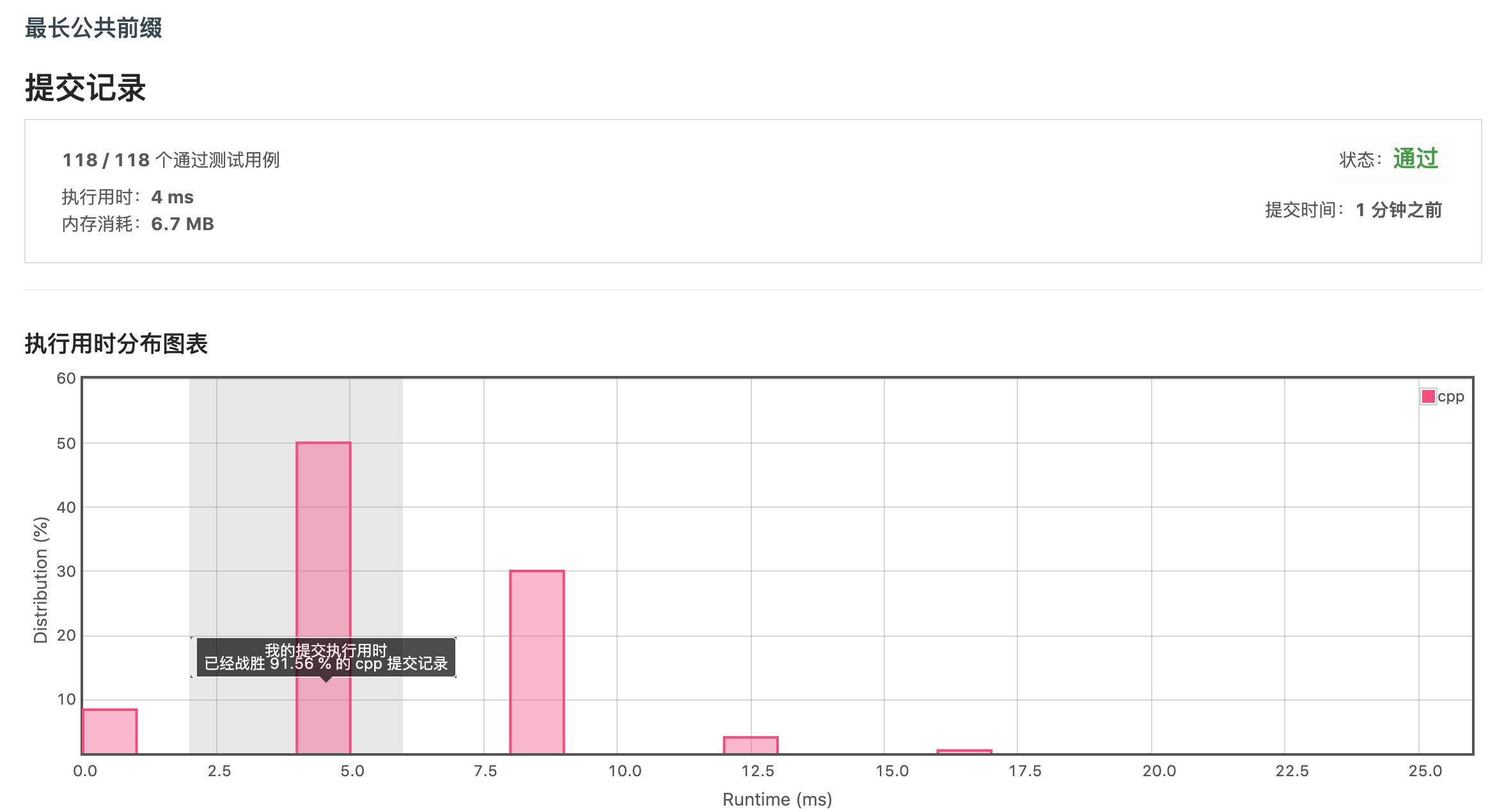

时间复杂度:O(n+m)。
空间复杂度:O(1)。
执行结果:

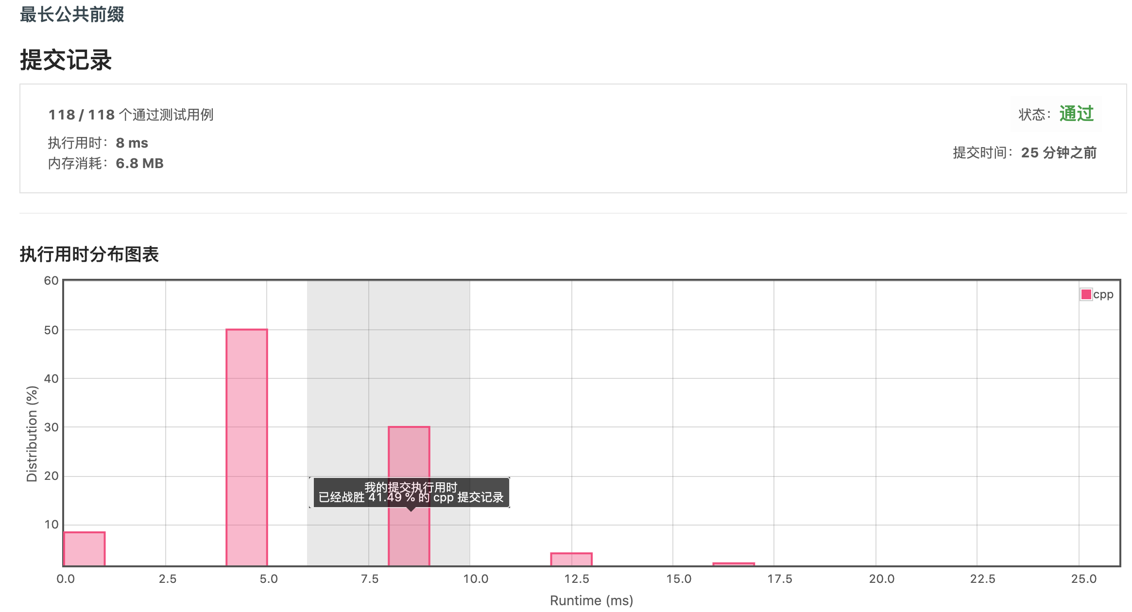

时间复杂度:O(n+m)。
空间复杂度:O(1)。
执行结果:
