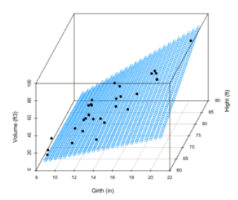

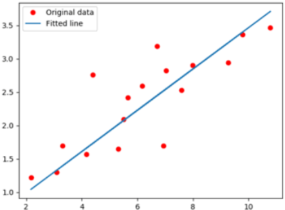

                               图1.1   二维线性回归                                                    图1.2   三维线性回归
1.1 线性回归(linear regression)
       图1.1、1.2分别表示二维和三维线性回归模型,图1.1的拟合直接(蓝线)可表示为 y=ax+b,所有数据点(红点)到直线的总欧式距离最短,欧式距离常用作计算目标损失函数,进而求解模型;类似的,图1.2的所有数据点到二维平面的总欧式距离最短。所以线性回归模型通常可以表示为:

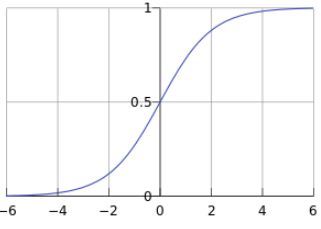

        LR引入sigmoid函数来推断样本为正样本的概率,输入样本 x 为正样本的概率可以表示为:P(y|x) = g(y),其中 g() 为sigmoid函数,
曲线图如图1.3所示,输出区间为0~1:
图1.3    sigmoid曲线
对于已知模型 θ 和样本 x,y=1的概率可以表示为:
所以sigmoid尤其适用于二分类问题,当 g(y) > 0.5 时,表示 P(y=1|x) > 0.5,将其判为正样本,对应 y>0 ;反之,当 g(y) < 0.5 时,表示 P(y=1|x) < 0.5,将其判为负样本,对应 y<0。
