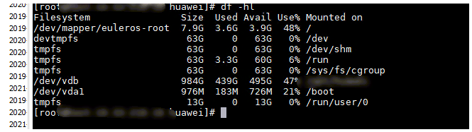

查看当前数据库服务器磁盘占用情况可以使用如下命令
df -h
查看某个文件夹下的文件磁盘占中情况可以使用 du 明令 参考
# 切换到需要查看的路径下使用
du -hl

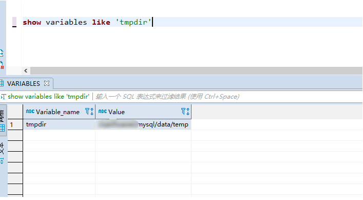

查看Mysql 配置的临时目录
通常 MySQL 的临时目录在 mysql/temp 路径下,如果想查看配置的参数,可以使用 show variables like ‘tmpdir’ SQL命令
show variables like 'tmpdir'

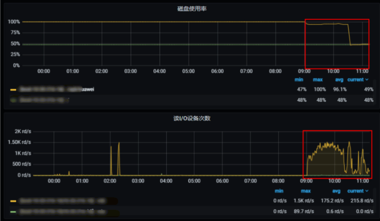

临时文件产生过多导致磁盘爆满,造成数据库短时故障

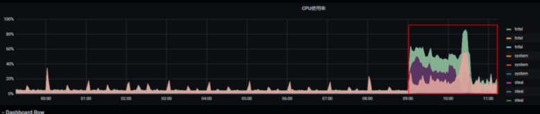

数据库崩溃的前兆往往是短时间出现大量IO,CPU暴涨。出现以上征兆的时候数据库就离崩溃不远了,下面这个案例就是。

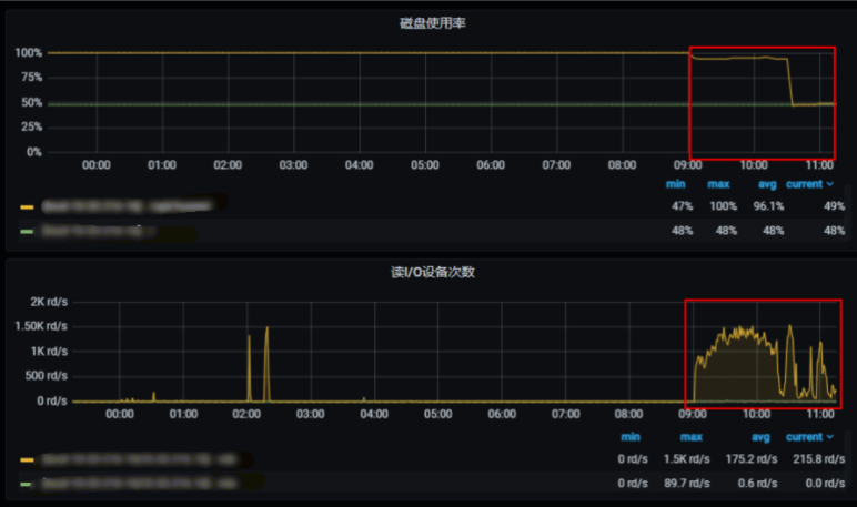

这个案例中我们发现在某个时间点数据库突然CPU暴涨,而且是持续性暴涨,与此对应的磁盘的IO次数暴增,内存使用暴增。这个时候基本可以判断数据库出现了短时间大量的慢查询。
为什么慢查询会导致磁盘IO暴增?原因是上面说的,数据库在查询的时候使用的临时表或者临时数据如果内存不足以存放的时候,数据库会将这些数据存放在磁盘中,随着慢查询越来越多就会出现集中踩踏的问题,问题愈演愈烈,最终导致数据库卡顿或者崩溃。

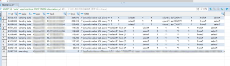

上面案例中通过查看数据库执行记录,我们发现的确出现了慢查询积压的情况,使用以下 SQL查询 可以查询当前正在执行的SQL状态
SELECT id, `state`, user,host,time,`INFO` FROM information_schema.processlist where
state IS NOT NULL  and state <> "" ORDER BY time desc;
上面,你可以看到数据库正在执行超过 10W秒的SQL,而且是好几个,这样就不难理解为什么数据库会出现短时间CPU 和IO暴增的情况。
解决这些问题的办法就是: kill 当前的慢查询,这个办法很管用,但是要记录查询的语句和使用的登录账号和机器,以备兴师问罪。

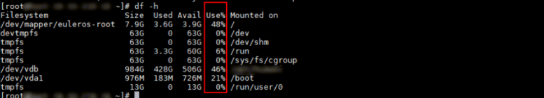

生成以后批量执行就可以了。执行完查询磁盘占用情况,从96% 下降到 50左右
