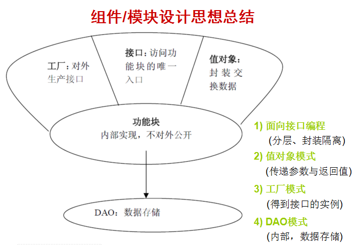

设计与实现的常用方式、DAO的基本功能
★ 设计的时候:从大到小
先把一个大问题分解成一系列的小问题。或者说是把一个大系统分解成多个小系统,小系统再继续进行往下分解,直到分解到自己能够掌控时,再进行动手实现。
★ 实现的时候:从小到大
先实现组件,进行测试通过了,再把几个组件实现合成模块,进行测试通过,然后继续往上扩大。
★ 最典型的DAO接口通常具有的功能
新增功能、修改功能、删除功能、按照主要的键值进行查询、获取所有值的功能、按照条件进行查询的功能。
★ 一个通用DAO接口模板
★ UserVO 和 UserQueryVO的区别
UserVO封装数据记录,而UserQueryVO用于封装查询条件。
下面的为那个小软件实现这些设计模式的简单汇总:
(含分层思想,值对象,工厂方法,Dao组件,面向接口编程)
